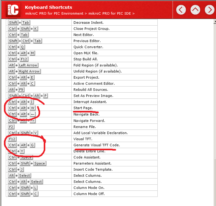

(#) Szárnyas válasza haffre hozzászólására (») Máj 29, 2020 /
A program azon részét is másold be, ahol értéket adsz a tömb elemeinek.
A Windows alatt a Ctrl+Alt és az AltGr billentyűk egyenértékűek egymással, ezért az AltGr+W lenyomásakor az Ctrl+Alt+W (ugyanígy az AltGr+G és az Ctrl+Alt+G esetében is) gyorsbillentyűhöz rendelt funkció is meghívódik, ami úgy tűnik, hogy a programban ütközik a speciális karakter megjelenítésével.
Én a ] zárójelet az AltGr+H billentyűkombinációhoz rendeltem hozzá a Microsoft Keyboard Layout Creator 1.4 programban. A | karaktert is hozzá lehetne rendelni valamelyik másik gombhoz, amire nincs definiálva a programban gyorsbillentyű. Sajnos jobb ötletem nekem sincs, a magyar billentyűkioszással nem éppen kompatibilis a program újabb változatai.
A hozzászólás módosítva: Máj 29, 2020

Azt nem tudod véletlenül, hogy hol lehet a mikroc-ben a gyorsbillentyűket be/át-állítani?
Sem a 7.1, sem a 7.6 verzióban nem találom.
Kösz mégegyszer, üdv.
(#) Szárnyas válasza haffre hozzászólására (») Máj 31, 2020 /
Szerintem nem lehet megváltoztatni a gyorsbillentyű kiosztását programban. Legalábbis én nem találtam ilyesmi lehetőséget. Azért is használom azt a módszert, amit a korábbi hozzászólásomban írtam.
