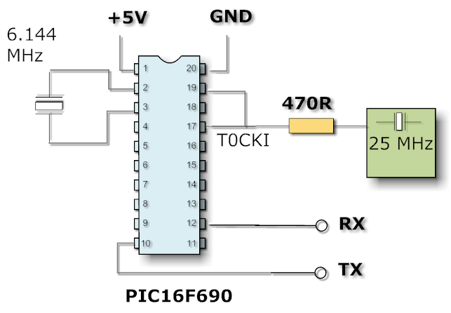

(#) icserny válasza olala hozzászólására (») Máj 20, 2009 /
Azért a párbeszéd nem bontotta ki az igazság minden részletét.
Soros kommunikációra is alkalmas a PICkit2 (UART Tool), ha beéred annyival, hogy a PICkit2 saját szoftverének ablakában jelenik meg az áramkörödből soros vonalon kiküldött információ. (Tehát arra nem tudok lehetőséget, hogy a PICkit2 által fogadott jelet egy másik PC alkalmazás venné át).
A mellékelt ábrák szerinti kapcsolásban egy frekvenciamérést végeztem (egy külső, 25 MHz-es oszcillátor jelét mérve), s az eredményt UART kimeneten írattam ki (CCS C nyelvű programban printf utasítással), melyet a PICkit2 fogadott.

(#) szilva válasza icserny hozzászólására (») Máj 20, 2009 /
Megépítetted az AN592-t?

(#) icserny válasza szilva hozzászólására (») Máj 20, 2009 /
Onnan származik az ötlet. De nem nagyon kellett építeni, mert a PICkit2 Starter Kit-ben kapott Low Pin Count demókártyát használtam.
