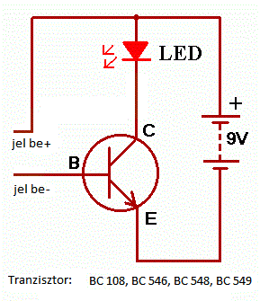

nekem egy olyan kivezérlés jelző kapcsolási rajza kéne ami 1 max. 2 LEDel működik tehát egy ilyet szeretnék: videó előre is köszönöm.
Ezt találtam hirtelen remélem ilyen is megfelel:
Hozzávalók: 9V elem 9V elem csatlakozó TIP31 vagy BD241-es tranzisztor 2 LED 220 Ω ellenállás Vezeték 3,5 Jack dugó
Én is találtam egy kapcsolást és prímán működik, csak egy erősítő kell hozzá és már működik is.

![]() Elkészítettem egy "teszt" példányát amiről egyenlőre Ennyit tudok megmutatni... Hang még nincs mellé mert nem tudtam beszerezni Jack elosztót... Tudom csinálhattam is volna de én jobban szeretnék boltban vásároltat. ![]() Ez még csak Mono de hnap összerakom a Stereo-s változatát is ![]() TIP31-es Tranzi helyett BD243C-t tudott csak adni a csávó de ezzel is szépen fut szerintem. 4 helyett pedig 3 LED-et kapcsoltam be elsőnek.

Azt tudod ha elosztót használsz akkor csökken a fényereje. Azaz, hogy ha az elosztóba bedugsz pl. egy felhallgatót és egy ilyen ütemre villogót akkor ahogy állítod a hangerejét a fejhallgatónak úgy fog változni a fényereje. Ha hangosabbra veszed a fejhallgatót akkor csökken ha halkabbra akkor nő a fényereje a LEDnek. Remélem érthető
Igen értem mire gondolsz
![]() De én a hangerőt nem a PC-n szoktam állítani hanem ink. a hangfalon ![]() Úgy nincs gond ![]()

Megépítettem a mellékelt kapcsolást. TIP 31 helyett BD241C -t használtam. Működik is csak az a baj hogy nagyon halványan villog még max hangerőn is. Arra gondoltam hogy építek neki egy előerősítőt és akkor mindig jó nagy jelet kap. Én LM 386-ra gondoltam. Szerintetek ez így működne??? A neten találtam egy videót amin bemutatja a csávó hogy kell LM386 -tal erősítőt csinálni. Ez valóban működik??? Túl egyszerűnek tűnik szerintem, bár én örülnék ha csak ennyiből állna a dolog. Bővebben: Link Előre is köszi! A hozzászólás módosítva: Feb 26, 2015

Ez csak azon mulik, hova kotod be a kivezerlesjelzot.
Ajanlott kapcsolasok: LM386, 5. oldal.
Én is megcsináltam 1 tranyóval , 2 tranyóval darlingtonnal ,de vagy csak teljesen kigyájt vagy nagyon halvány. Sőt probáltam LM339 el is. De azzal is ugyan ez 5 DB zöld led volt 12 V-tról.De csak MP3 lejátszóról próbáltam , nem hangkarival.Ez lehet gond? Kérlek segítsetek. Köszönöm Tibi Erre gondoltamMonoban

![]() A problémát megoldottam,sajnos ezek nem sima zöld ledek hanem kékből vannak előállítva ![]() Üdv Tibi

Én is megcsináltam ezt a kapcsolást.De van vele egy kis gond.Hangerőtől függetlenül torzít a hangfal.Sztereó dugóval csináltam és egy elosztóval van a gépbe dugva.Ha kihúzom ezt a kis áramkört akkor a torzítás megszűnik.Lehet valami szűrőt berakni valahova? |
