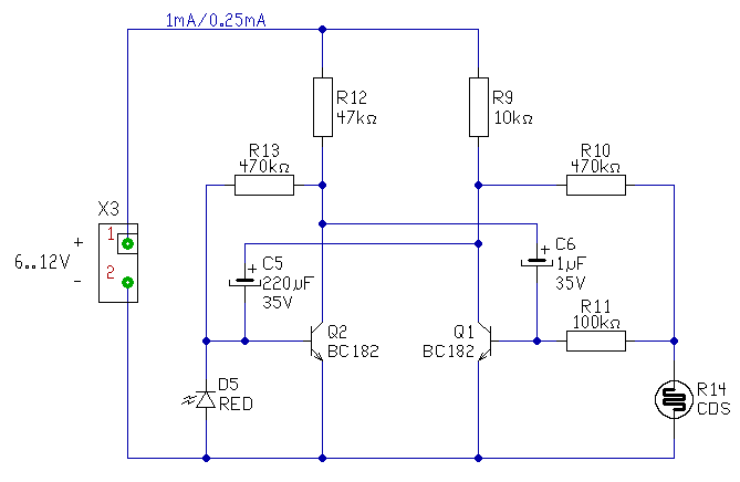

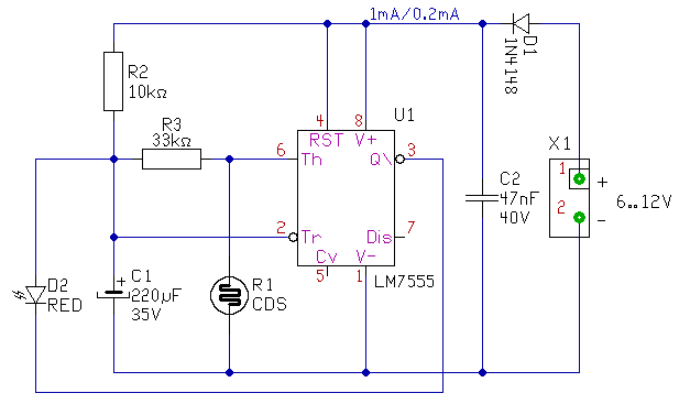

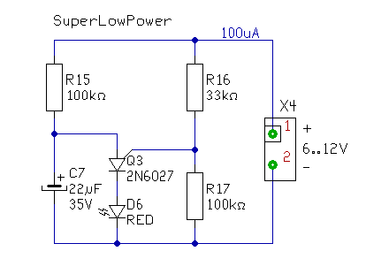

(#) proli007 válasza kokanyk hozzászólására (») Ápr 6, 2010 /

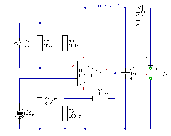

Nos, hogy akkor kissé előre toljam a topikot, közreadok néhány áramkört.
Az előzménye a dolgoknak, hogy a barátom tanyáján, mikor még nem volt villany, több kamu riasztót készített, ami tulajdonképpen néhány egy-Ledes villogó volt. A feladatot színesítette, hogy csak sötétben villogjanak, és lehetőleg kis áramfelvételűek legyenek. Tekintettel arra, hogy a tápellátást, néhány leharcolt zselés aksi végezte, amit nappal, napelem töltött. Így elsődleges volt a kis fogyasztás. A másodlagos, hogy a fiókban található "akármiből" is lehessen villogót készíteni..
A mellékelt rajzokon a két tápáram értéke, azt az állapotot mutatja, mikor villog illetve nem villog a Led. Természetesen a CDS fotoellenállás el is hagyható (vagy helyette fototranzisztor is használható), ha állandóan villogni szeretnénk. Az áramfogyasztás csökkentése miatt, az NE555 helyett, CMOS változatát használom (De működik 555-el is, csak nagyobb fogyasztás mellett).
Valamint a Led felvillanásához szükséges energiát mindig egy kondenzátorban tárolom, ami általában egyben az időzítő elem is.
Akkor lássuk az első és a második példát:
üdv! proli007
(#) proli007 válasza proli007 hozzászólására (») Ápr 6, 2010 /
A másik kettő:

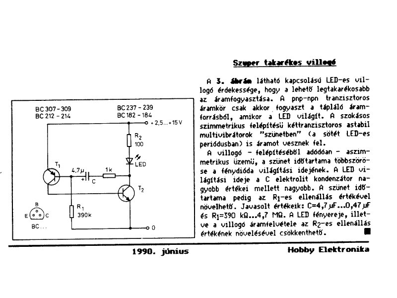

(#) kadarist válasza kokanyk hozzászólására (») Ápr 7, 2010 /
2 db tranyó kellene egy villogóhoz. Az se baj, ha az egyik npn, a másik pnp típusú.
Például ez egy egyszerű pnp-npn-es megoldás: komplementer villogó

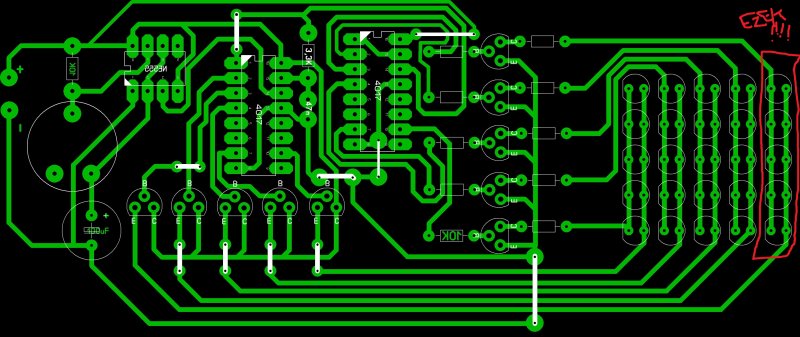

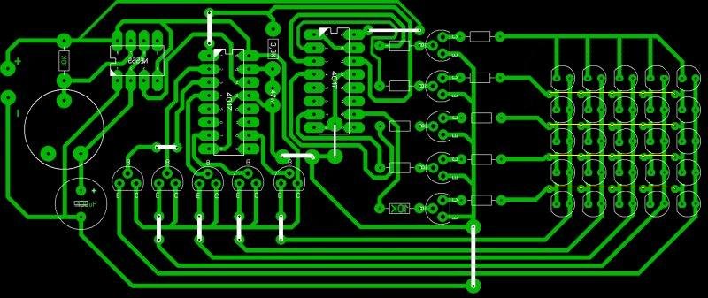

(#) coyote83 hozzászólása Ápr 9, 2010 /
Sziasztok megint én van egy problémám Bővebben: Link ezzel a kis drágasággal mégpedig az hogy folyamatosan világit de csak az első 3 led. Itt a rajz is hozzá én nem látok benne hibát, őszintén szólva nem is látok már semmit. Ja és ha az összes IC kiveszem ugyanugy világit mint ha benne van, a poti tekerésre sem reagál , szóval semmi nem történik.
(#) gabi20 válasza coyote83 hozzászólására (») Ápr 10, 2010 /
Az első 3 led az pontosan melyik (bejelölhetnéd a kapcsolásban). Ellenőrizd le a tranzisztorokat. Szerintem itt lesz a hiba, hogy valamelyik tranzisztor zárlatozva van.
Próbálj az 555 kimenetére (3.láb) egy ellenálláson keresztül LED diódát kötni, ennek villognia kéne, a villogás frekvenciáját pedig a potméterrel tudodt szabályozni.
Aztán ezt a LED diódát próbáld meg átkötni a 4017 kimeneteire (3,2,4,7,10 lábak). Ott már alacsolnyabb frekvenciával kell a lednek villognia. Ha ez mind jó akkor biztos hogy a tranzisztorokkal van gond.

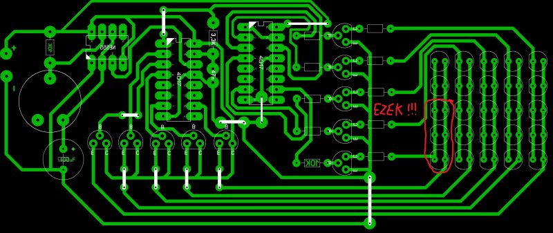

(#) coyote83 hozzászólása Ápr 10, 2010 /
A pirossal bekarikázott ledek azok.
Szerintem valami durva tervezési hiba lesz mert az összes ic 3. lábán világit nem pedig villog a 4017-nél pedig a 2,4,7 lábakon nem gyullad fel a led.
(#) _JANI_ válasza coyote83 hozzászólására (») Ápr 10, 2010 /
Elfelejtetted mátrixba kötni a LED-eket!
De ettől még a vezérlő áramkörnek működnie kellene.
Javaslom, hogy kezd az élesztést az 555-tel! ( Úgy ahogy (#683762) gabi20-is javasolta. )
S haladj tovább ahogy az áramkör logikailag felépül.
A nyákot is ALAPOSAN ellenőrizd le erős lámpafénynél.
Hátha csak egy kis nyákhiba miatt nem indul a kapcsolás.
És a tranzisztorok bázisára illik védőellenállást kötni!
Még azt nem értem hogy ha a bejelölt 3 LED világít, a vele párhuzamosan kapcsolt 2 LED miért nem...vagy azért mert már elszállt, vagy fordítva van polarizálva

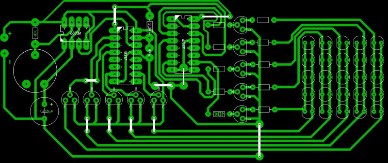

Tehát akkor a rajz jó kivéve a ledeket ?
Mer most uj helyzet állt elő a hátsó 5 led világit néha pislákol... rajz mellékelve
Ja és igy jó lesz a ledek bekötése?
A nyákot átnéztem, a LEDeket kivéve a többinek jónak kell lennie. Mivel a LEDeket nem mátrixba kötötted, ez valahogy úgy fog működni, hogy rövid időre az egyes LED oszlopok sorban bekapcsolnak. Ha azt mondod, hogy csak egy oszlop világít v. pislog, én megnézném hogy a nyák jobboldali részén levő 4017 kap-e órajelet.
Mérd meg voltmérővel ennek a 4017 nek a kimenetein milyen feszültségek vannak...van egy olyan gyanúm ,hogy a 3.lábon +12V van , a többin pedig 0V.
(#) gabi20 válasza gabi20 hozzászólására (») Ápr 10, 2010 /
Bejelöltem pirossal egy vezetéket ahol mennek az órajelek, ezt ellenőrizd le, nincs-e zárlat v. szakadás
