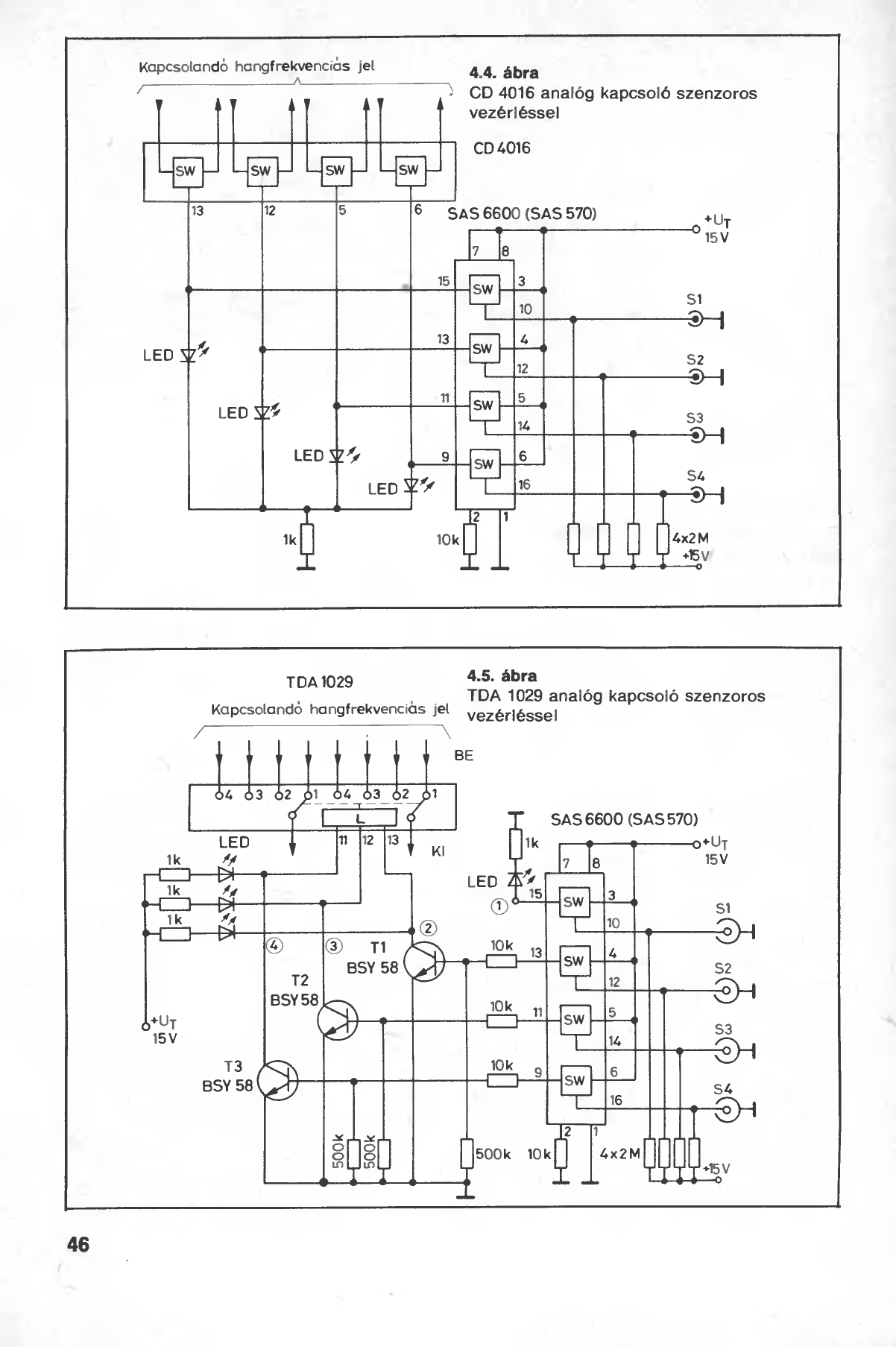

szeretnék kérdezni, hassonló dologról..
itt a kapcs rajzon(csatolmány) cd4069 ic van, erre hányat lehet kötni? már mint kapcsolót hex inverter akkor gondolom..őőő hex=6 és a kapcson 1 gomb hoz kell 2-2 akkor pont 3-at tudok kapcsolni vele?
nekem egy tda1029 van már megépítve, de 1 ák-s kapcsolóval kapcsolgatom hát az nekem nagyon nem bejövös
ezért kellene ez a jobb megoldás:help::worship:
ezzel meg pont meg lehetne oldani a kapcsolgatást, csak 3 -om szenzoros kellene...
(#) bbatka válasza szabi83 hozzászólására (») Márc 31, 2006 /
Én a 4016(4066-os) variációt építeném meg. Bár duál reed relékket vezérelve kisebb lesz a torzítás. A TDA1029 -es verzió úgytűnik 3 stereo csatornát kapcsolgat.
A SAS6600 akár 7db. TTL ic-t is helyettesít. Legalábbis én ennyit használtam fel ugyanerre a funkcióra. Ha kis torzítást, áthallást a csatornák között akarsz, akkor használj dual reed reléket.
(#) szabi83 válasza bbatka hozzászólására (») Márc 31, 2006 /
négy stereo -t kapcsolgat, csak 1 az alapból bevan lőve a kimenetre, akkor nem aktiv ha másik háromból az 1ik van kapcsolva.
akkor nekem jó ez amit csatoltam igaz ?
Pontosan ahogy mondod. A SAS6600 arra való hogy mindig csak egy csatornát kapcsol a 4-ből. És a HAM bazárban ráadásul nagyon olcsón még kapható. Asszem a 70-es évek technikája ez az IC.

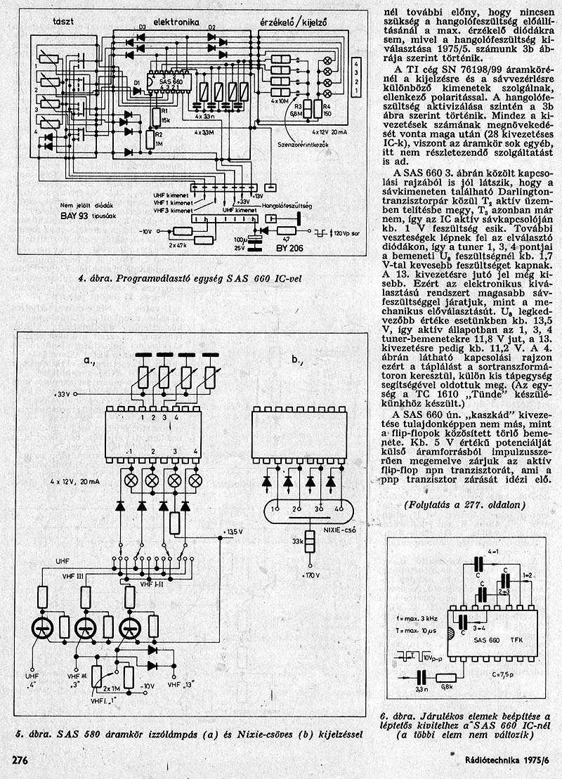

(#) Medve válasza Árpy hozzászólására (») Aug 24, 2007 /
Hello, ez segít, jól le lehet csupaszítani a kapcsolást, a reléket meghajtó tranyókat a LED-ekre lehetne kötni...
(#) Árpy válasza Medve hozzászólására (») Aug 24, 2007 /
mindjárt megnézem, hogy megvan-e ez a 1976-os RT
köszi Medve. Nem tudod/tudjátok, hogy RT-ben hol lehet még róla szó?
Kössz: Arpy
szerk: gyorsan átfutottam az RT-ken, de a legrégebbi sajnos csak 77 májusi volt.
aztán megnéztem a gépemn is, de ott sincs ez a szám.
(#) szamóca válasza Árpy hozzászólására (») Aug 24, 2007 /
Remélem ez segít.

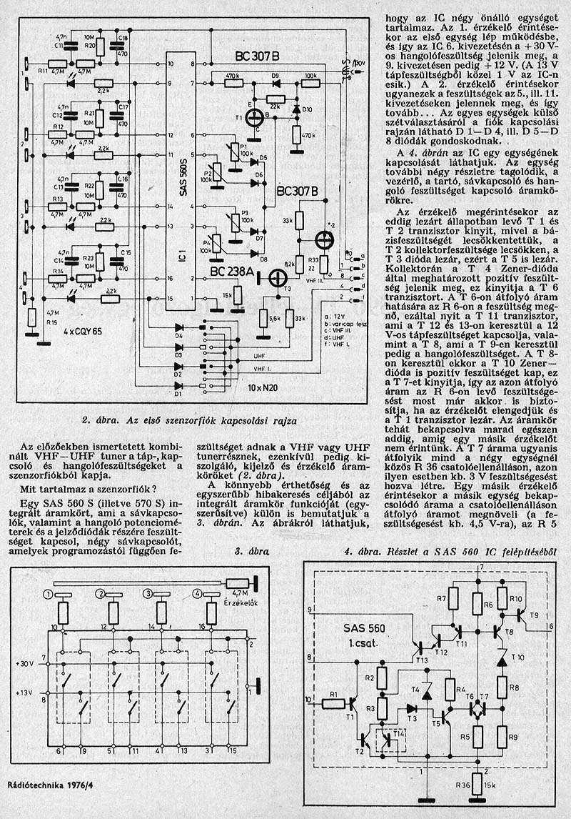

(#) Árpy hozzászólása Aug 24, 2007 /
Köszönöm mindenkinek a rajzokat, de sajnos nem tudom, hogy hogyan induljak el. ez müködőképes megoldás lenne, ha a led mellé párhuzamosan tranyó, amit Medve tanácsolt?
Arpy
Itt is van még szó róla, nincsenek nagy variálások, a relék vezérlésére a 3,4,5,6, is jó ezen gondolom megjelenik a nagyobb pozitív táp. Indulj el egy próbapanelen, egy csatornával, s kiderül, hogy melyik kimenet alkalmasabb erre. Az adatlapján megvan, hogy melyik kimenet mennyire terhelhető, de a LED áramából párszáz uA-t lecsípve meghajtható egy darlington pl.
(#) Medve válasza Medve hozzászólására (») Aug 24, 2007 /
De itt a leírás:
