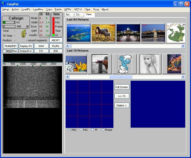

(#) dokidoki válasza andriopulos hozzászólására (») Jan 17, 2011 /
Nos igen, elhalt a téma. Bár én ténykedtem egy picit, de mostanság erre nem jutott időm.
Mellékelek egy képernyőmentést, épp látom, hogy holnap ilyenkor fog jubilálni... épp egy éve készült. Igazi csemege, New Zealand -ból sikerült levadászni.
Mi történt középhullámon? de inkább ne is mondjátok, biztos semmi jó.
