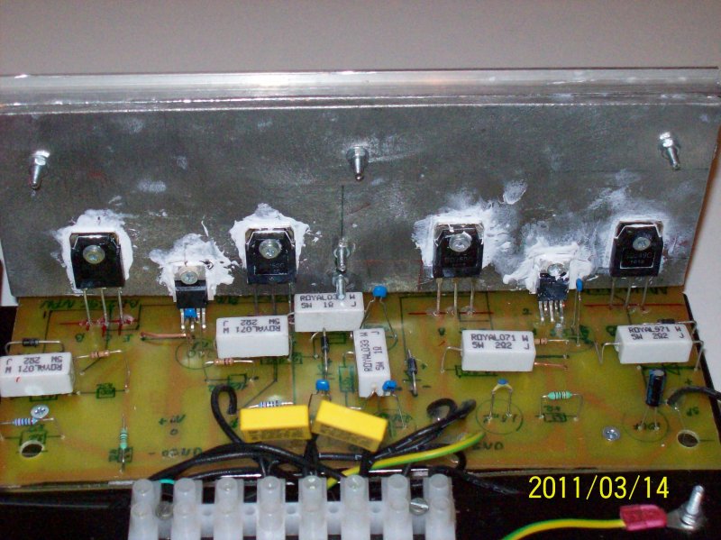

(#) gabesz.mi074 hozzászólása Márc 14, 2011 /
Tda2030+BD250és 249 100watos hídkapcsolásom. Nem túl profi munka tudom de mint prototípus egyenlőre megteszi .

(#) zolika60 válasza gabesz.mi074 hozzászólására (») Márc 14, 2011 /
100W-os erősítőt nem próbálgatunk 50W-os hangfallal. :yes:

(#) kistotti01 válasza gabesz.mi074 hozzászólására (») Márc 14, 2011 /
100W azért az már komoly teljesítmény, és az komoly hangszorót igényel. Esetleg ehhez a 100W-os változathoz nincs nyákod? Ha lenne azt megköszönném.
Ez pedig a kapcsolási rajz . A tápról annyit hogy oldalanként szükség van 20000 Mikrós kondikra , és ugyan úgy oldalanként 4db 220nf kondit kötöttem párhuzamosan mert így lett jó , más különben gerjedt és még a tranzisztorok is jobban melegedtek . És nagyon fontos volt még a +és a - oldalt külön ssze kötni 1db 200nf kondival . Hűtő borda az kell jó nagy De kíváncsi vagyok mások véleményére mert ez az első 100watos végfok amit csináltam
