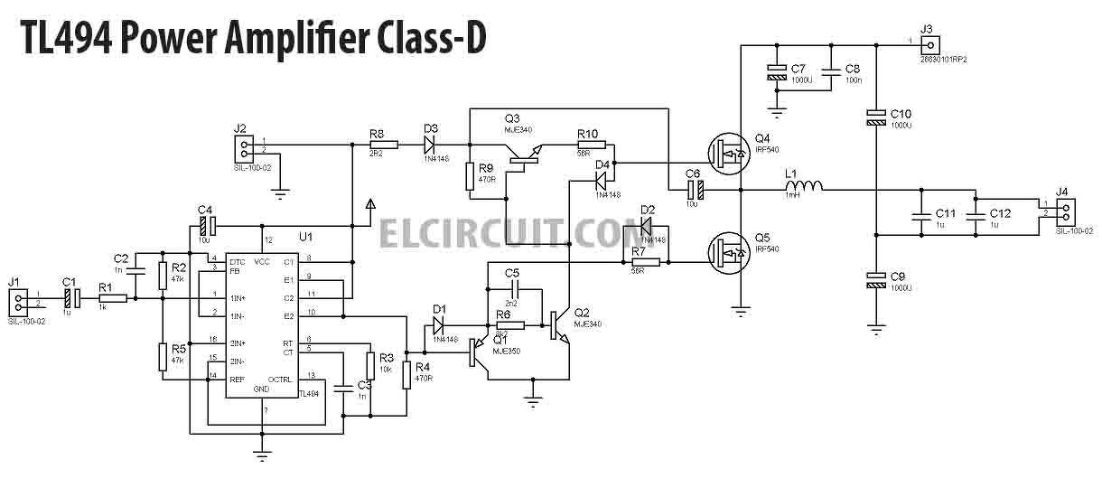

(#) neocska hozzászólása Szept 1, 2011 /
Szerintetek mennyire müködhet ez a kapcsolás?
nem valami jominöségü, sajnos igy kaptam én is
Érdemes vele foglalkozni?
(#) neocska válasza neocska hozzászólására (») Szept 1, 2011 /
egy kép lemaradt
(#) banyaiakos válasza neocska hozzászólására (») Szept 6, 2011 /
Ne haragudj de, hogy akarod megépíteni ezt a kapcsolást ha talán 3 alkatrész értékét lehet rajta elolvasni?

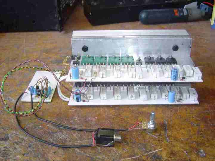

(#) alfa008 hozzászólása Dec 16, 2016 /
Sziasztok! Segítséget kérnék a képen látható végfokozat+step driver összekombinálásához.

Találtam a neten egy érdekes D osztályú erősítő kapcsolást. Szerintetek ezt érdemes megépíteni?
(#) reloop válasza Szegedi Sándor hozzászólására (») Aug 20, 2018 /
Szia! Nem jó topicot választottál, a PWM erősítők ide tartoznak.
