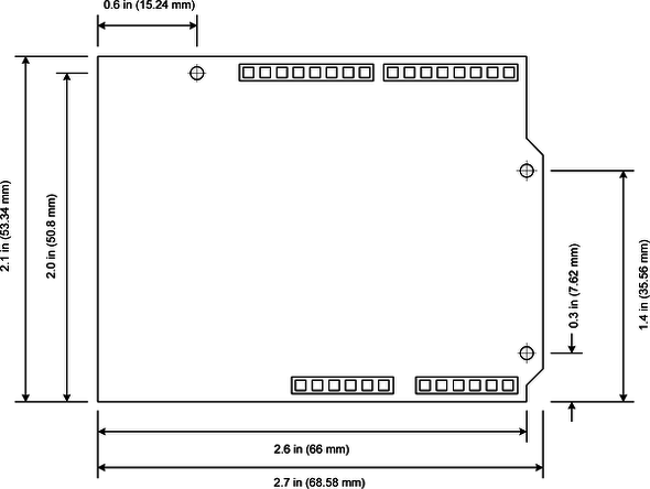

Az Arduino UNO R3 méretei a következök:
Méretek
Így hát megterveztem egy alap shieldet, olyat, amilyet mindenki kedvére tervezhet.
Sprint layoutban terveztem meg, mert egyszerű a tervezés benne, a tervhez klikk ide. Megterveztem még .xps-ben is, így már rögtön nyomtatni is tudjátok, klikk.
