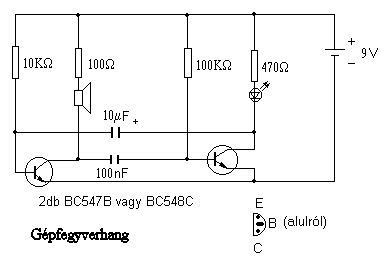

A kapcsolási rajz:
Mint látjuk majdnem ugyanaz mint a 2 ledes villogó csak 9 voltról működik 1 hangszóróval. Hogyha a 10Kohm-os helyett egy potméter-t teszünk be akkor lehet szabályozni is a hangmagasságot. Jah és elég halk egy erősítővel lehet hangosítani de sztem nem éri meg! Aki az erősítő mellett dönt, annak tudom javasolni az Egyszerű 14 W-os erősítő TDA2030-al című cikkünket!

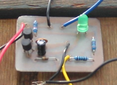

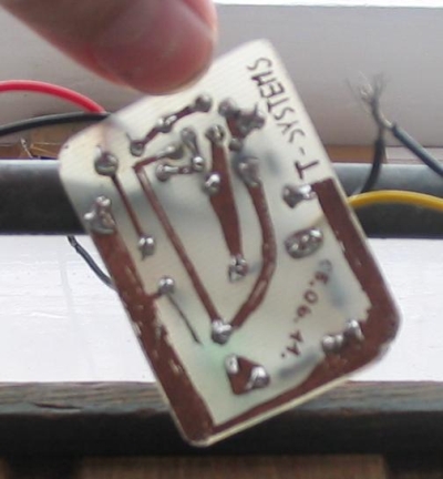

A nyáktervet megint nemtom berakni csak egy képet a nyák maratott oldaláról:

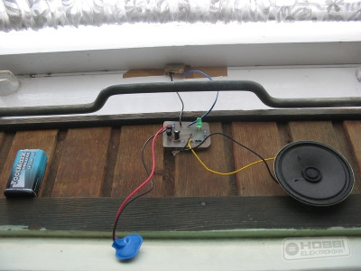

És íme még egy pár kép a kész berregőről:
