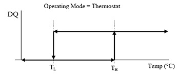

DS1821 szenzorral felépítet termosztát, programozható hőmérsékleti értékekkel.
Az előző cikkemben ismertetett Dallas (DS1821) szenzor nemcsak pontos hőmérésre alkalmas, hanem egy egyszerű kis programmal átállítható termosztát üzemmódba. Ebben az esetben a TL és TH (alsó és felső) hőmérséklet értékeket lehet beállítani. A két küszöb között ki-be kapcsolgatva igyekszik tartani a beprogramozott hőmérséklet értékeket.
Az IC adatlapjáról leolvasható a programozás menete, amire itt most nem kívánok részletesen kitérni. Az alkalmazott PC-s program két funkciót valósít meg: egyrészt termosztát üzemmódba kapcsolja a szenzort, másrészt közvetlenül beállíthatóvá teszi a TL és TH hőmérsékleti pontokat. Ha a szenzort termosztát funkcióba kapcsoltuk, a kimenetén nem a hőmérséklet értékeknek megfelelő bitsorozat jön ki, hanem (negatív logikával) H és L szintek jelennek meg. Így alkalmassá válik (egy egyszerű opto és tranzisztoros meghajtó fokozattal) egy egychip-es hőkapcsolóvá. A termosztát hiszterézise, tekintve, hogy TL és TH közötti érték egész szám lehet, így minimum 1°C lesz.
