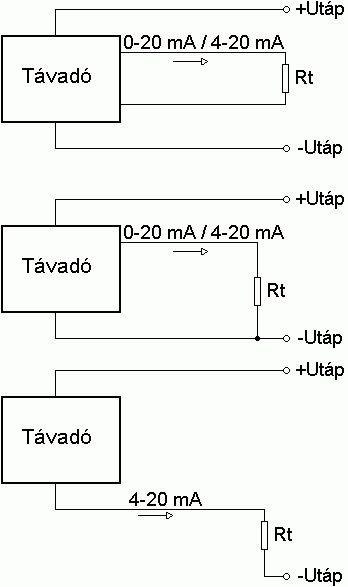

Az ipari gyakorlatban különböző fizikai jeleket kell mérni (feszültség, ellenállás, nyomás...). Ezeket a jellemzőket át kell alakítani valamilyen egységes, és könnyen értelmezhető villamos jellé. Ez az egységes jel az áramjel, mivel ezt nagy távolságra el lehet juttatni a pontosság romlása nélkül. Alapvetően kétféle villamos jel terjedt el, a 0-20 mA-es és a 4-20 mA-es (ú.n. élőnullás) egyenáramjel. Az áramjelet könnyű egy ellenálláson keresztül feszültségjellé átalakítani, feszültséget pedig minden mérőrendszer fel tud dolgozni, illetve mikrovezérlővel is könnyen meg lehet mérni.
Három féle villamos távadó bekötési forma létezik:
- Négyvezetékes bekötés
- Háromvezetékes bekötés
- Kétvezetékes bekötés
Az alábbi ábrán ezek a bekötési formák látható:
A gyakorlatban leginkább a kétvezetékes távadók terjedtek el, ugyanis ezekhez csak két vezeték szükséges, valamint további előnyük, hogy ha a távadó által szolgáltatott jel 0 mA, akkor biztosan vezetékszakadás történt (hibadetektálás).
