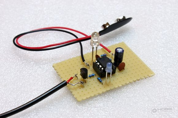

Ebben a cikkben bemutatom, hogyan készíthetünk villámlás esetén automatikus távkioldót. Példámban Canon EOS fényképezőt használok, de könnyen illeszthető más géphez is.
Valami oknál fogva az elektronikát kedvelők többsége szereti a vihart, a villámlásokat... Talán ennek az lehet az oka, hogy tudják, mi miért történik és becsülik azt az energia-mennyiséget, ami ilyenkor elszabadul.
Gondolkodtam, miként tudnám automatikusan exponálni a Canon EOS 500D tükörreflexes gépemet villámlás esetén. Két módszert gondoltam ki, az egyik jobb, de bonyolultabb, a másik a fentebbi képen látható, végül elkészült egyszerűbb módszer.
Első gondolatom egy csúszóreferenciás komparátoros megoldás lett volna, ehhez egy LM393 és egy NE555-re lett volna szükség. Az LM393 komparátor érzékelte volna a villámlást, az NE555 monostabil módban nyújtotta volna az impulzust.
Végül, a csúszókomparátor helyett egy negatív tüskét előállító kondenzátoros leválasztás mellett döntöttem. Ennek megépítését követheted pár oldalban.
