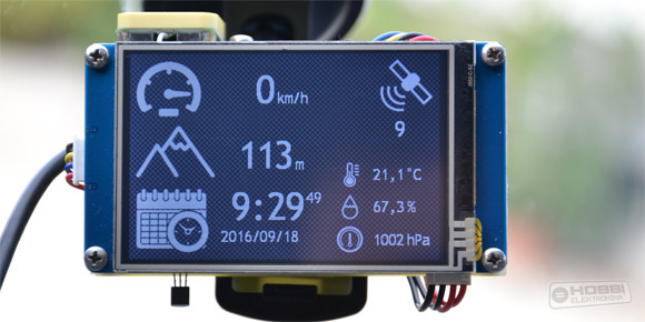

GPS v2
A képről jól játszanak az alapvető különbségek az előző verzióhoz képest: több mért adat és jobb (érintőfelülettel ellátott) kijelző. Továbbá - amiket a későbbiekben részletesen ismertetek - mért rekordok, figyelmeztetés sebességtúllépéskor (látható és hallható jelzés), és több beállítási lehetőség a jobb testreszabhatósághoz.
