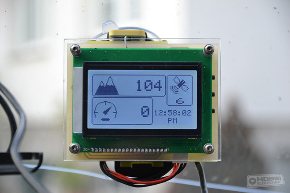

Egyszerűen megépíthető, autóba szánt GPS alapú magasság- és sebességmérő.
A cikkben egy viszonylag egyszerűen megépíthető (csak furatszerelt alkatrészt tartalmazó), GPS alapú magasság- és sebességmérőt mutatok be.
GPS
Amint az a képen is látható, alapvetően két fontosabb, és két egyéb információt mutat a szerkezet. Tengerszinthez viszonyított magasság méterben, sebesség km/h-ban, a használt műholdak száma, és a pontos idő.
