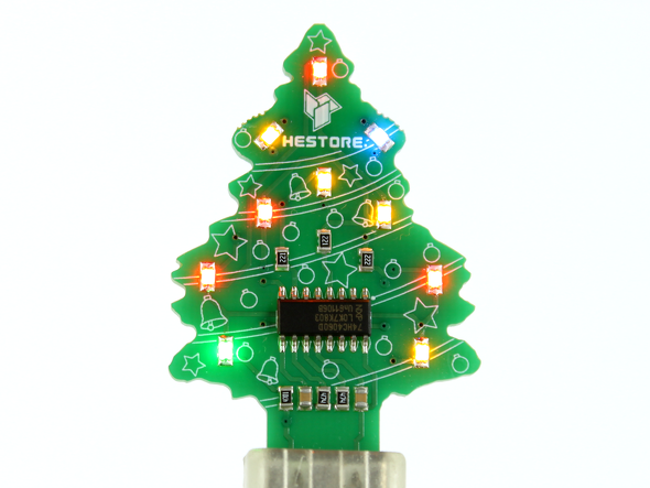

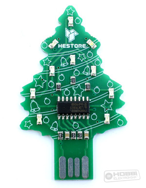

Az alábbi cikkben bemutatjuk a HESTORE csomagokban található kis karácsonyfát.
Az alábbiakban a HESTORE elektronikai kis- és nagykereskedelemben megrendelt csomagokban található ajándék Karácsonyfa (EM-8010 sorozatú) áramkör cikk formájában megjelenő építési és működési leírását adjuk közre. Ahogy a korábbi Hobbielektronika.hu-n történt megjelenéseknél is, alapelvünket követve, az utánépítéshez minden szükséges információt közreadunk a cikkben (NYÁK-rajz, kapcsolási rajz).
Az áramkör egy 74HC4060-as IC köré lett felépítve, ami egy oszcillátor és bináris számláló is egyben.

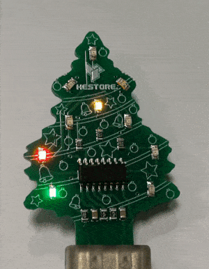

Az áramkör megtervezésénél törekedtünk a minimális lábszám mellett, a maximális mennyiségű LED-ek számára, ezért Charlieplexing módszerrel vezéreljük a LED-eket.
Az áramkörben található minden alkatrész SMD, hogy a gyártása megkönnyíthető legyen, hiszen többezer darabban került legyártásra. A nyomtatott áramkör 2mm vastagságú üvegszálas epoxy FR4 alapanyagra készült, hogy a fenyőfa talpán kialakított USB érintkezők megfelelően csatlakozzanak hagyományos USB aljzatba.
