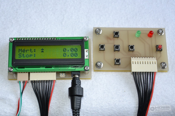

Egyszerűen megépíthető menetszámláló kézi vagy gépi tekercselőgéphez.
A cikkben egy viszonylag egyszerűen megépíthető (csak furatszerelt alkatrészt tartalmazó), menetszámlálót mutatok be. A szerkezet használható kézi, vagy gépi tekercselőgéphez is, kb. 1000 f/p sebességig. A számláló képes jelezni, ha az előre beállított menetszámot elértük, illetve némi kiegészítéssel akár egy nagyobb tekercselőgépet is vezérelhetünk a segítségével.
Menetszámláló
Itt szeretném megköszönni kedves ismerősömnek, Orbán Józsefnek az alapötletet valamint a tesztelések során mutatott lelkesedését.
