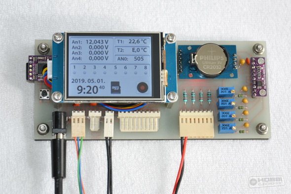

Négy analóg, nyolc digitális és két hőmérséklet bemenettel rendelkező egyszerű mérésadatgyűjtő.
A cikkben egy egyszerű mérésadatgyűjtőt mutatok be. A műszer nyolc digitális, és négy (plusz egy) analóg, valamint két hőmérséklet egyidejű monitorozására alkalmas, az adatokat micro SD kártyára lehet menteni, a további feldolgozáshoz.
