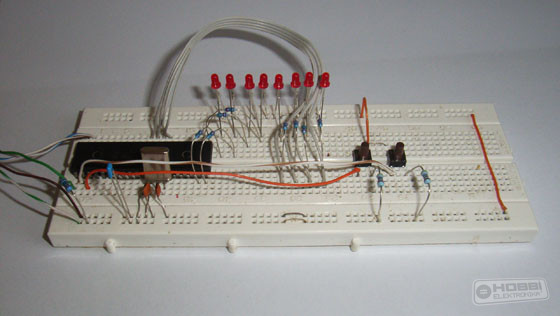

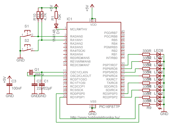

Mielőtt nekifogunk bármilyen tesztnek vagy program írásnak, el kell készítenünk egy teszt áramkört, amivel majd ki tudjuk próbálni, és amibe bele kell égetnünk a programot.
Áramkört látván nem kell megijedni, annak ellenére hogy sok lábú mi mégis csak néhányat fogunk használni.
Minden már sokszor elmondtam, direkt építem a cikket ilyen nagy processzorra. Most viszont láthatod előnyét. Sokan kezdenek pl. 16F84-el, vagy 16F628-al vagy bármi más kis processzorral. És jól meg is szívják, mert egy sort módosítanak, IC-t kiveszik átrakják a programozóba várnak, IC-t kifeszegetik, visszafeszegetik a tesztáramkörbe, hú még mindig nem jó, újra kifeszeget a foglalatból, újra vissza a programozóba. Erre a szenvedésre azért van szükség, mert kevés a lábszáma a gyakorló processzornak, és le vannak foglalva azok a lábak is mondjuk egy LED-el, amin programoznánk a processzort. Ha 877-et használsz a próbákhoz ki sem kell venni az IC-t, és egyfajta In-Circuit Serial Programmingot valósíthatsz meg. Módosítottál a programon, csak rá kell nyomni a programozónál arra hogy égetés, és máris villognak a ledek.

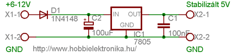

A PIC-eket mind stabilizált tápfeszültséggel kell ellátni, különben instabil lesz a futás. Leginkább szűrésre 100nF-os fólia / kerámia kondenzátort szoktunk használni.
Ne is kezdjünk el PIC-ezni, ha nem építettünk egy rendes stabilizált (nem csak egyenirányított) tápegységet. Nem fontos labortápról üzemeltetni (bár kényelmesebb), csinálhatunk egy kis tápegység áramkört egy LM7805-ös feszültség stabilizátor IC-vel és két kondenzátorral.
Sok kezdőnek van otthon konnektoros dugasztáp szörnyűség. Mindenre azt akarják használni. Itt is használhatod, de csak mint áramforrás a stabilizátor résznek. Íme egy egyszerű alig 100Ft-os stabilizált 5V-os tápegység, ami kell a PIC-es próbákhoz.
Itt ennél a tápegység kapcsolásnál a bemenetnél 6V-tól adhatunk tápfeszültséget. Mielőtt hozzákötnénk a PIC-hez (ugye a Stabilizált 5V feliratot a fentebbi kapcsolás 5V-os jelzéseire a GND-t pedig a GND-re) mérjük meg a kimenő feszültséget. 5V-nak kell lennie. Ha nem annyi, rá se kössük a PIC-re.
Akár még egy LED-et is rakhatunk a kimenetére, hogy lássuk helyén van-e minden feszültség. Ha ezt a kapcsolást használjuk táplálásnak, akkor nyugodtan a bemenetre (bal oldal) ráköthetjük, csak a dugasztáp kimenő feszültsége legyen nagyobb mint 6V.
A 7805-öt vehetjük bármilyen tokozásban, így nem írtam oda hogy melyik láb micsoda. Ha megvetted a stabilizátor IC-t, akkor előkapod a doksiját és megnézed melyik láb a be és melyik a kimenet.
Én stabilizált labor tápegységről működtetem most a teszthez, így nekem így néz ki a próbapanelom. (Nincs rajta a táp rész)
Hasonló módon érdemes elrendezni az alkatrészeket a panelon, így kell a legkevesebbet drótozni.
