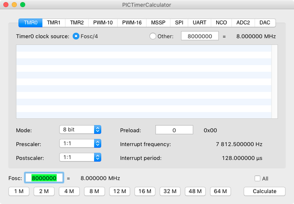

Segédprogram 8 bites PIC mikrokontrollerekhez.
A cikkben egy számoló segédprogramot mutatok be, amely 8 bites PIC mikrokontrollerekhez készült. A program a nevével ellentétben nem csak időzítőkhöz, hanem PWM, I2C, SPI, UART, NCO, ADC2 és DAC modulokhoz is használható. A koncepció egyszerű: a bemeneti paraméter(ek) alapján az alkalmazás kiszámolja nekünk, mi várható adott modul kimenetén.
Mielőtt belekezdenék az ismertetésbe, három fontos dologra hívnám fel a figyelmed: a kontroller adatlapja, az adatlapja és az adatlapja! A program tartalmazhat olyan be- és kimeneti értékeket, amely az adott kontrollerben nincs/nem opció. Pl. Timer2 esetén megadható 128-as előosztó, miközben a PIC12F1840-esben ilyet nem lehet beállítani.
A programot másoljuk tetszőleges mappába, majd indítsuk el. Ha minden jól megy, az alábbi módon fogad minket a PICTimerCalculator:
Amennyiben az adatlap kinyitva és a program elindítva, léphetünk tovább.
