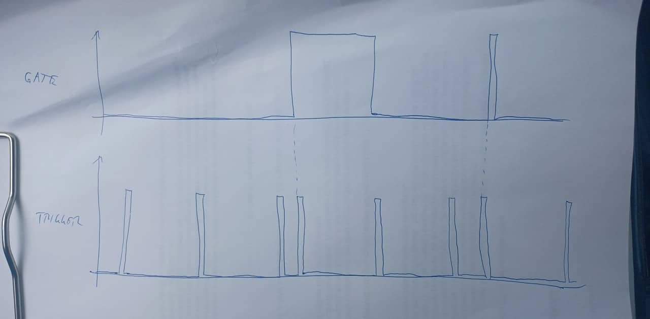

(#) Marty McFly hozzászólása Aug 12, 2022 /
Egy trigger áramkört szeretnék epíteni ami egy másik jel hatására mindig újraindulna szinkronva kerülne a felfutóélével majd a megszokott ütemben megy szépen tovább. Ezt 555 ből ki lehet valahogy hozni?

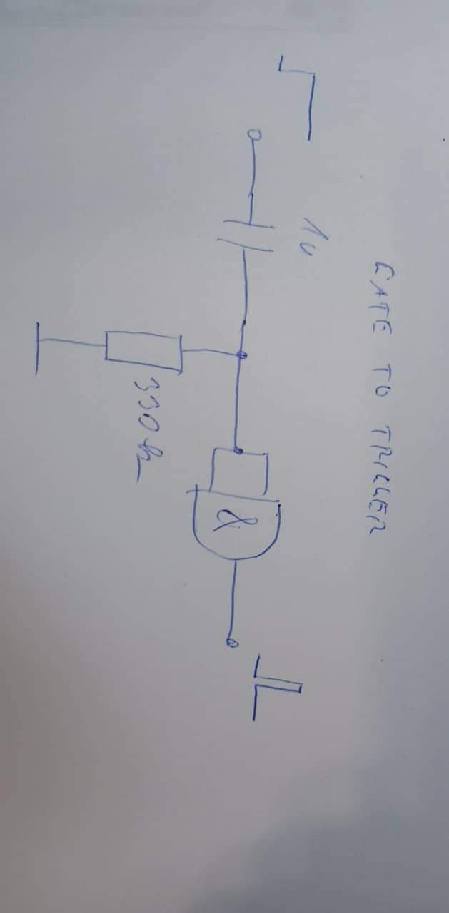

Arra gondoltam hogy egy astabil multivibratort epitenék 555 ből ami egy adott frekin ketyeg, ezután fogok két darab és kaput összekötöm a bemeneteket és egy soros kondival és egy ellenállással a gnd felé készítek 2 db gate to triggert ahogy ecopityutól ellestem a szintetizátor építős videóban Az egyik gate to trigger a kimeneti négyszög jelet alakítaná trigger jellé így a kitöltési tényezőtől is függetlenné válna a kimenet. A másik gate to trigger a gate jelet alakítaná triggerré és minden felfutóélkor beírna az 555 trigger labahoz ezzel szinkronba lökve a felfutóéleket. Ez működőképes lehet?
Erre gondolok. Ezt lestem el ecopityutól

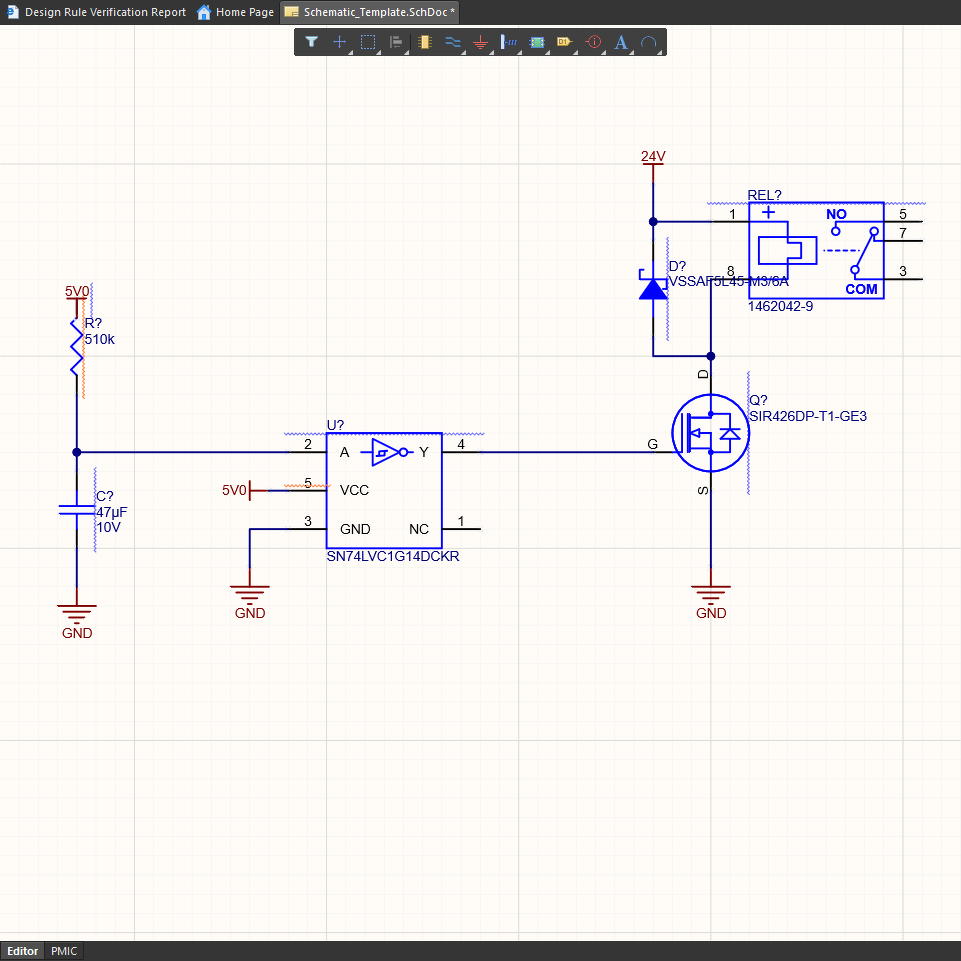

(#) Tardief hozzászólása Szept 17, 2022 /
MIC1555YD5 IC-ről szól a kérdés, de 555 típus.
Szeretnék egy kapcsolást, ami behúz egy relét a tápfeszültség megjelenés után 1-20 másodperc közötti időtartamra, majd elengedi. A tápfeszültség 12V és 24V között választható. A tápfeszültségen kívül nincs semmi más vezérlőjel.
A relét egy FET-tel kapcsolnám.
Egy dologban nem vagyok biztos. Ez az IC triggerel a tápfeszültség megjelenését követően? Ez az Ic monostable.
Esetleg jobban járnék, ha egy Schmitt trigger bemenetére kötnék egy kondit, amit aztán egy potméteren keresztül töltenék?
Esetleg ilyen kicsi áramigényű tápra tápellátásra van ötletetek? az IC-nek elég kb 1mA és még be kell hőznia egy FET-et. Erre egy 7805 pazarlásnak tűnik, de 24V-ból egy zenerrel működő sokat disszipálna.

(#) Tardief válasza proli007 hozzászólására (») Szept 17, 2022 /
N-Fet-tel kapcsolnám a relét. Kb 50mA lenne az árama.
Csatoltam egy képet az elképzelésemről egy Schmitt triggerrel. A trajz hiányos és nem pontosak az alkatrészek megnevezései. Csak egy gyors rajz.
Ezt szerettem volna kiváltani a MIC1555-tel.
A te ötleted is jó lehet. Igaz annak a pontossága elég rossz, de kisebb és olcsóbb.

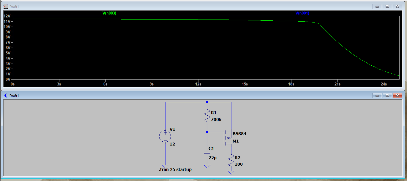

Csináltam egy gyors szimulációt róla.
A zöld vonal az R2 ellenálláson lévő feszültség.

(#) proli007 válasza Tardief hozzászólására (») Szept 18, 2022 /
- A MIC1555-el simán lehet helyettesíteni a Schmitt triggert, mert összekötve a két bemenetet Ő is azzá válik. (És sokkal pontosabb.)
- Igen, a Fet pontatlanabb lesz, mert befolyásolja a tápfesz és a GS küszöbfeszültség viszonya.

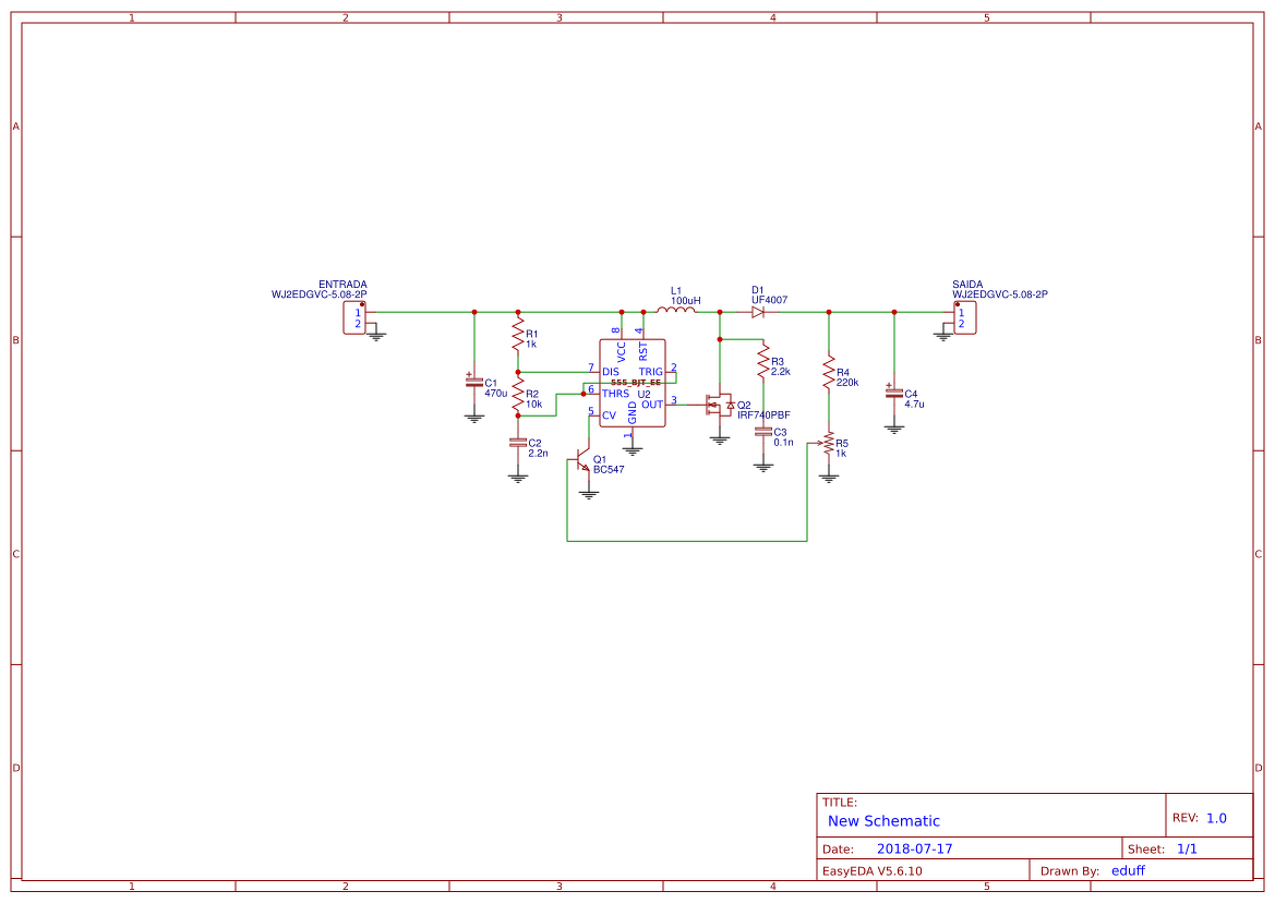

(#) Krisztoszteron hozzászólása Dec 27, 2022 /
Az alábbi kapcsolás mely alkatrészének módosításával érhető el magasabb feszültség a kimeneten, amennyiben ez lehetséges?
(#) mex válasza Krisztoszteron hozzászólására (») Dec 27, 2022 /
R4 a feszültségosztó felső tagja. Ha növeled, növekszik a kimeneti feszültség is.
(#) Krisztoszteron válasza mex hozzászólására (») Dec 27, 2022 /
Köszönöm a segítséget!
(#) erbe válasza Krisztoszteron hozzászólására (») Dec 27, 2022 /
Egy hiba biztos van a rajzban, de talán több is. Az R5 potméter és a GND közé kell egy ellenállás, ami nem engedi nullára letekerni az értéket. Minél kisebbre tekered a potmétert, annál feljebb hajtja a kimenő feszültséget. Ha letekered nullára, csak a fizikai határok (vasmag, táp képessége, FET teherbírása, ...) szabnak határt a kimeneti feszültségnek. Egészen addig, míg ki nem száll belőle a működtető füst.
...és ehhez az R4 ellenállást nem kell cserélni.
A szükséges minimális ellenállás értéke akkora legyen, hogy az osztón átfolyó legkisebb áramnál is haladja meg a tranzisztor bázisát kinyitó feszültséget. Legalább 0,7 V-ot.
Ha jelentősen magasabb feszültséget akarsz elérni a kimeneten, egyszerű fojtó helyett autotrafót alkalmazhatsz a kivánt feszültségnek megfelelő áttétellel.
