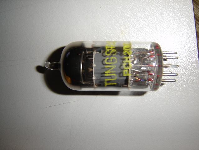

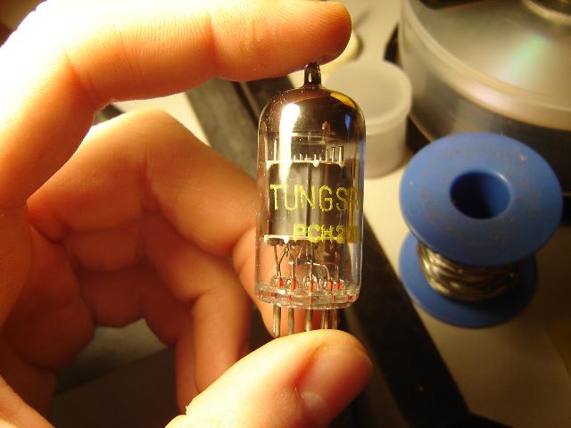

egy ilyen elektron csövet mire lehetne használni? ez van ráírva: TUNGSRAM PCH200

Ez egy 300mA-es fűtésű, Trióda-heptóda, (8.5V a fűtőfesz)
trióda:3 elektródos
heptóda:7 elektródos elektroncső.
Ebben a csőben mind a kettő megtalálható
Régen a szuperheterodin rádióban használtak hasonló csöveket keverőcsőnek mint pl.: az ECH81-et.
Ezt a csövet fogadjunk hogy valamilyen Videoton csöves TV-ből bányásztad Nekem is volt ilyen TV-m amiben volt ilyen cső, amíg szét nem szedtem
http://www.hobbielektronika.hu/lexikon/heptoda.html
http://www.radiomuseum.org/tubes/tube_pch200.html

és hogyha kötök rá pár V -ot akkor melegít vagy világít vagy vmi hasonlót nem csinál???
(#) Prinner válasza maTaKee hozzászólására (») Jan 10, 2007 /
Ha a fűtést bekötöd, 8,5V-ra, akkor valószínűleg halványan izzani fog a fűtőtekercs.
