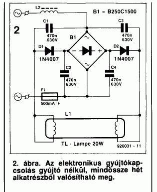

(#) macsessz hozzászólása Feb 16, 2013 /
Új vagyok a fórumon, csak barkács szintű, és fénycső ügyileg kérdeznék.
Ezzel a kapcsirajzon úgy látom mintha az előzőből ismert kondik lennének, talán a begyujtás miatt? Viszont akkor nem kéne kivenni a gyujtópatront? Az egyenirányítók talán a cső jobb működésére vannak benne?
Köszi előre is.
Józsi

(#) granpa válasza macsessz hozzászólására (») Feb 17, 2013 /
40W-os fojtóid vannak (valószínűleg), mert amin 2 csöves a rajz, az a 2x20W-os bekötést mutatja, ezek a leggyakoribbak. A más teljesítményűek eltérő huzal vastagságú, súlyú, és külméretűek. Ha a jelölésük ~400V, akkor igen (=630V). Amennyiben =400V, akkor 2-2 sorba, és párhuzamosan.

(#) lac08 válasza macsessz hozzászólására (») Feb 19, 2013 /
Megpróbálhatod - legfeljebb szétpukkad. De erre elég kicsi az esélye.
Az a 630V az erősen túlbiztosítás, de 220-nál sosem árt.
De ha már csinálsz fénycső világítást, miért nem elektronikus az előtét? Nekem a fürdőszobámban az van, azonnal gyújt és egyáltalán nem vibrál. Mondjuk - egy garázsban persze - eléggé tök mindegy ...
A hozzászólás módosítva: Feb 19, 2013

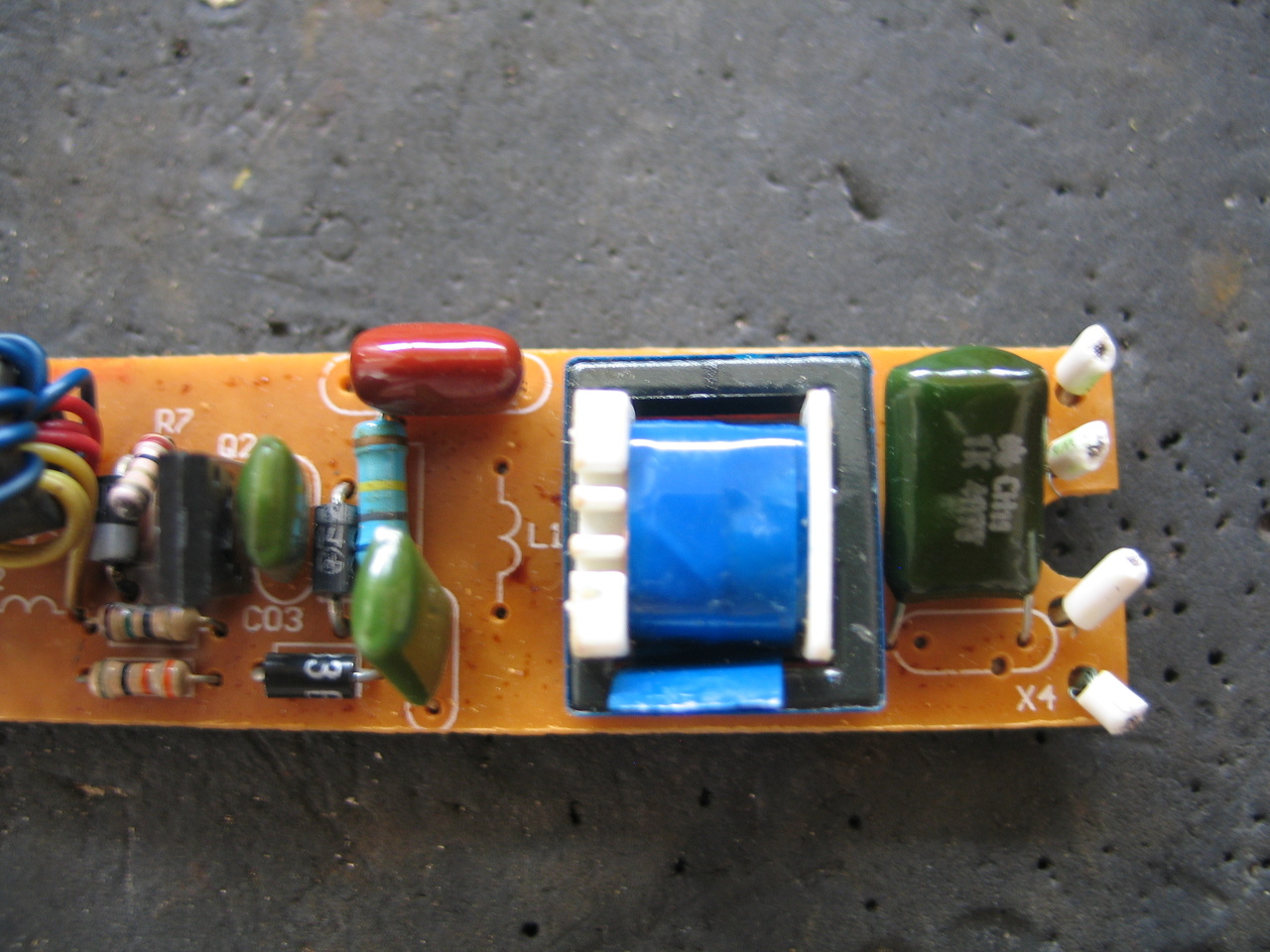

(#) Kari55 hozzászólása Máj 17, 2013 /
Kaptam javításra egy neoncső gyújtó elektronikát, amiben elszállt egy ellenállás és egy biztosíték(?) meg egy kondi kicsit púposodik. Nincs neve sem, így nem találtam róla leírást, ezért fordulok hozzátok.
A kondi nem gond kicserélem, de a törött üveg alkatrészt nem tudom mire cseréljem.
A mellékletekben látszanak a hibás alkatrészek.
(#) Tomi111 válasza Kari55 hozzászólására (») Máj 17, 2013 /
Az egy biztosíték, ahogy írtad. Próbálj bele 1 vagy 2A-osat. De lesz azon még más hiba is a kondin és ellenálláson kívül!! Mérjél rá a tranzisztorokra(Q1,Q2), és a bemeneten lévő diódákra is(a púpos kondi előtt a 230V-os). Tuti lesz közte(több) zárlatos is! A többi kondit is nézd át!
Ez elég bóvli elektronika. Ilyen van a kompakt fénycsövekben is. Cső nélkül ne próbáld, mert lehet tönkremegy. Nem biztos, hogy megéri javítani.
A hozzászólás módosítva: Máj 17, 2013
(#) Kari55 válasza Tomi111 hozzászólására (») Máj 17, 2013 /
Köszi. Csövem nincs, akkor nem is erőltetem.
Kösz a segítséget.
