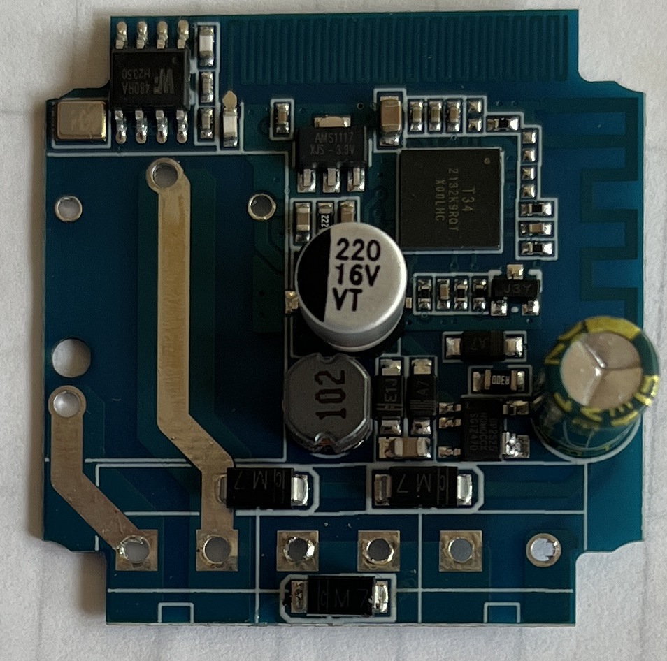

(#) proba hozzászólása Ápr 19, 2024 /
A mai spórolós világban... Alul középen egy "zárlatos" dióda. Vajon mire gondolt a tervező....
Amúgy tökéletesen működik nélküle is...

(#) img válasza proba hozzászólására (») Ápr 19, 2024 /
Az egy TVS dióda, ami túlfeszültség ellen véd (zárlatba megy, azzal védi meg az áramkört mert utána az SMPS nem indul el).
(#) proba válasza img hozzászólására (») Ápr 19, 2024 /
Értem én a kérdést, de alatta egy masszív 3cm2 teliföld van a panel mindkét oldalán. ( és csak kétoldalas a panel.) Valamint kiforrasztás után is teliföld volt alatta. Azért volt a "zárlat" idézőjelben.A diódának semmi baja. Csodálkoztam volna rajta ha rossz, egy vadi új eszközben egy rövidzárra ráforrasztva. ( kellett az a csatlakozóhely jelfogó érintő kivezetéshez, azért bontottam szét / forrasztottam ki. A dióda meg pont útban volt...)
Illetve utólag egy értelmet találtam neki, a felette lévő csatlakozót ez akadályozta meg, hogy a panel szintjére le lehessen tolni, mint rendes panelek esetén szokás...

(#) kameleon2 válasza proba hozzászólására (») Ápr 19, 2024 /
Elszúrt tervezés. Amikor rajzolja az ember, nem mindig azonnal csapódik le, hogy melyik oldal az az oldal. Látta ugyan a csatlakozó kontúrját gondolom, csak ő a másik oldalra gondolt közben... Persze én is biztos elhagytam volna a teliföldet - szigetként izolációs távolságnyira. De nem vagyunk egyformák. Biztos Lee a főnök csapkodta az ostort közben, hogy le kéne már gyártani azt a 100.000db-ot, hogy legyen pénz a tál rizsre.
(#) lazsi válasza proba hozzászólására (») Ápr 19, 2024 / 1
Szerintem egyértelmű a megoldás! (Különös tekintettel a válaszokra...)
Az ott egy tartalék alkatrész!
Mivel a Img kolléga megállapította, hogy túlfeszvédő díóda, ami adott esetben megvédi az áramkört. Ha ez bekövetkezik a felette lévő diódák valamelyikével, akkor egyszerűen ezt kell átforrasztani a helyére! Milyen előrelátó gyártás!!!
(#) majkimester válasza kameleon2 hozzászólására (») Ápr 19, 2024 /
Feltételezem a másik oldalon nincs semmi alkatrész, viszont itt van 3 dióda is a csatlakozó alatt. A másik kettő is sorban van, egy is elég lenne (polaritás védelem a tápnak?). Ez tudatosan lett ide távtartónak betervezve. (M7 egyébként lehet TVS is, de itt inkább 1N4007)
(#) proba válasza kameleon2 hozzászólására (») Ápr 19, 2024 /
A másik oldal teljesen alkatrész mentes, a felette lévő 2 és a jobb oldali csatlakozópont a nulla sorkapcsok helye ( bemenet N, kimenet N, gomb N ) azért van teliföld.
Tartalék alkatrésznek jó lehet, mert a felette lévőkkel azonos típusú, és rendes diódának látszik.
