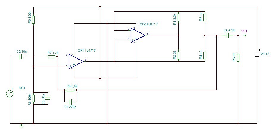

Azért ez a megoldás sem az igazi. Nézd az eredeti rajzot. A bemeneten van egy erősítő, ami az egész elrendezés kimenetéről van visszacsatolva. Ennek van egy adott mértékű torzítása, amit a második erősítő megkap a bemenetén, a kimenetére meg még hozzáteszi a saját torzítását is. Ez azt jelenti, hogy a kimenetre kétféle torzítással terhelt jel kerül. Szóval, ez nem nagy probléma, de létezik.
Ha kiiktatjuk az első erősítő kimeneti 51 ohmját, akkor egy sima erősítőt kapunk és feleannyi lesz a torzítása mint az eredetinek és feleannyi áramot is fog tudni. Cserébe sokkal gerjedékenyebb lesz, ezért került be a kimenetre az LR kör. Persze, biztos lehet máshogy is kompenzálni, így 5 nF kapacitív terhelést is elbír, nagyjából semmilyen jellemző nem változik.
Viszont, azt meg lehet tenni, hogy marad az első és második erősítő és a másodikkal tulajdonképpen párhuzamosan kötünk egy harmadikat, így az alacsonyabb torzítás megmarad, de kétszer akkora árammal terhelhető a kimenet. Valójában csináltunk így egy nagyobb áramú erősítőt, szóval semmi különös.
A TL071 egyébként nem túl jó erre a helyre, 20kHz-en a THD 0,00047% ( ami azért nem rossz... ), jobb erősítőkkel Pl: OP37 ez 0,00005% körüli, 6V-os kimeneti jelnél, 300 ohmra. Esetleg jó lehet még a TL074, az kisebb THD-t produkál, mint a 071 (?). KD mester szerint a Thomson TL074-nek van a legszebb hangja, hát ez szubjektív.
Persze, a füles impedanciájához kell méretezni a maximális kimeneti feszültséget- ettől függ a tápfeszültség, meg a kimeneti áramot, ettől meg a második erősítőnek a darabszáma. És célszerű megnézni, hogy vajon mekkora az opampok disszipációja...
A fenti értékek csak szimulátorban mért értékek. Lehet, hogy nem tükrözik a valóságot, de iránymutatónak nagyon jó.

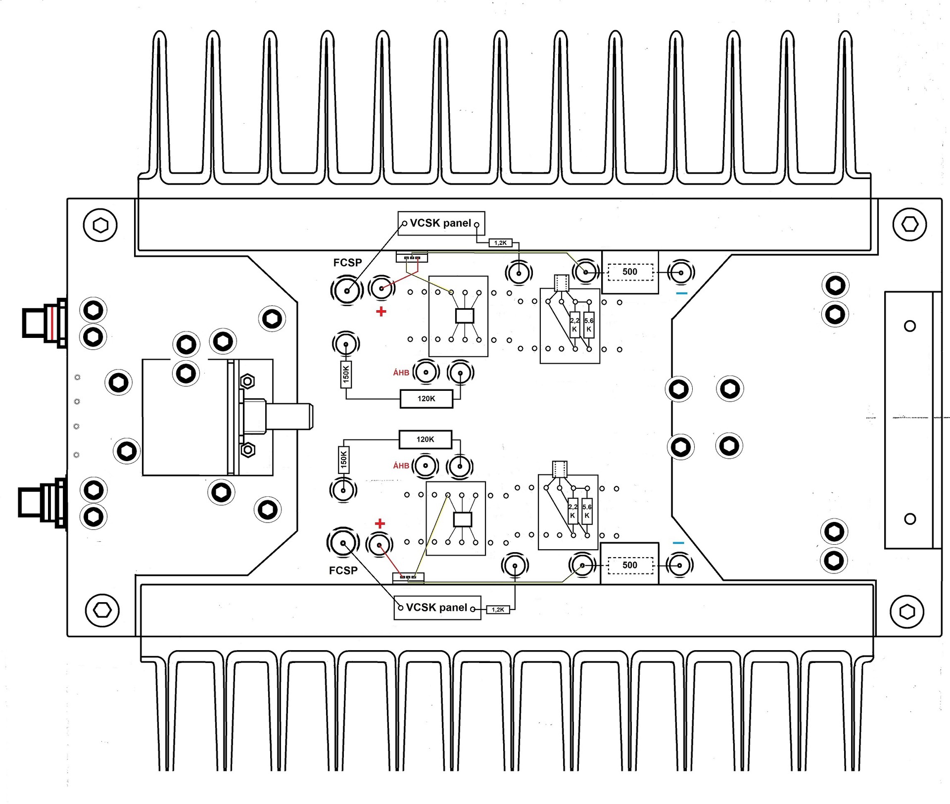

(#) mek-elek válasza mek-elek hozzászólására (») Dec 7, 2023 /
November 3-óta sok minden történt. Egy közös volt bennük, hogy kitartást igényeltek az aprólagos dolgok.
Zárás előtt
Zárás előtt még egyszer át gondoltam a dolgot, hogy elfelejthessem az elkészülte után. Igaz, még a DAC fokozatát majd jövő év elején átépítem szintén a paneltől elhatárolódás elve szerint, de ezt, és a dobozkészítést leszámítva zárnám az EVAmp-ME módosítását.
Na persze mindenféle dolog cirkált a fejemben, hogyan lehetne még jobbá tenni, ezzel üldözve mentoromat… A végén, amire rábólintott, és nekem is megnyugvást jelentett, maradt a zárlat elleni védelem. Ugyan járt az EVAmp-ME-n millkós füles, de az emberben ott motoszkál, hogyha valami csoda folytán kerülne egy felsőkategóriás füles (1M ±200E), amit éjjel-nappal gyötörnék, és egy alkalmi rövidzár kerülne a hallgatócsatlakozó tájára, majd a fülesre, ami ebből következik... Szóval jobb a biztonság, azaz a kimeneten mondjuk egy 22 ohmos ellenállás fixen a Canamphoz hasonlóan.
Így az EVAmp kapcsolása, annak is a vége, terveim szerint elcanamposodik. Azaz kicsit átalakul a visszacsatolás is ezáltal. Módosítanom kell a visszacsatoló kondi paneljeit is az új értékek szerint mivel 22µF helyett 10µF az új visszacsatoló kondi értéke.

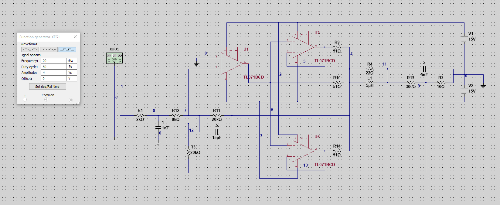

És ez, hogy tetszik? Gondolatébresztőnek. Nem biztos, hogy jó, de érdekes. Most találtam.
(#) teddysnow válasza Karesz 50 hozzászólására (») Dec 7, 2023 /
Köszönöm nézem. Átrajzoltam egytáposra, én egytápos vagyok. Valószínű, hogy meg is építem majd, mert ez a mostani, Texas Instruments félének nem tetszik a hangja. Még hallgatom, hétfőn jönnek műveleti erősítők, meghallgatom azokkal is, beszámolok róla, hogy mi a bajom vele.
Köszönöm, ütemezem.
(#) Karesz 50 válasza teddysnow hozzászólására (») Dec 8, 2023 / 1
Ezt a Technics Class AA kapcsolás, a Sandman-féle híddal (ha jól tudom). A lényege, hogy az első opamp kimeneti árama a terhelő impedanciától függetlenül állandó és nagyon kicsi - ha a híd elemei jól vannak megválasztva. A "nagyon kicsi" itt azt jelenti, hogy az első opamp "A" osztályban dolgozik, néhány uA kimeneti árammal.
Persze ügyelni kell arra, hogy csak a második opamp dolgozik rá a terhelésre (plusz a visszacsatolókör ellenállásaira), tehát nem fogyhat el az árama teljes kivezérlésnél sem.
Mivel invertáló a kapcsolás, ebben a beállításban 1.2k a bemeneti ellenállása 10uF*1.2k=13Hz (-3dB). Első opamnak olyat típust kell választani amelyik nem érzékeny a magasabb impedanciás meghajtásra, talán valami jFET bemenetűt. Amúgy is érdemes külön választani a két opampot, hogy ne legyenek közös lapkán. A kimeneti opamp ne fűtse a bemenetit.
Tehát nem ártana még átgondolni ezt az egészet, de egy próbát talán így "nyersen" is megér(-demel) ez a kapcsolás. Főleg, hogy nem nekem kell foglalkozni vele : )

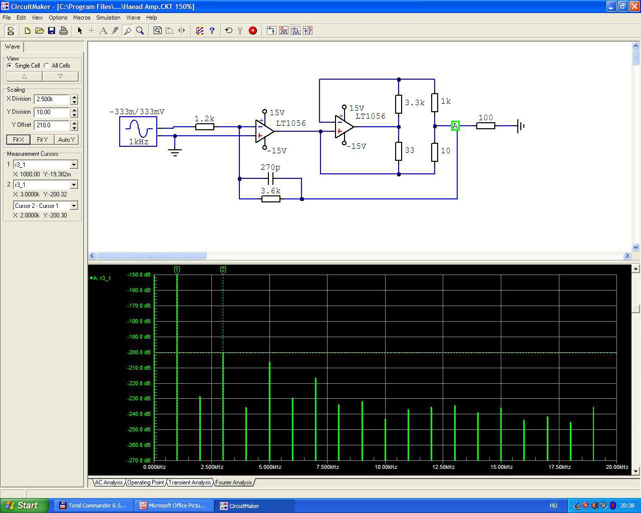

(#) teddysnow válasza teddysnow hozzászólására (») Dec 15, 2023 / 1

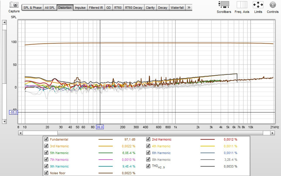

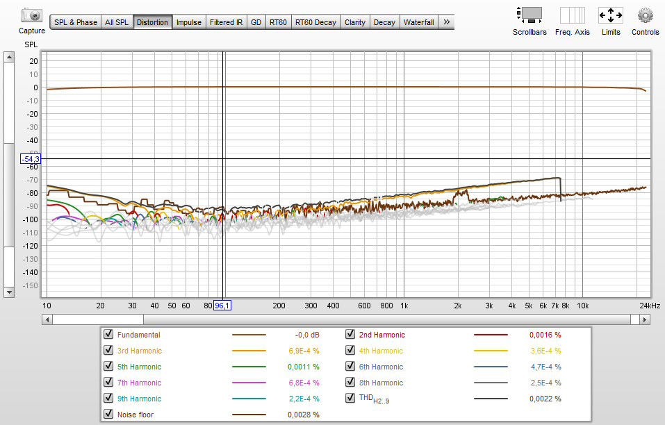

Befejeztem a kimenőáram duplázó, Burr-Brown OPA fejhallgató erősítő tesztelését. OPA1602-vel kezdtem, mert 5532-n kívül csak abból volt két darab itthon. Első benyomás, hogy harsány a közép tartomány teteje. Lányom végezte a bejáratást, néhány nap után szelidült, de idegesítő maradt. 5532-vel jobb lett a mélye, így nem volt annyira kiugró harsogása. Amikor EQ-val a 6kHz-et 4-5dB-el csökkentettem, megjött az a "na végre" érzés, de ezzel az erővel bármit be lehetne EQ-zni.
Itt a fórumon a hőseim mindent is megmérnek, így én is próbálok tudományos lenni
Elővettem a REW-et és a program szerint (már amennyire kezelni tudom) alacsony a torzítása. A 1602 kép eredményeiből ki kell vonni a hangkártya eredményeit, amit a hangkártya ki és bemenetének összekötésével kaptam.
A türelmem ott ment el, amikor megérkezett a várva várt OPA2134. Egy volt itthon. Hernan Cattaneo-val kezdtem, hogy halljam a mélyeket és rögtön zizgett valami csak baloldalon. Konstans, nem hangerő függő. Na mondom valami biztos kontakos, Végig igazgattam a csatlakozókat, levettem az erősítő tetejét, mozgattam, tapogattam, de semmi. Stabil. Akkor felcseréltem az OPA-kat jobb és baloldalon. És a hiba átment a jobb oldalra. A régebbi vásárlásból való 2134-em hibás vagy nem tudom, mert egy másik erősítőben ilyet tapasztaltam.
A karaktere maradt ugyan olyan harsány. A HDtracks.com ingyenes albumján a Blues Company énekese továbbra is süketítően sustorog. Mérgemben visszatettem a régi MosFET-es A-osztályúmat és visszaállt a béke. Azóta is azt hallgatom, pedig nem a kedvencem
Úgy hogy BONTÁS!

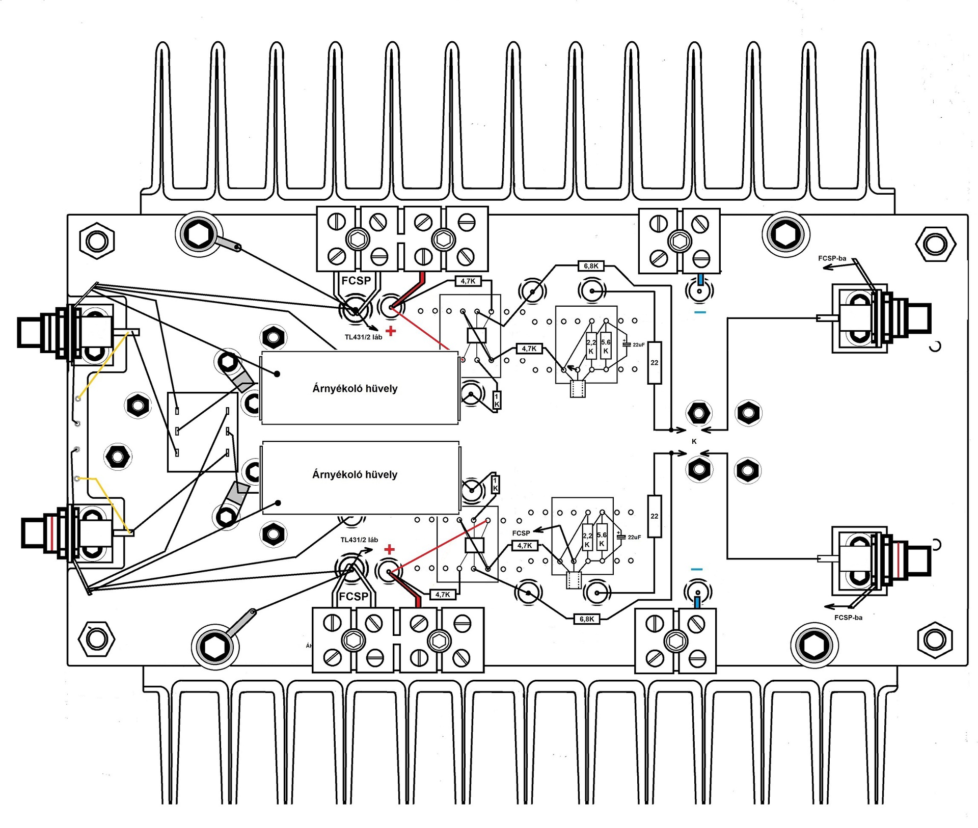

(#) mek-elek válasza mek-elek hozzászólására (») Dec 20, 2023 /
Most már mással is kell foglalkoznom, de tartok, ahol tartok az EVAmp-TB-ME átépítésével.

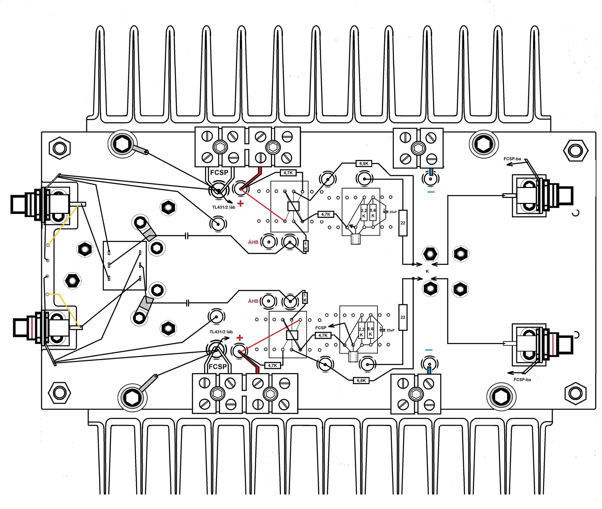

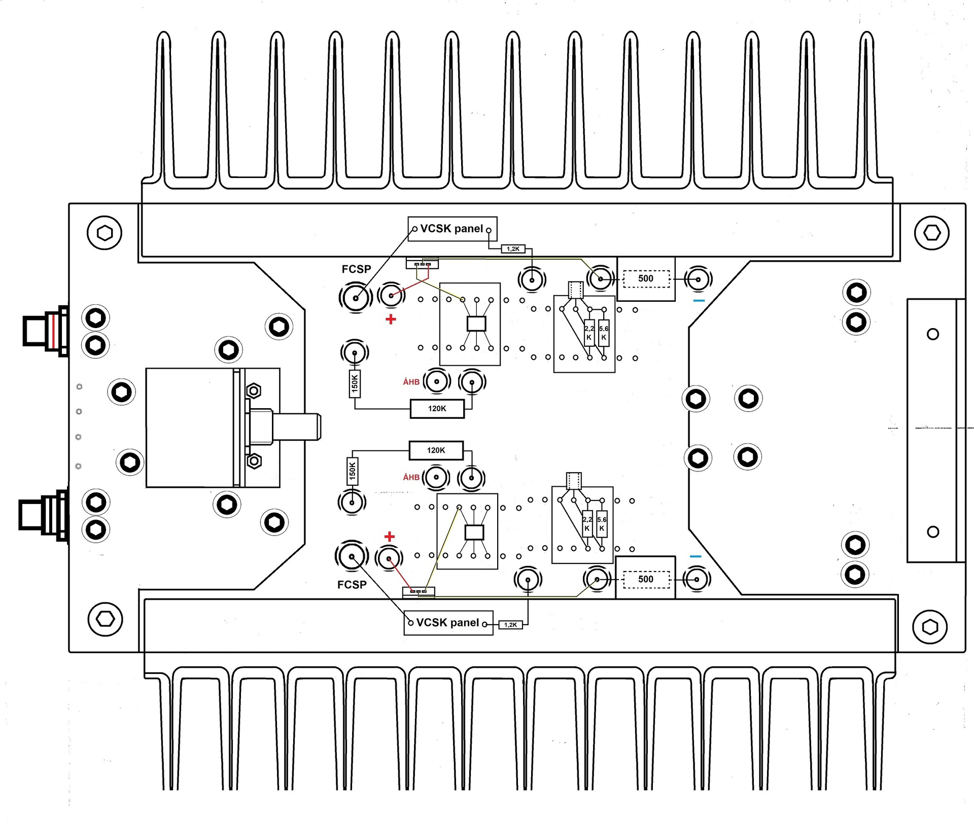

Mint írtam a vége biztonsági okokból a Canamp-é. Az érthetőség okán, a 7002-es duálfet tokozása miatt alkalmas 180 fokos elfordítással való használatra. Ekkor a két FET helyet cserél. Ezt alkalmaztam a baloldalon, kedvezőbbnek vélve. A VCSK panel alkatrészbeszerzési okokból ideiglenes kivitelezéssel készül majd, és sikerült Fairchild 9610-hez jutnom. Kíváncsi vagyok, hogy jelent-e hangzásbeli különbséget a Kínaihoz képest.
Rajzhiba a potméternél javítva.

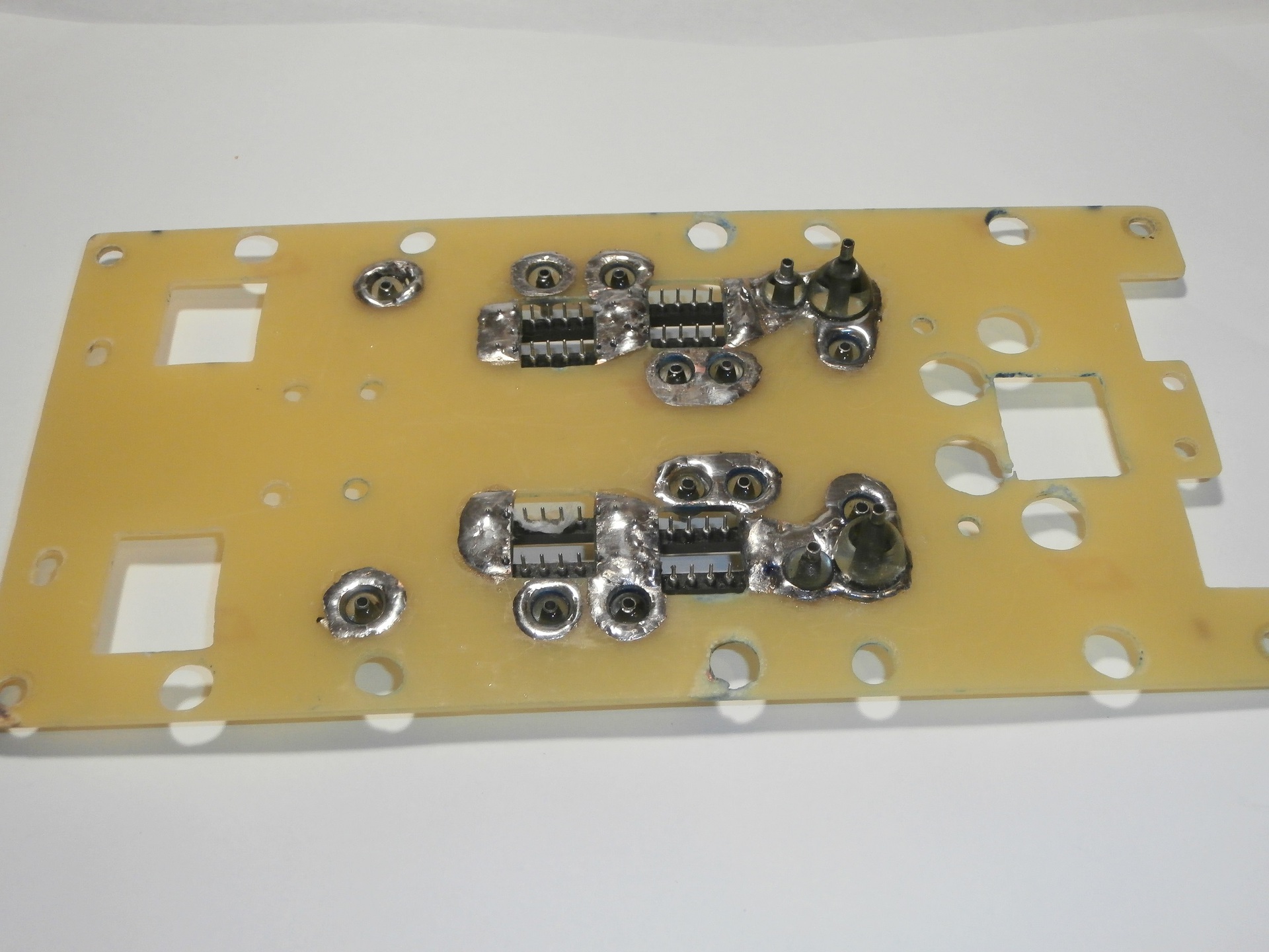

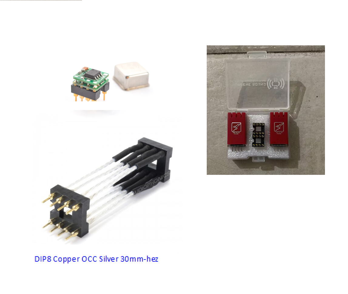

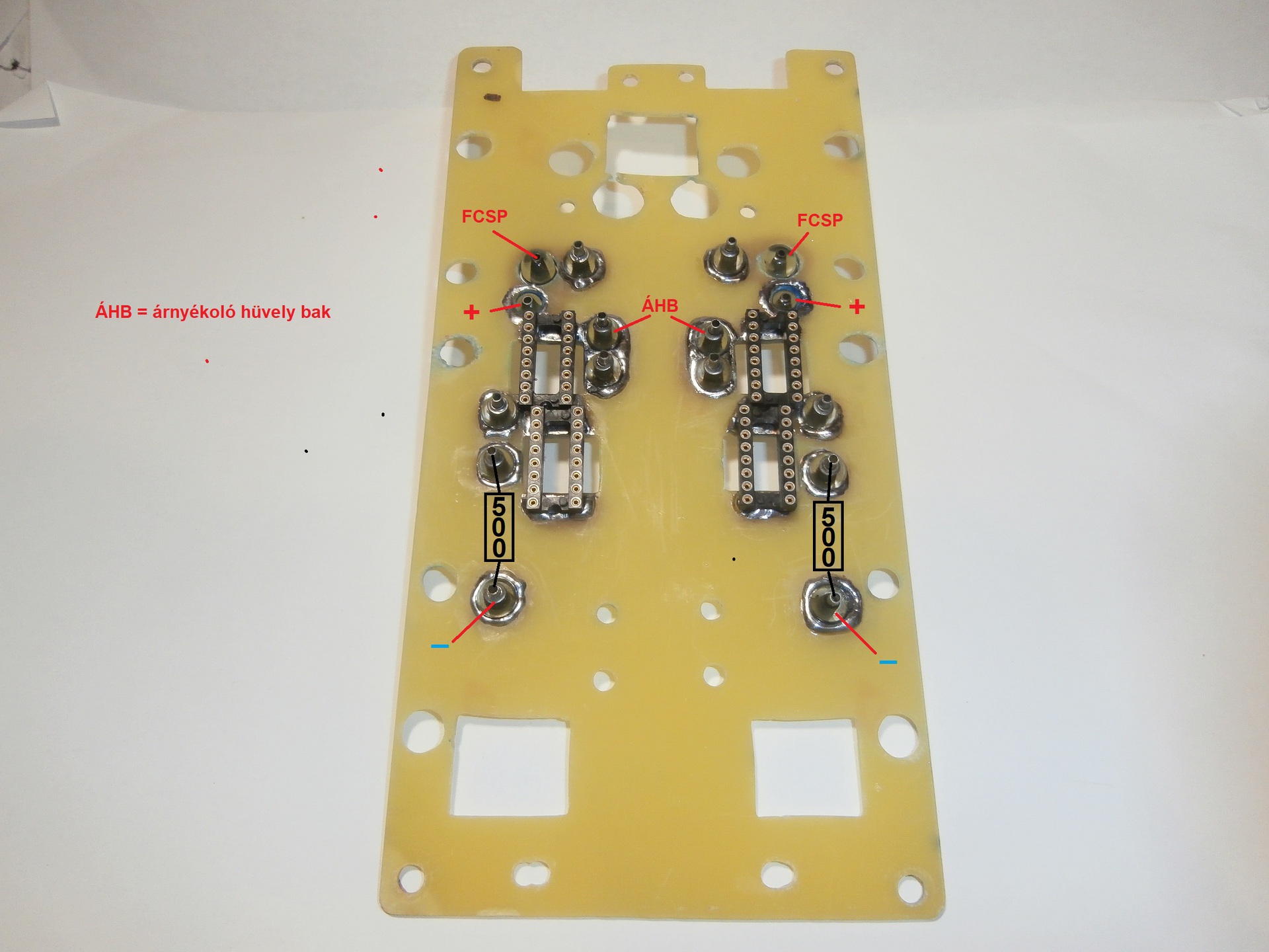

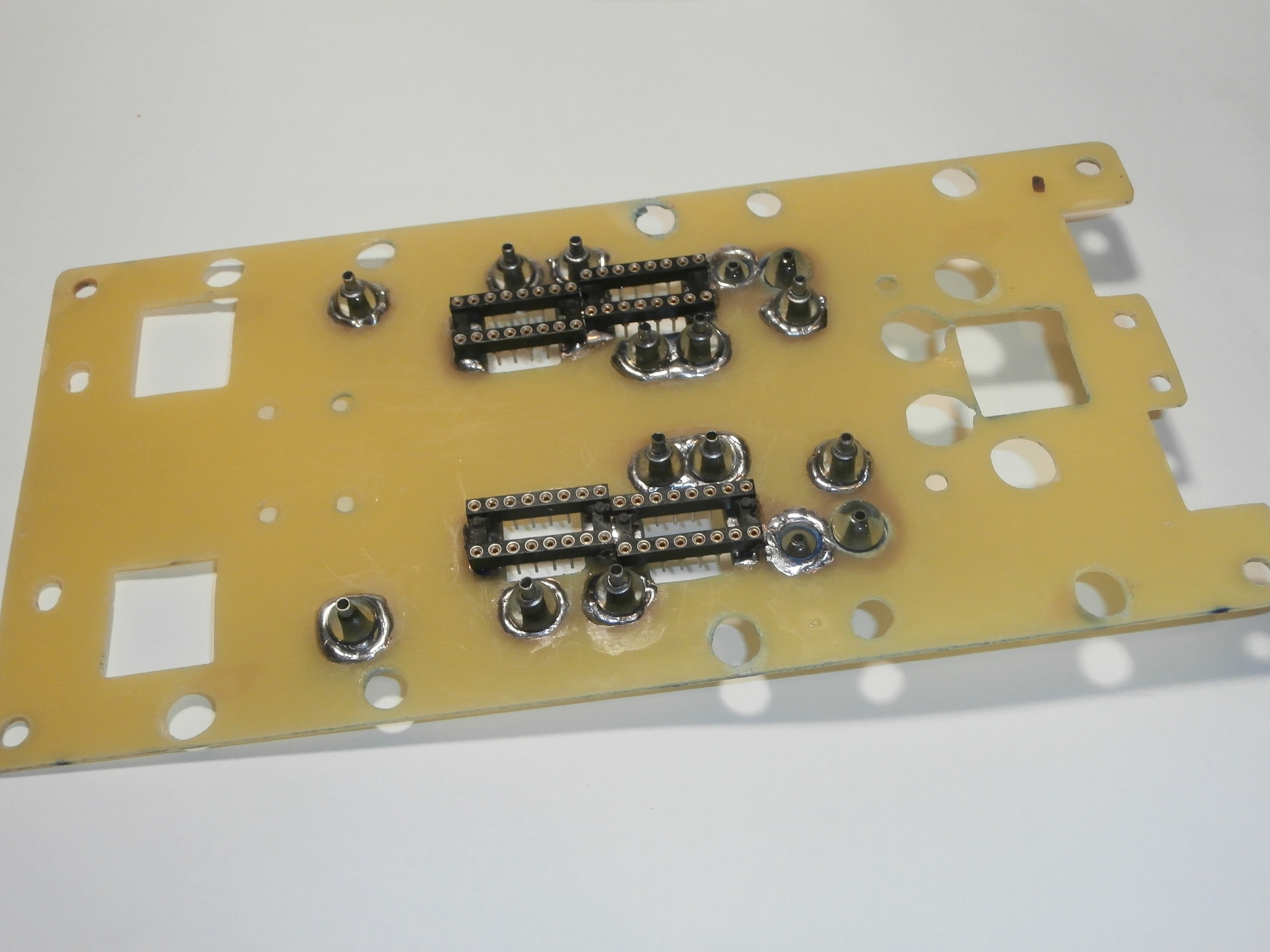

(#) Alkotó válasza mek-elek hozzászólására (») Dec 20, 2023 / 1
Ellentmondást látok az IC foglalat, és az egyébként példa nélküli építési koncepciód között.
Kerülöd a panelen történő rézfólia vonalvezetéseket, sőt még forr-szemek helyett is speciális átvezetőket használsz, de nem riadsz meg a foglalat alkalmazásától.
(Megjegyzem professzionális eszközökben a nyomtatott áramköri paneleket előszeretettel használják, de foglalatokat nem látni bennük.)
Egy foglalat, legyen az akár a képeid szerinti "precíziós típus", biztosan jelent minden egyes lábnál egy valamekkora átmeneti ellenállást. Azt nem tudom ennek vannak-e kedvezőtlen hatásai, de több kockázatot látok benne mint az általad következetesen elkerült műszaki részletekben.
(#) Gafly válasza Alkotó hozzászólására (») Dec 20, 2023 /
Szerintem "normális" ember nem tesz végleges áramkörbe sem integrált áramkört foglalatba, sem trimmer ellenállást.
(#) mek-elek válasza Alkotó hozzászólására (») Dec 21, 2023 /
Kedves dolog az aggódásod! Ehhez két dolgot említenék. Ez a harmadik a sorban, azaz a HC-TB-ME, és az átépített RIAA korrektorom utáni, amik pozitív hozadékot mutattak. Mondhatnám e építési módszernek van tapasztalati háttere. A másik képekkel illusztrálva, ha nekik jó, talán nekem is...
