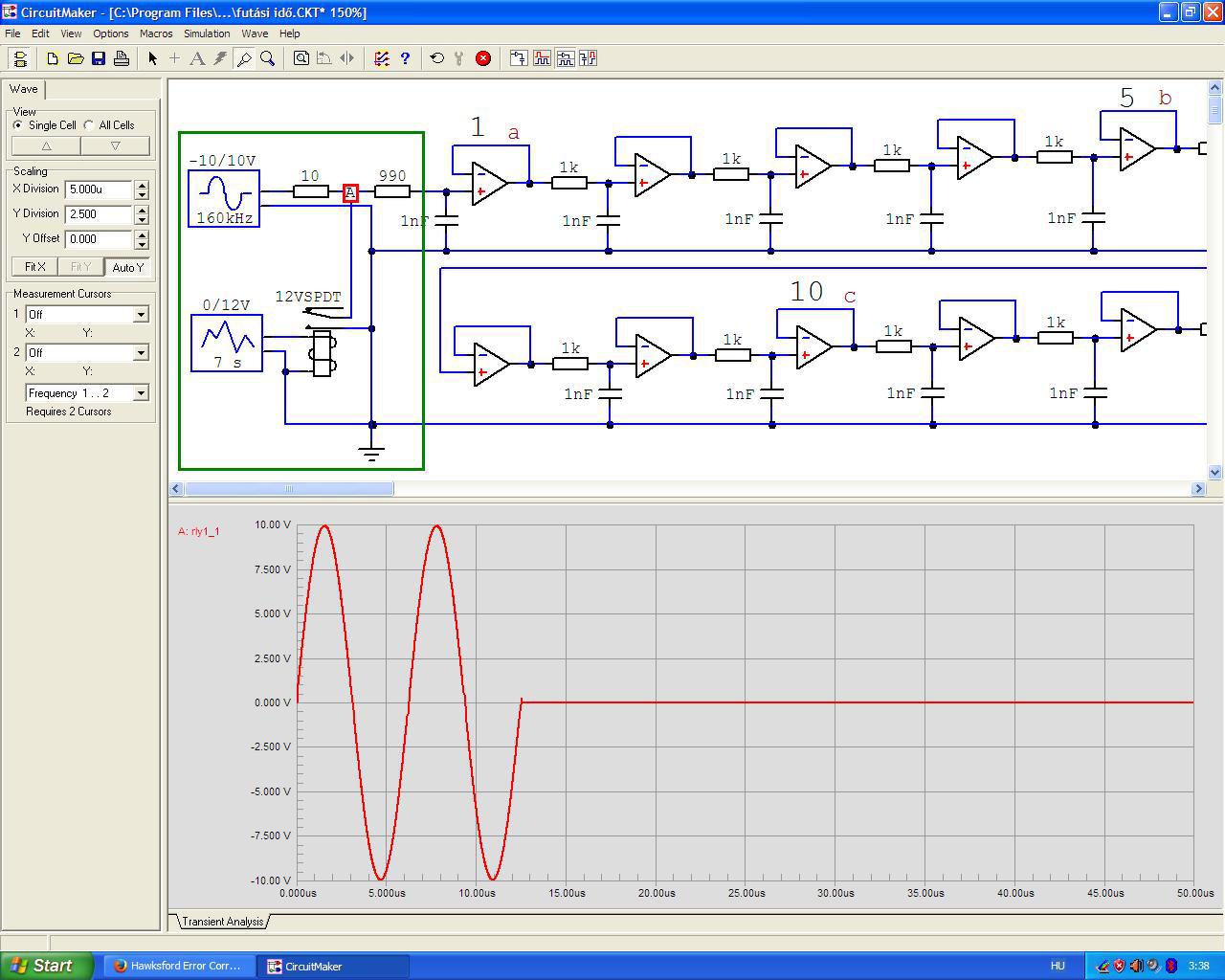

(#) Karesz 50 válasza Karesz 50 hozzászólására (») Okt 7, 2023 /
Kicsit átrajzoltam, mert nincs olyan szemüvegem amelyikkel láttam volna valamit.
Ilyen volt a négyszögjel átvitele, vagy elrontottam valamit?

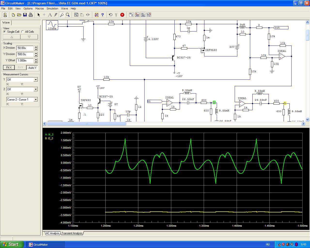

(#) tothbela válasza Karesz 50 hozzászólására (») Okt 7, 2023 /
Valami ilyesmi. A gondot most éppen a kimeneti szűrő okozza. Kimeneti szűrő mindenképpen kellene, mert a hibajavító nem tud megbirkózni a nagyon gyors tüskékkel.
Hibajavítás nélkül a torzítás 0,05% körüli volt 10kHz-en, viszont ilyen jelalakokat mutatott négyszögnél.

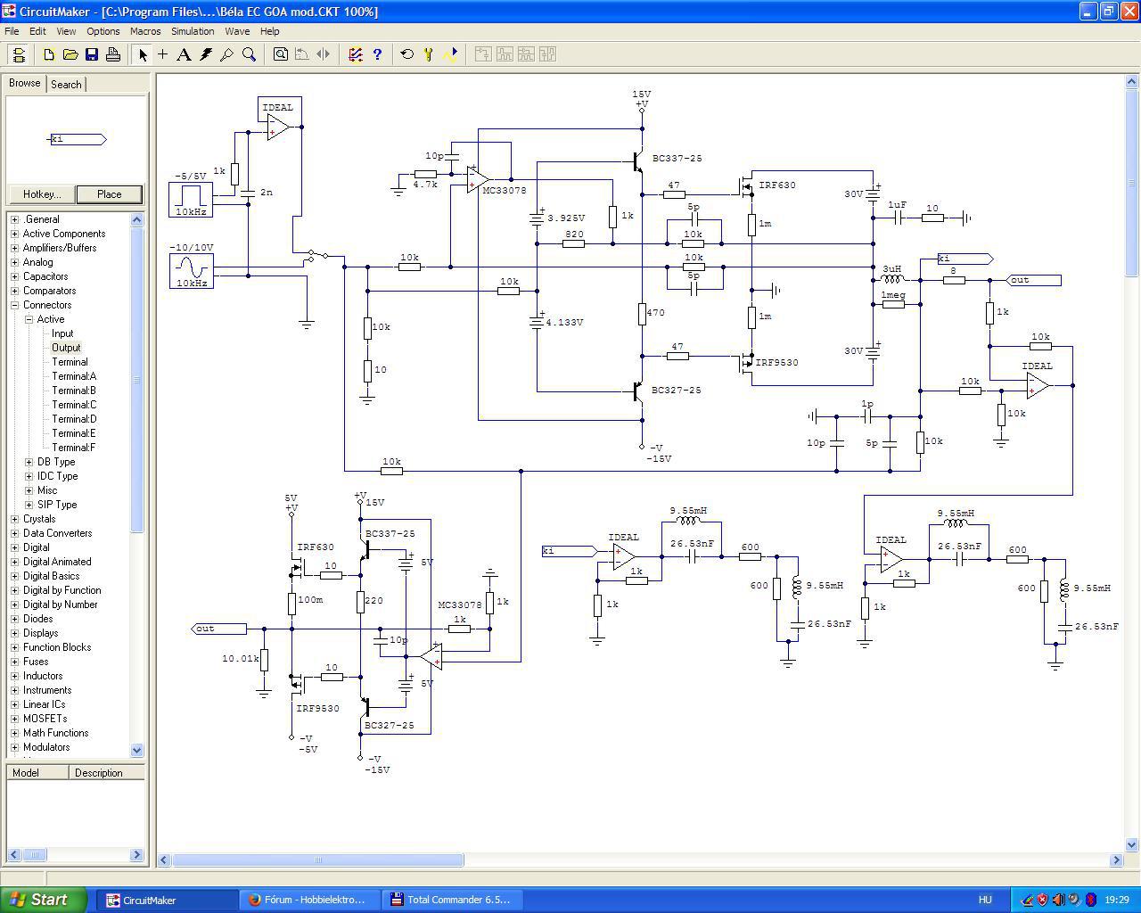

(#) Karesz 50 válasza tothbela hozzászólására (») Okt 8, 2023 /
Nyomkodom 2-3 órája, hogy egyáltalán szóra bírjam. Elég nehéz összehozni a két végfokot egymással és önmagukban sem igazán stabilak. A szummátor.... mint várható volt. Egy integráló és egy differenciáló jellegű erősítőt kellene összehangolni egymással, mint a Quad-ban. Nem egyszerű.
A torzítást így is szépen csökkenti, de a gyakorlatban ezt rémálom lehet kivitelezni. Ha van kedved tovább birizgálni és jutsz valamire, szórakozásból játszhatunk még vele... hátha lesz belőle valami. Amúgy nem lenne rossz, ha sikerülne belőle kikalapálni valami egyszerű "budget-et".

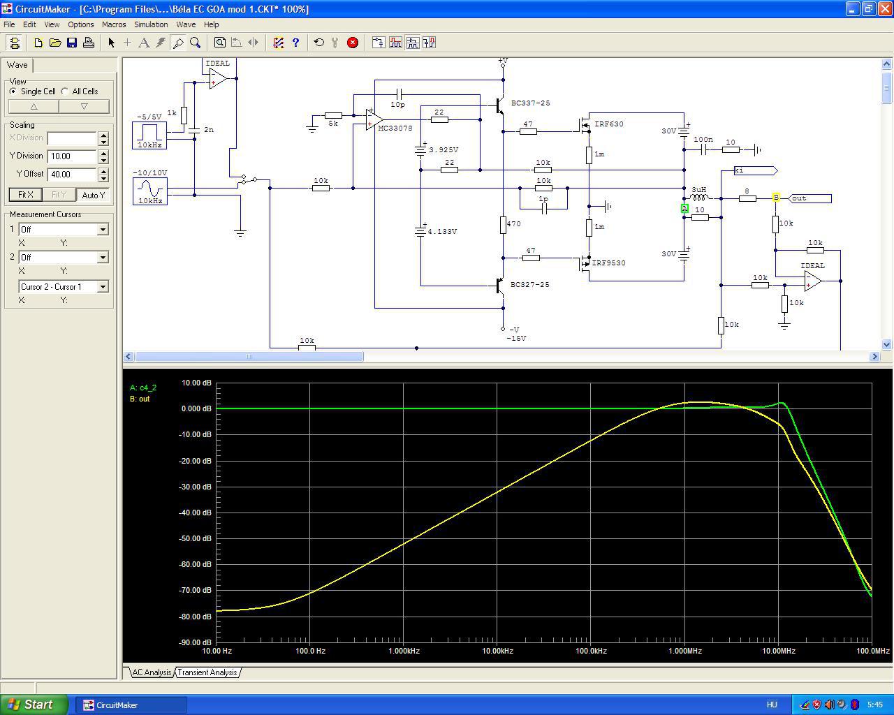

(#) tothbela válasza tothbela hozzászólására (») Okt 8, 2023 /
A fő erősítő kimeneti szűrője nem akar rendesen működni. Amit szerettem volna hogy a fetek kikapcsolásakor keletkező tüskék meredekségét csökkentse, az nem jött össze. Ha kiveszem a kimeneti induktort, semmi nem változik. Lehet, hogy simán el kell hagyni. Szerencsére a hibajavítás továbbra is működik.

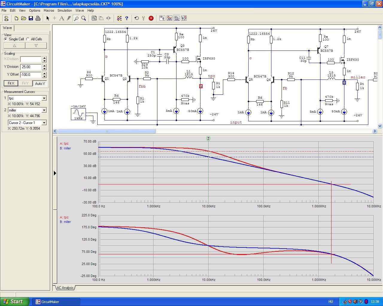

(#) Karesz 50 hozzászólása Okt 11, 2023 /
Töprengek. Néha felesleges "izéket" rajzolok. Tartalmasabb rajzokat szeretnék kitenni, amik átgondoltabbak és nem csak én értem mit ábrázolnak, hanem más is. Vannak ilyen "heuréka" "meglátomásaim" időnként, amikről hirtelen úgy gondolom ezt azonnal meg kell osztanom. Ezután ezekre inkább aludni fogok egyet (kettőt). Legalábbis megpróbálok így tenni... viszont van olyan is, hogy néha az első gondolat a legjobb... Bonyolult dolgok ezek. (is).
Úgy érzem, még ekörül a hurokerősítés izé körül is sok a zűrzavar. Hogy mikor nyílt, mikor zárt, mitől hurok. Össze-vissza rajzolgattam már mindent. Ezt már jó ideje rajzolom, finomítgatom... néha elteszem, néha előveszem. Néha túl primitív, máskor meg túl bonyolult, de igazán szemléletes még soha nem volt. De majd most! : ) Ez most olyan, hogy még én is értem.
Alapkapcsolás. Egyszerű de minden benne van. Gyakorlatban is működő, minden helyett jó kapcsolás. Emitterkövető helyett MOSFET van a kimenetén... így is működik, ez senkit ne zavarjon meg. "Megháromszoroztam". Nincs több variációja. A Bode-okat egymásra rajzoltam, így 3 az 1-ben lett.
- "Rb" (1222.16554 Ohm) nullázza a kimeneti offset DC-t.
- "Rd", a diff erősítő degeneráló ellenállása (146R) a nyílthurkú erősítést (kerek) 80 dB-re állítja be.
- "(R2/R1)+1" közelítőleg a zárthurkú erősítést adja, ami 20 dB (tízszeres).
- A "maradék", a kettő különbsége, a visszacsatolási tényező, azaz a hurokerősítés = 60 dB.
A hurokerősítés csak elméleti dolog. Az erősítő nem tud róla, hogy van neki ilyenje, de mégis eszerint viselkedik. Az erősítőnek csak nyílthurkú erősítése van, de az is csak addig amíg vissza nem csatoljuk. Ha visszacsatoltuk, csak zárthurkú erősítése lesz, semmi más.
Ezt a három dolgot mutatja egyszerre a három szín.
Stabilitási szempontból minket csak a hurokerősítés érdekel, ebből is a lefontosabb pont, a "PM" (Phase Margin = fázistartalék). Ennél a pontnál keresztezi a visszacsatolási tényező az egységerősítési frekvenciát. Ettől a ponttól balra még visszacsatolt erősítésről beszélünk, a pontól jobbra már csak nyílthurkú erősítés van. Az erősítés (a domináns pólustól) a frekvenciával arányosan csökken, miközben a fázistolás folyamatosan nő - egyre nagyobb lesz.
A "PM" pontnál szimulált fázistolás mutatja a fázistartalékot. Fontos, hogy szimulált!. Ezt a pontot nem lehet kimérni a gyakorlatban, csak következtetni lehet rá, hogy hol van - mégpedig a négyszögjel átvitelből. Ha a "PM" pontnál a fázistolás eléri a -180 fokot (a fázistartalék a nulla fokot), az erősítő az instabilitás határára kerül. Alatta stabil, felette gerjed.
Ennél a konkrét kapcsolásnál a "fázistartalékot" a Miller-kapacitással (C1=30pF) tudjuk csökkenten ill. növelni, modhatjuk "szabályozni". De vannak más kompenzációs módszerek/lehetőségek is.
Van még egy pont amit kijelöltem, a "GM". Gain Margin = erősítés tartalék. Ennek inkább elvi jelentősége van. Amiatt szokás feltüntetni ezt a pontot is, hogy ha a gyakorlatban bármilyen külső tényező megváltozik (hőmérséklet változás, kivezérlés mértéke, alkatrész-szórás, stb...), mekkora még az az "erősítéstartalék" a rendszerben ami távol tartja a "PM" határtól, azaz a "gerjedéstől". Nyilván az jó, ha az erősítéstartalék viszonylag nagy.
