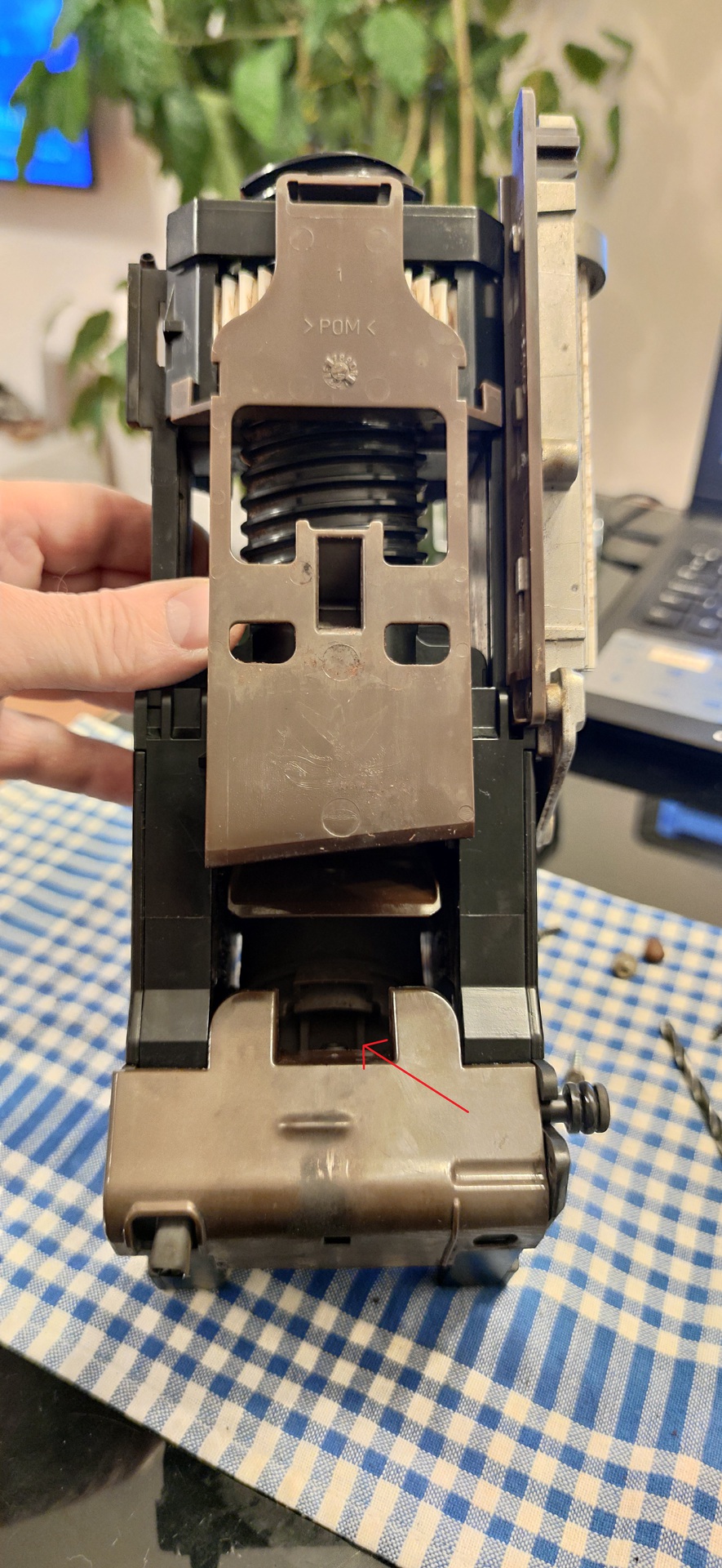

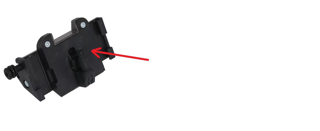

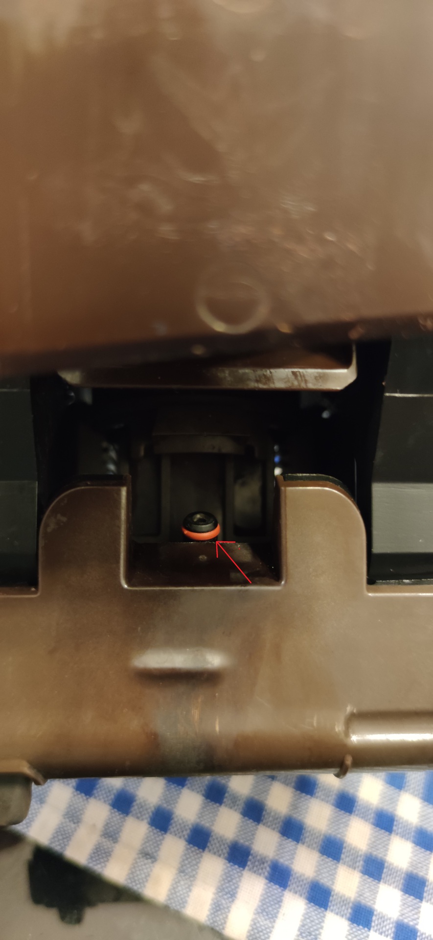

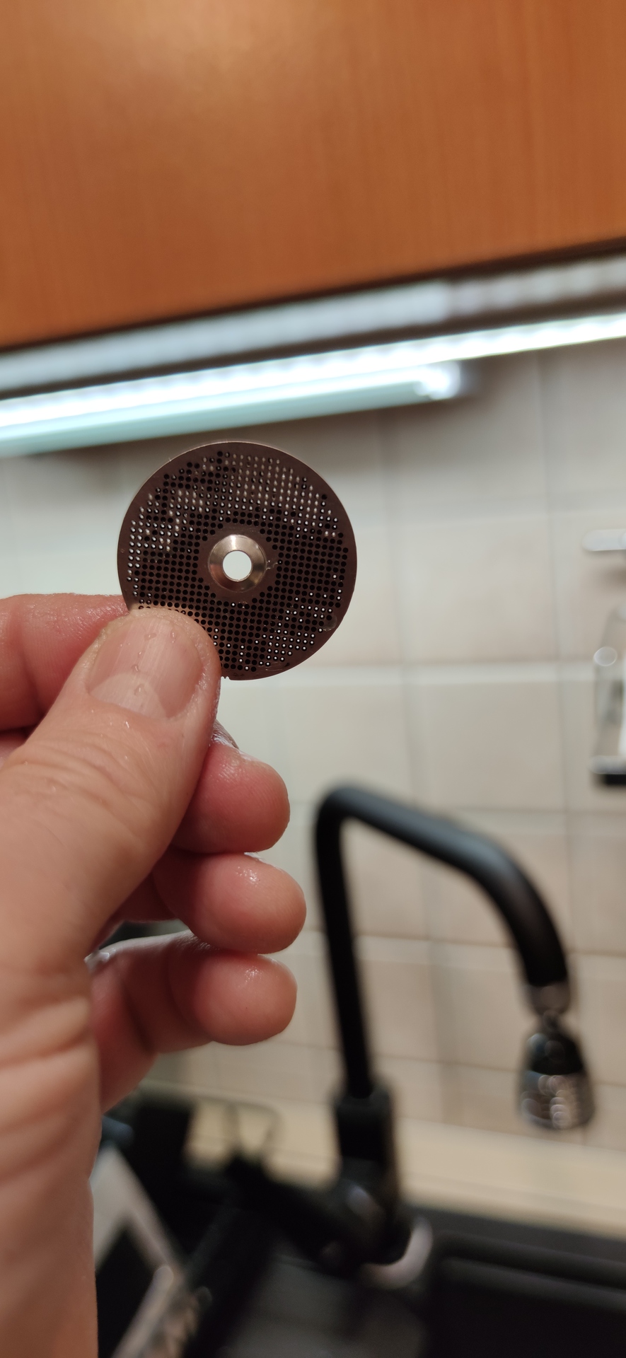

Sziasztok! Valaki szedett szét Jura Impressa J9 gépet? Olyan szinten volt eltömődve hogy kiírta a Error 8 kódot. Ki cseréltem a tömítéseket, a fém szitát teljesen szépre ki pucoltam, összerakás után csináltam egy átmosást is ,kávét szépen leadja ,viszont egy valami fura számomra ,hogy van egy kis cső vég ott tömítést is cseréltem, viszont nem kellene ide valami cső csatlakozzon? Be jelöltem a képen. Csövet nem találok a közelében.

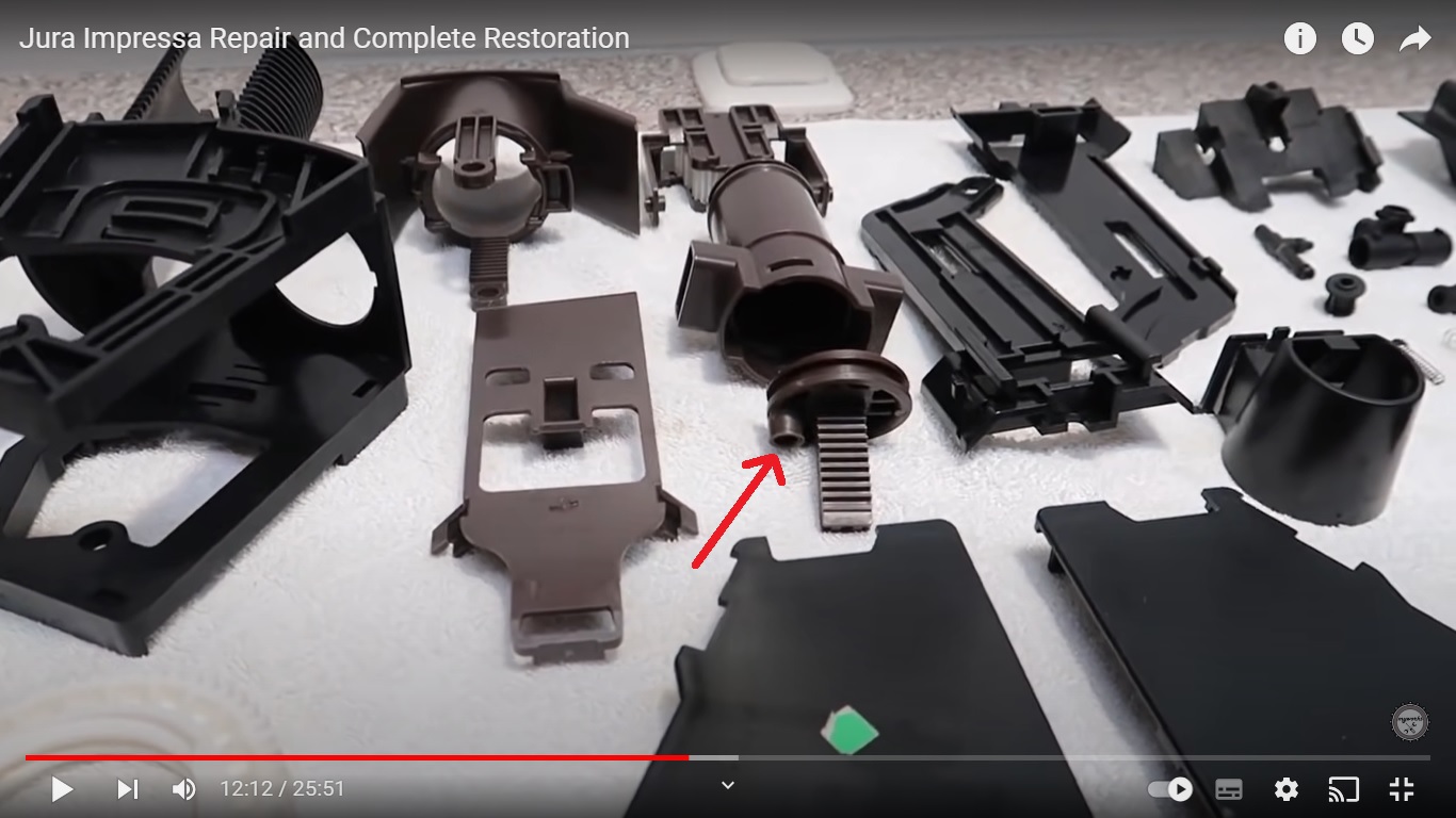

Néztem róla videót is, már a videó elején ott a cső Bővebben: Link,de azt nem mutatja hogy hova csatlakozik a másik fele a csőnek. Igazából csak az idegesít hogy kávéfőzés után megy víz az alsó részre (tálcába is) ezért kérdem hogy nem e menne valahova az a csővég.
Hozzá teszem ,a gép nem új, így kaptam.
Válaszokat köszönöm!
UI: A szitáról képet már fél pucolás után készítettem.

(#) vladcepes válasza vladcepes hozzászólására (») Jan 6, 2024 /
Már tárgytalan a kérdésem.
(#) proli007 válasza vladcepes hozzászólására (») Jan 6, 2024 /
Hello! Oké, de megírhattad volna mi lett az eredmény, mert hátha tanulságos később másnak is.
(#) vladcepes válasza proli007 hozzászólására (») Jan 6, 2024 /
Néztem több videót, végül kiderült hogy az a kis része a csőnek(leeresztő szelep) az bemegy majd a központi egységnél a 6-os 7-es képen lévő részbe. Viszont a főzés után a csép tálcába miért megy víz nem tudom ,az én Delonghi Magnifica gépemnél nem enged vizet a csép tálcába (csak öblítésnél) .
(#) btamas81 válasza vladcepes hozzászólására (») Jan 7, 2024 /
Hidd el, így működik jól. A felesleges víz jön ki rajta.
A deloghin azért nem jön, mert annak kicsit másabb a felépítése. Ott fentről megy a víz, alul jön ki a kávé. Jura/saeco, alulról megy a víz, felül jön ki a kávé.
