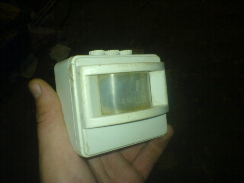

(#) hüblerattila hozzászólása Okt 25, 2009 /
Sziasztok! Van egy mozgásérzékelőm reflektorról, és egy kis segítségre lenne szükségem a bekötéshez! Valami kapcsolási rajz vagy valami magyarázat jól jönne. Az érzékelőről mellékeltem képeket. Köszi előre is a segítséget!
(#) kadarist válasza hüblerattila hozzászólására (») Okt 25, 2009 /
Fekete: fázis.
Kék:nulla.
Piros: kimenet, a feketét kapcsolja.
(#) hüblerattila válasza kadarist hozzászólására (») Okt 25, 2009 /
Szóval ha jól értelmezem akkor így kell ahogy lerajzoltam a mellékletben?
Igen, így kell kötni.
