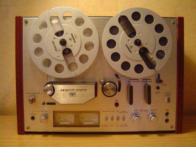

Nagyon kiváncsi lennék arra, hogy ha ma gyártanák ezt a "csodaszert" mennyi lenne az ára. Elképesztő mechanika és minden porcikája javitható 20 év után is. Nekem egy GX 4000 Akai-m van szinte új állapotban, nagyon vigyázok rá.

I48: nekem is van egy GX4000-m, szintúgy hibátlan állapotú

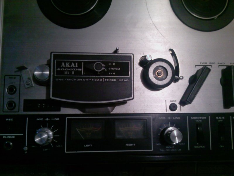

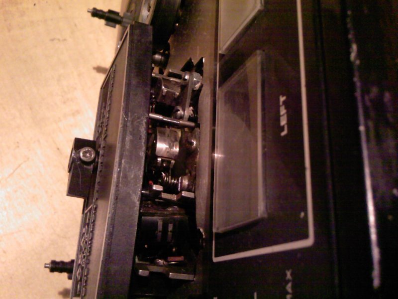

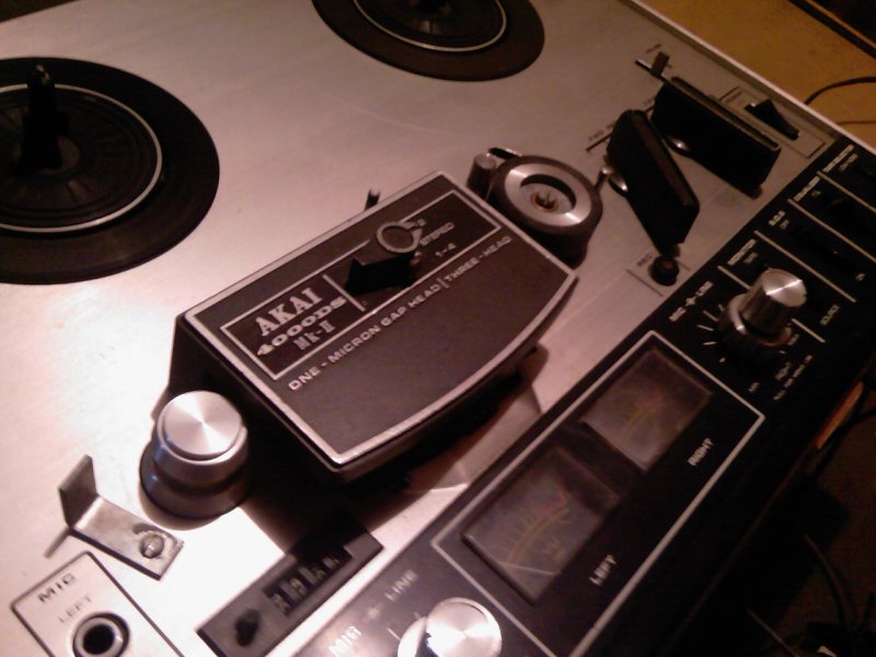

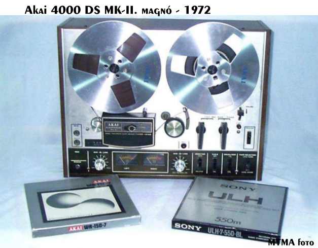

Nekem egy Akai4000Mk2-esem van. A 90-esévek közepén szereztem meg. Sajnos szalagom nem volt, hozzá, illetve kaptam valakitől régi polimer szalagokat. Azok olyan régiek voltak, hogy széttörtek a befűzéskor, ráadásul homoksárga színük is elárulta, hogy nem leszek lenyűgözve tőlük.
Majd vettem, körülbelül 1000 forintos áron normál szalagot, ami már színre is illatra is jobbnak tűnt, bár még így is irigykedtem a videó-kazetták szalagjainak kinézetére.

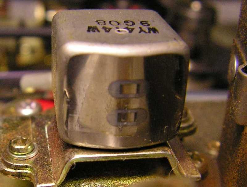

A magnót eredeti fejekkel nem nagyon használtam, hanem beleválogattam két kompakt szedőfejet, melyet egy nyáklemezre rögzítettem, és az eredeti csavarokkal, három ponton állíthatóan, szereltem fel az eredeti fejek helyére. Majd ezeket toltam el úgy, hogy négy sávot tudjon egyszerre lejátszani a magnó. A fejeknél levő kapcsolónak voltak szabad érintkezői, így valahogy megoldottam, hogy ha törölni nem is, de felvenni tudtam sávonként. (Persze az eredeti fejeim is megvannak, bármikor visszaköthetők) Ha akkor tudok szerezni, egy olyan törlőfejet amivel negyedsávonként tudok törölni, lehet, hogy még ma is használnám a magnót. Így csak mágnessel tudtam jól törölni.
Egyébként volt neki, egy nagyobb testvére a Gx4000Ds. Mivel ennek, lényegesen jobb paraméterei voltak, és lejátszóelektronikája csak néhány alkatrész értékében különbözött, ezért átalakítottam ezt a gx-ével egyenértékűre. A hangja érezhetőbben tisztább lett.
Lefényképeztem a magnót, a fejcserére koncentrálva. (A valóságban ettől azért lényegesen szebb)
A törlőfej azért áll ferdén, hogy két negyedsávot egyszerre tudjon törölni.

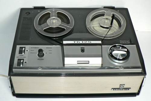

Nos a nem profik közül, ez a grundig az első amivel volt szerencsém találkozni. Ilyenek voltak az iskolákban rendszeresítve anno a 60'-70' években. csövek:EF86 EF83 ECL86 ECC81 EM87
És volt rajta varázsszem is, ami még mágikusabbá tette.

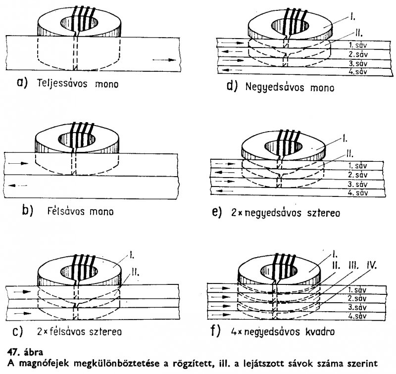

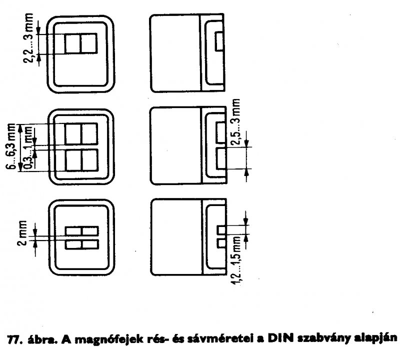

Egy másik "kérdésem", hogy tudja-e valaki, hogy milyen szélesség méretek vonatkoznak, a szalagokra. Vannak szélesebb, illetve kevésbé széles szalagot kezelő magnók? Milyen szabvány vonatkozik rájuk? És ez milyen összefüggésben van a fejméretekkel, mekkora a sávok közötti nem használt hely, szélektől kihagyott hely, illetve mennyivel kel nagyobbat törölni, mint amennyit felveszünk?
(Gondolom a félsáv, negyedsáv elnevezés mindig a használt szalagtípusra vonatkozik, és ahhoz viszonyít)

(#) mp3maker válasza Rober_4 hozzászólására (») Feb 7, 2010 /
Talán ezek segítenek.
