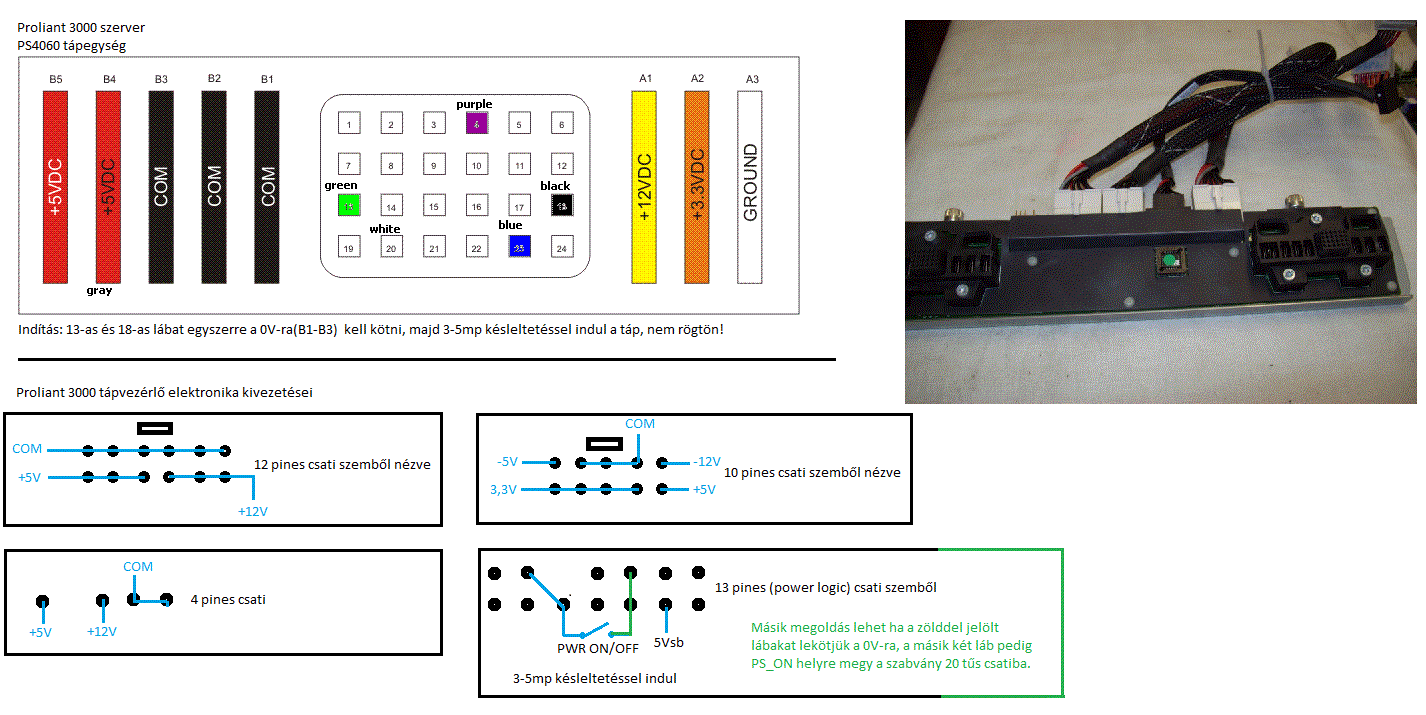

Hali! Hozzájutottam egy proliant 3000 szerverházhoz táppal, és sehol se találtam róla infót a neten, ezért más dolgát megkönnyítve itt egy kép a kivezetésekről, és az atx-re alakításról. Amúgy fasza kis 2x750W-os redundáns rendszer, és olcsó is, mivel p2-es szerver eredetileg. A táp típusa compaq PS4060.
Érdemes megvennem 1 Compaq PS4060 tápegység-et, ami 750watos? Nemegésszen mai darab,de megbízhatok benne? Mondták,hogy működik, mert működő szerverböl lett kiszedve(az egész szervert szét szedegették,és 1esével eladták a cuccokat) És a táp még megvan.. Sikerült utána járnom,hogy 12V-on legalább 25ampert ad le, és 1ébként nem ide illik, de nekem 1 autós erősítőhöz kell, amit házban hajtanék meg vele ![]()
Nem értem, hogy mi nem érthető az általam linkelt képből? Még le is írtam, hogy hogy kell beindítani. Amúgy meg ha belenézel a PS4060-ba meg egy azonos teljesítményű pc tápba sztem látszik a különbség... Azzal számolj, hogy nem egy halk jószág, annak ellenére, hogy a venti 7,5V-on megy belül benne. Az impulzusos terhelést meg kondival lehet simítani.100W-onként 10.000 µF-ot szoktak tán tenni? vagy 20.000-et...
