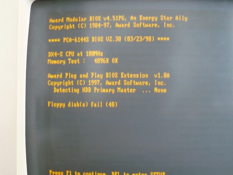

Kaptam egy PCA-6144 típusú "kártyapécét" viszont a VGA jelet nem tudom hol, és hogyan kellene kicsalogatni belőle. A kártyán van VGA vezérlő, de VGA csatlakozás egy szál sem. Akinek van ötlete, kérem ossza meg velem! Előre is köszi!

Szia! Itt egy összehasonlító táblázat ezekről a processzor-kártyákról. Ebből egyértelműen kiderül, hogy az említett tipuson nincs se grafikus vezérlő, se csatlakozó. Tehát - nyomdahiba. Úgy tudsz hozzá monitort kötni, hogy szerzel 1 hozzá való ISA adaptert, vagy készítesz magadnak egyet. Ebbe aztán bele dughatsz tetszőleges videókártyát.

A fellelhető összes dokumentumban VGA vezérlőnek van jelölve a VIA VT82C496G chip a kártyán, ami valóban nem az...
Ilyen passive ISA backplane építésében esetleg tudnál segíteni? (Vagy valaki más?) Rögtön eszembe jutott egy hasonló alkatrész, ami lényegében az ISA slotot osztotta szét egy régi alaplapon. Azzal esetleg működhet? (persze a tápok bekötése után) Ha jól emlékszem, egyszerűen párhuzamosan volt kötve rajta 3 ISA slot, meg volt rajta 1-2 kondi, de semmi több.

Ennyit sikerült találni róla hirtelen. Ahogy a neten fellelhető képeken kivehető, itt is párhuzamosan vannak a slotok kötve és semmi elektronika, csupán pár kondi - valószínűleg a tápoknál. Azt, hogy értelmetlen az egész, azért gondolom, mert nincs használati értéke igazából. De hogy Neked mennyi időd, energiád és pénzed van erre, az már a Te dolgod. Nyilván át kell nézni az ISA felület specifikációját, a fellelhető doksik alapján megállapítani, melyik is a proci kártyán az ISA-slot csatlakozója és ha szerencséd van, na de félrebeszélek, két bontott ISA csatlakozó párhuzamosan kötve, aztán próba. Egyiket a kártya aljára, másikat a VGA vezérlőre - szerintem. Ennél egyszerűbb lehetőség nem nagyon van.

Előtúrtam, beforrasztottam, kipróbáltam. Jól gyanítottuk, simán párhuzamosan vannak az ISA slotok kötve. Kipróbáltam 4 különböző ISA VGA kártyát, de egyik sem csinált semmit, aztán rájöttem, hogy valószínűleg egy CNC vezérlésnél nem kellenek színek, így beledobtam egy Herculest. Pöccre indult.

Lehet az is a baj, hogy a VGA már többféle tápfeszt igényel, mint a Hercules. Járj utána! Ha jól láttam, ez a cucc sima 5V DC-ről üzemel, lehet hogy kell hozzá 12 is... Gondolom, egy vinyót sem hajt meg külső táp nélkül.
Szerk: most néztem a képet. látom, azt még nem is próbáltad.
(#) MLK409 válasza SzervízMacska hozzászólására (») Feb 21, 2009 /
Mindenféle tápot adtam neki, amit ISA busz igényel. (+/-12V; +/-5V) Volt egy régi, csatlakozók nélküli AT-s tápom, azt használtam fel, így a vinyó is a tápról megy.
