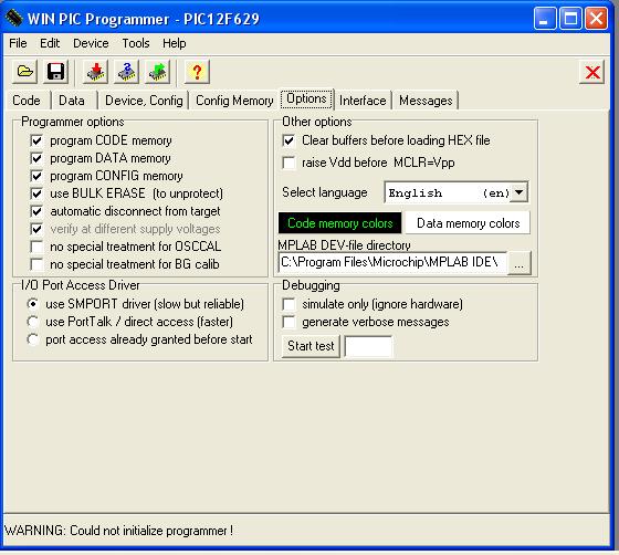

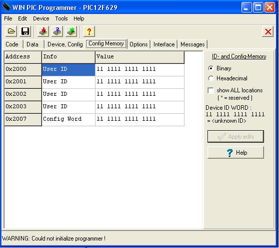

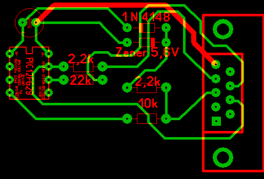

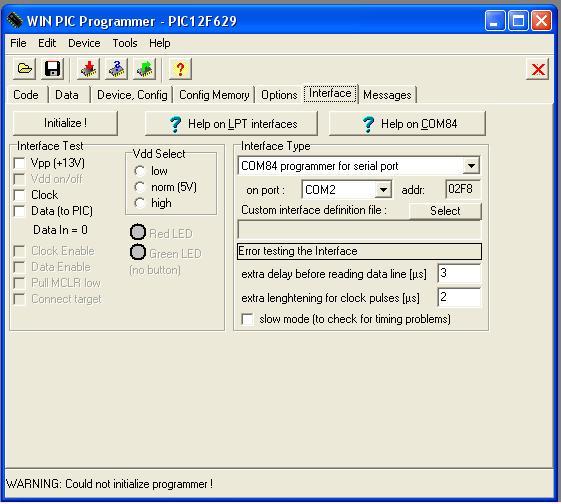

(#) Rádió Kezdő hozzászólása Ápr 30, 2009 /
megcsináltam ezt a programozót, forrás itt , (nyákterv a mellékletben) és egyszerüen nem akarja megprogramozni a pic12F629-emet.
Winpic-t használok, beállítások: (melléklet 01, 02, 03, 04)
Válaszotokat előre is köszi!
