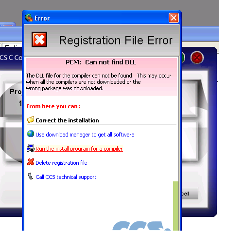

feltelepítettem az Mplab-hoz a ccs plugin-t, fordításkor dobott hibát, és hiányolt .crg-ket, ezeket fölmásoltam, és elfogadtattam vele, de aztán meg már .dll-t hiányol (melléklet), ahogy visszaolvastam a témába, más se talált megoldást, mi lehet a gond?
Úgy csináltad, hogy a program files mappán belül készítettél egy PICC mappát aztán ahogy a release.txt -ben le van írva?
Ezzel elindul? "C:\Program Files\PICC\Pcw.exe"
A CCS plugin csak az MPLAB-hoz való illesztést végzi. A .crg állományokhoz való (nem demóverzió!) CCS fordítót is feltelepítetted?
Nem, nálam "C:\Program Files\Microchip\Third Party\PICC\Ccsc.exe" Nincs ilyen "pcw.exe" file. De, ha ez fizetős, akkor meg nem is erőlködök, most a Hi-tec fordítóval működik, a demo lejártáig. Ha csak 12F-hez akarom használni akkor nincs valami ingyenes alternatíva? üdv
Idézet: A demó lejárta után is használhatod Lite üzemmódban (csak nem lesz optimális a kód). „most a Hi-tec fordítóval működik, a demo lejártáig”
