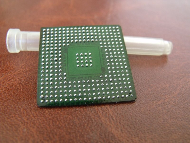

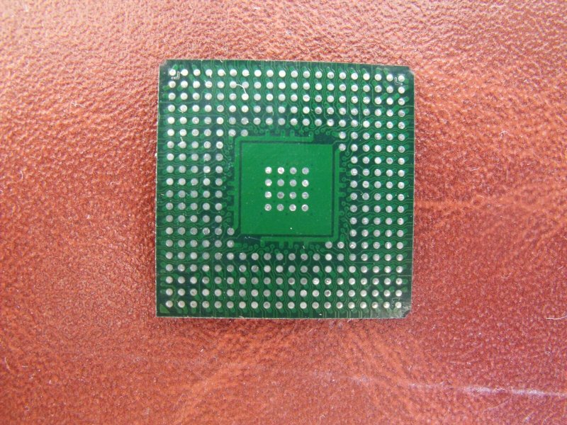

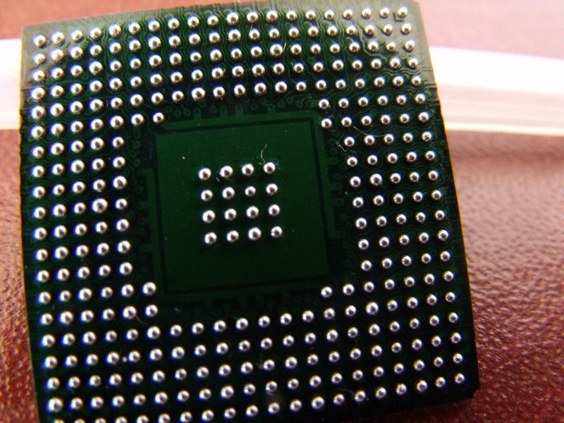

Sziasztok! Hogy ne csak a szám járjon meg írogassak ide tettlegességet követtem el és felgolyóztam életem első BGA tokozású integrált áramkörét. Az egész folyamathoz amit használtam (nekem a házi körülmények közti kivitelezés a fő cél) egy 150W-os halogénlámpát egy injekcióstűt,Weller pákát és ónszívó harisnyát (a feltisztításhoz) egy gázpákát a golyókészítéshez (akár egy palacsintasütő is megteszi a gázon) fenyőgyantát oldottan denszezben,nagyító,szike az ón darabolásához. A golyók nem lettek egyformák van bent szórás rendesen de ezzel nem igen foglalkoztam csak azt akartam magamnak bizonyítani,hogy az oldott gyantával odaragasztott kis golyók rendesen a helyükre futnak e nem lesz e olyan mi összefolyik a szomszéddal Az eredmény minden várakozásomat felülmúlta! Közben (kb 1,5 óra alatt) sok tapasztalatra tettem szert és a végén már gyorsan ment a golyókat a megfelelő helyre illeszteni.. Hamarosan folytatom "éles" BGA-val is ami vissza is kerül az eredeti helyére és tesztelem,hogy működik e. Az eljárást sikeres indítás után addig szándékozom folytatni (ki/be) rakni a BGA-t) még az alaplap bírja.. Mondjuk ha négyet kibír akkor nem folytatom de a cél,hogy kétszer minimum működjön.. Észrevételt,kritikát,tanácsot szívesen fogadok mert nem sok információ kering a neten róla főleg így,hogy én próbálom komoly szerszámok műhelyfelszerelések nélkül..
(#) titi válasza patexati hozzászólására (») Aug 23, 2010 /
Grat!
Bár az, hogy nem egyformák a golyók, még lehet gond, mert előfordulhat, hogy valamelyik láb nem fog beforradni. Ha pl. több nagyobbra sikerült között van egy kisebb.
Mindenesetre türelmed az van! Én nem mertem volna nekifogni...

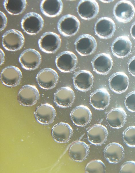

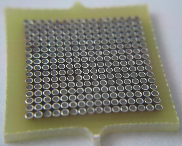

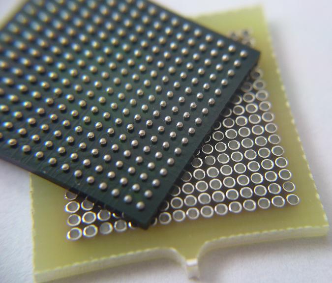

Nyár elején én is foglalkoztam bgakkal, habár kicsit más módszerrel. Az ötletem az volt hogy csinálni egy furatgalvanizált nyákot ami csak furatokból áll, a furatokba épp beleillenek a gömbök, majd valahogy megforrasztani őket, utána szigetelt rézdróttal ide-oda elvezetni.
Persze házilag meglehetősen nehéz lenne ezt a nyákot legyártani, úgyhogy párat nyák gyártó cégtől, az eredmény a képeken látható, a nyák túl vastag talán majd legközelebb vékonyabbat kérek.
Forrasztani még csak egyet forrasztottam be, be helyzetem a nyákba a bga-t és alulról pákával forrasztottam be. Nem mindenhol futott az ón a bga gömbjéig de ezt a lukba helyezett drót megfogja oldani.
Másik megoldás az lenne hogy a furatokat megtöltöm forraszópasztával és úgy megsütni de se pasztám se működő hőlégfúvóm nincs. Egyenlőre nem is foglalkozom vele.
A képeken egy xc3s200 xilinx fpga van, 256darab, 1mm közzel elhelyezett, 0.5mm átmérőjű golyók.
A nyák tervében 0.6mm lukakat raktam mert a technológia miatt kicsit kisebb furat lesz a kész nyákon, amint látszik szépen hézag nélkül beleillik a nyákba az ic :integet2:
