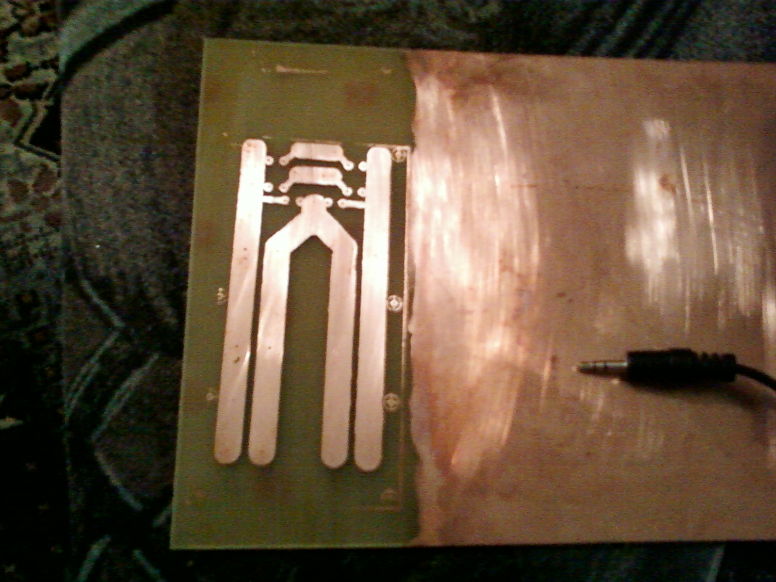

(#) thedespot0 hozzászólása Aug 26, 2010 /

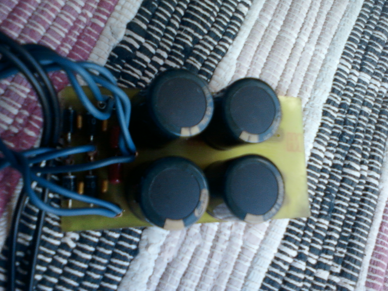

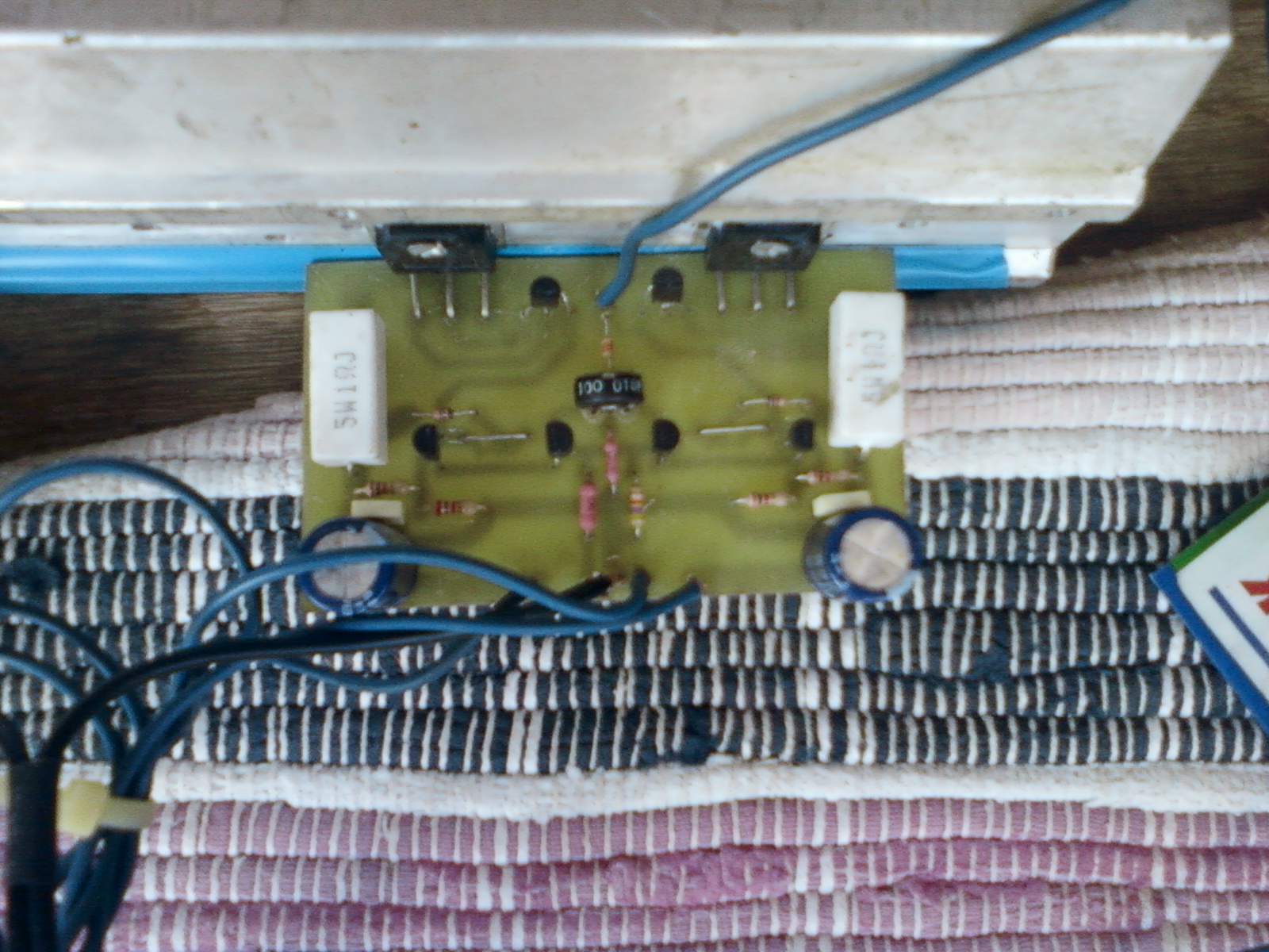

Kedves valaki, aki tud segiteni nekem, ! MEgvan a Hiraga, kész, csak gerjed mint a fene crc szürés van benne , segitsetek már légyszives hogyan tudnám ezt a gonosz medvét kiüzni a kis erösítöcskéböl .
(#) lamalas válasza thedespot0 hozzászólására (») Aug 26, 2010 /
Udv,
Namost az a baj, hogy gerjed vagy az, hogy brummos? A ket fogalom nem ugyanazt a jelenseget fedi azaz nem osszekeverendo!
(#) Doncso válasza thedespot0 hozzászólására (») Aug 26, 2010 /
Földhurok lenne? Hogy néz ki a huzalozása? Csillagpontot alkottál? Táp vezetékek mennyire vastagok? A transzformátor milyen tipus? Fémházban lakik e? Az árnyékolt vezeték milyen tipusu?
Hirtelen ennyi.
(#) hapro válasza thedespot0 hozzászólására (») Aug 26, 2010 /
Ez így kevés info. Fénykép kell róla, és/vagy pontosabb leírás.
(#) thedespot0 válasza hapro hozzászólására (») Aug 26, 2010 /
A képeket csatoltam, az egyik panel van kész, azt probáltam ki a hétvégén, de most majd probálom kicsit javitani az állapotot, valahogy, csak a trafo és a többi dolgom sajnos nincs most a közelben.
(#) thedespot0 válasza lamalas hozzászólására (») Aug 26, 2010 /
Földhurokra tippelek , mert 50hzes bugással dusitott a zene .
A huzalozás, a képeken látható, öszse van sodorva, valamennyire, a trafó pedig egy kb 300-400VA-es hiperszil magos trafó 2*10V-tal. A trafó nics árnyékolva, de nemtudom menniyre függ össze, de a vasmagja megsérül egy kicsit.
A FET-ek mellett azokkal egyvonalban azok milyen tranzisztorok?
Mert ha BC556 és 546 akkor rosszul vannak betéve. Illetve ha ezekkel megegyező lábkiosztásúak.
Tudom hogy fordítva van benne, azokat most sikerült megfordítani mert kicsit belekavarodtam a lábkiosztásokba, az áramkorlátozo ellenállások melegednek, nagyon.
(#) zsozso72 válasza thedespot0 hozzászólására (») Aug 26, 2010 /
Nézd végig, a fetek kibirják ha netán fordítva tetted be de a tranzisztorokra nem esküdnék meg,trafóból inkább nagyobb feszültségűt válassz vagy tekerj a mostanira meghálálja a nagyobb feszültséget és az áramkorlátozó ellenállások melegedni is fognak ezért szoktuk a nyáktól magasabbra tenni hogy ne a nyákot fűtse.A vezetékeléseddel semmi gond nálam se hiper szuper a vezeték minősége és elsőre beindult és nagyot szép a hangja legalábbis nekem is nagyon tetszik.Azt nézd még meg hogy a forrasztási oldalon nincs-e valahol ón átfolyás vagy rövidzár,a kodikra még érzékeny nem a tipusra gondolok hanem a mennyiségre nálam 4*68000µF 25V van oldalanként nincs is semmi jele a brumm-nak.Ha mindent rendben találsz állitsd be a szimetrikus feszültséget két multiméterrel majd a nyugalmi áramot rövidre zárt bemenettel ha minden OK mehet rá a jel és a hangszoró és élvezheted a műved.Naggyából ennyi az egéssz.

(#) thedespot0 válasza zsozso72 hozzászólására (») Aug 27, 2010 /
Tehát , akkor lehet hogy a kevesebb elko miatt van ez, valamilyen szürést alkalmaztál? Nekem csak 20ezer µF van oldalanként.Ma még veszek két darab 22ezer mikrósat vagy valami negyobbat 25voltra. Hátha ez segít majd, üdv. Krisztián
Földhurok nem lehet, mert kiprobáltam mp3-rol is , én arra gondoltam, hogy abbol ered a brumm, hogy a traffo rosszul van megtekerve, lazára, és majd porbálom impregnálni.

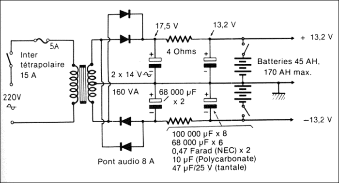

(#) zsozso72 válasza thedespot0 hozzászólására (») Aug 27, 2010 /
A testet és a vezetékelést nézd meg ha csillagpontos a testelés nem lehet főld hurok ha csak valamit nem kotottél el,én általában a vezetékek színével jelölöm a (+) piros (-) fekete,kék (GND) zöldsárga lehet hogy nem szabványos de azt hiszem nem lehet téveszteni így egy hibaforrés kizárva.A kondenzátor valószínűleg elég kevés és nem tiszta egyenáram kerűl a végfokra nézz szét a V....aterán,én is ot vettem igaz hogy használtak de még működnek és nincs jele hogy ki lennének száradva vagy netán döglődnének.Hiraga úr a táp megalkotásánál ha jól emlékszem 65000-100000µF ig ajánlja a kondikat nálla a kát oldalnak 6db kondi van az első kettő nagyobb feszültséggel utánna két ellenállás talán 4ohm 10W és utánna a többi talán 16voltosak de mivel nem válogatott alkatrészekből dolgozunk és a tápfeszt trimmer potival tudjuk szimetrizálni a két ellenállás elhagyható és 12*1.41=16,92 tehát a 25V-os kondik már elégnek bizonyulnak csak megfelelő feszültségű legyen mert nagyot tud durrani.Talán a képek önmagukért beszélnek.
(#) Doncso válasza zsozso72 hozzászólására (») Aug 28, 2010 /
Te, az a 4ohm 10W ellenállás nem azért van ott, mert hiraga nem tudta a két oldalt szimmetrizálni, hanem brummfesz csökkentése miatt, mivel ott feszültséget ejt, azt pedig egy ujabb puffer követi és előtte is puffer van, ezt hívják C-R-C szűrésnek, pont ezt nem kellene kihagynia, ha búg az erősítője. Egy jó CRC szűrés többet ér mint kicsit növelni a puffert.
