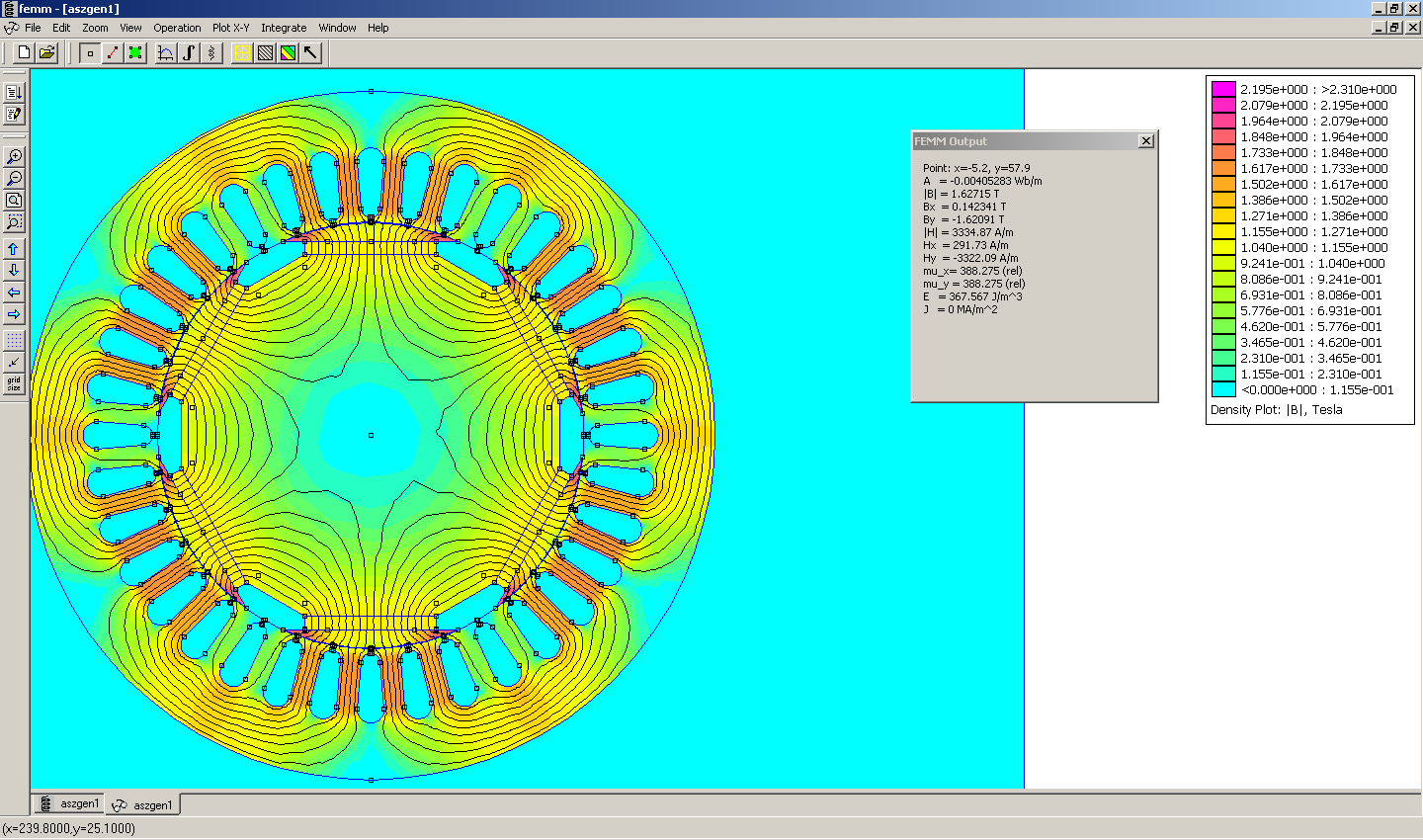

Nagyon jó, hogy megnézted szimuláción. Egyértelműen igazolja a sejthető különbséget a két-mágnestárcsás javára. A szim. szerint fele akkora (db-árban is közel fele) mágnesekkel szerintem is 1,5-2-szeres teljesítmény várható azonos fordulaton és pólusszám esetén. Kicsit bonyolultabb a kivitelezés, de ez megtérül. Így a gyűrűvasmagos a dobogó második helyére szorult vissza, de a két magnestárcsással egyetemben messze lekörözve a szimpla mágnestárcsás légmagosokat.
A fedés kérdése szerintem is még megrágandó téma. Mivel légmagos tekercseink vannak lehet, hogy a tekercsoldalak közt távolságot (kisérleti meghatározásnak látom értelmét) kell hagyni a jelentős szórási indukció és a tekercsek egymásra hatása miatt. Véleményem szerint a maximálisan ellapított tekercsek nem biztos, hogy a legjobb megoldás lesz. Én tekercsoldal átmérőnyi, de min. a felényi, 2/3-adnyi távolságokat hagynék akár a légrés növekedés rovására is. Mérni kellene az ideális arányokat!

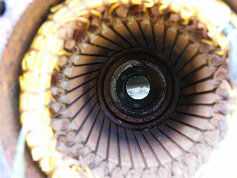

(#) generátor24 hozzászólása Aug 2, 2011 /
Elöástam ma egy villanymotort.
Az adattábláján 1.5 kw 960/perc van.Szétszedtem és a tekercselést vizsgálva kicsit meglepödtem.
Ugyanis ehez a fordulathoz 6 polusu tekercselés kell, de ez valamiért nem annak tünik.
Ha jol tudom a 36 hornyos állórészbe ugy csinálják a tekercselést hogy a tekercs egyik fele az 1. horonyban a másik fele a hetedikben és ez van végig csak mindig eltolva.
Namost ebben az állórészben a tekercs egyik fele az 1. horonyban a másik fele az 5.ben Ezt nemértem hogy ebböl hogy lesz 6 polus.
Szemre is lehet látni hogy több a tekercs fázisonként mint 6db.

(#) erbe válasza generátor24 hozzászólására (») Aug 2, 2011 /
Pólusonként nem egy-egy tekercs van, hanem osztott tekercs. Egymástól 1-1 horonnyal eltolt 2, 3, vagy akár 4 részből álló tekercsek. Minél kevesebb a pólusszám, annál nagyobb területen osszák el a tekercseket, minél több a pólus, annál kevesebb horony jut. 10-12 pólusnál már egyrészesek a tekercsek.

(#) gulyi88 válasza generátor24 hozzászólására (») Aug 2, 2011 /
Megnéztem, 30mm széles mágnessel a horonyoszlop indukció 1,6T koszorú indukciója 1,3T, ezt már jónak mondanám. 3mm vastag mágnessel ugyanakkora az indukció mint 6mm vastaggal.

(#) generátor24 hozzászólása Aug 3, 2011 /
Na holnapra meglesznek a mágnesek és akkor összeszerelhetem véglegesre a forgórészt.
Ez egy 6 polusú evig villanymotor a robbanásbiztos fajtából.
Viszont ami ma meglepett hogy a kapocsdeknit leszerelve nagy megdöbbenésemre csak 3 kivezetés van.
Namost ez hogylehet?
Akkor ez a motor most csillagba van kötve vagy deltába?
Generátor üzemben melyik a jobb a csillag vagy a delta?
(#) dobo válasza generátor24 hozzászólására (») Aug 3, 2011 /
Ha csak három kivezetés van akkor a tekercsek a motorban vannak összekötve .
Azt hogy csillagba vagy deltába azt csak a tekercsek összekötésénél elhelyezett kötésekből állapíthatod meg.
Én a helyedben olyan kötést keresnék a tekercsfelyen amibe 3 szál megy be ha ilyenből csak eggyet találsz akkor az a csillagpont és akár ki is vezetheted mert úgy tudsz egyfázisú fogyasztót is rákötni.
Ha több kötés is van amibe 3 szál megy vagy a bekötő vezetékeknél ahol a tekercseknél 3 szál van akkor az delta kötés.
(#) generátor24 válasza dobo hozzászólására (») Aug 3, 2011 /
Hát vizsgálom erösen, annyit látni hogy az egyik kötésen 3 tekercshuzal folytatódik a 3 vezetékben ami ki van vezetve.

(#) gulyi88 válasza sziriusz hozzászólására (») Aug 4, 2011 /
Szerinetm se kell itt a ragadással foglalkozni, 36horony -> 10 fokonként egyensúlyi állapot, az állórész belső felületén a vas/levelgő arány legalább 6 az 1 hez.
Szóval ami itt összejön ragadás az jelentéktelen a szerkezet szempontjából.
(más lenne a helyzet, ha egy HP-be dugdosnánk vasat, ott a vas levegő arány maximum 1az1 hez, vagy még rosszabb).
Ettől függetlenül ha mégis túl ragadós, akkor csak a sarukat kell újra megcsinálni (nem nagy veszteség, nem nagy többlet munka, sőtt az eredetiek is módosíthatóak körmös kialakításúra).
(#) erbe válasza generátor24 hozzászólására (») Aug 4, 2011 /
„Akkor ez a motor most csillagba van kötve vagy deltába? Generátor üzemben melyik a jobb a csillag vagy a delta?”
Lehet csillag is, delta is. Csak a tervezőjén és a tekercselőjén múlott a dolog. Az adatlapjából ki lehet deríteni.
Generátorként is teljesen mindegy. A kötésmód a kívánt feszültségtől függ. Esetünkben a csillag jobb lehet, mert hamarabb eléri az elvárt feszültséget. De kisebb árammal terhelhető, mint a delta.
(#) gulyi88 válasza erbe hozzászólására (») Aug 4, 2011 /
Egyáltalán nem biztos, hogy jól működne deltában is.
Más forgórészt kap, a fázisfeszültségek pillanatértékének eredője esélyes, hogy nem nulla lesz -> köráram, veszteség...
Nincs öteltem hogy lehetne bontás nélkül megállapítani a körési módját. De kis gép révén szerintem csillag kötése lehet.
