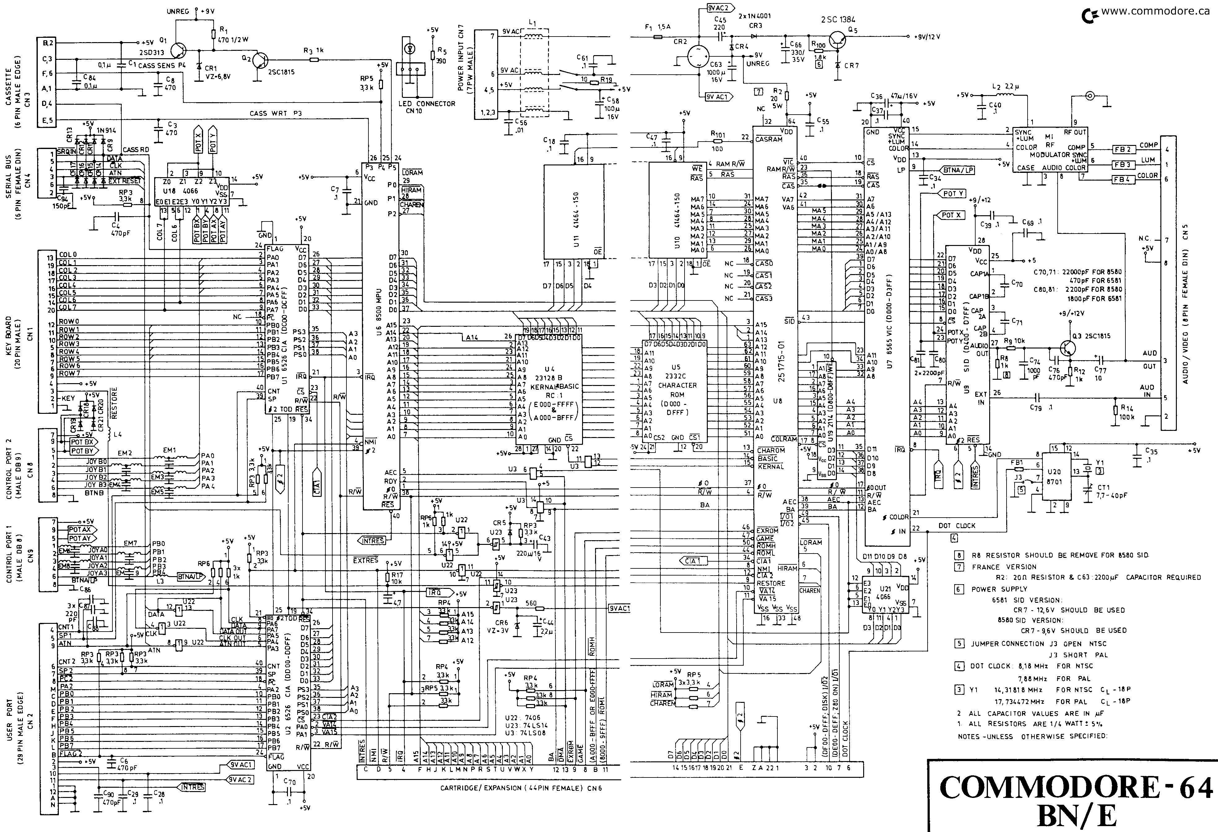

Ez egy C64C, vagyis az újabb modell az újabb alaplappal. Mellékelek kapcsrajzot.

Hát, azt nem tudom, meg kéne nézi, hogy azok a tüskék amiken az Amiga táp feszt adott, melyik tüskére estek a C=64-en. Itt egy alaplap sematikus ábra, megnézheted, hogy mibe vezette bele pl. a 12V-ot és hasonlók.
