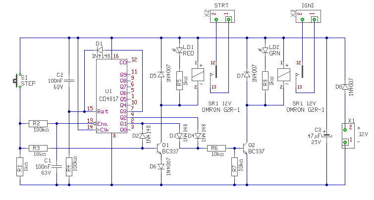

Sziasztok, korábban már sokat beszélgettünk itt a nyomógombos indítás lehetőségéről. Az akkor megépített áramkör egy ideig jó volt, majd valamiért behalt és elfüstölt. Nagyon nem ellenőrizgettem mi lehetett a probléma. Viszont most újra előjött az kedv, hogy megvalósítsuk a dolgot. A kérdésem az lenne, hogy van köztetek azóta aki foglalkozott ilyennel, épített, vagy esetleg készen vett ilyen rendszert?
Egy start/stop gombbal ellátott indítás jól mutatna a kocsiban. Csak egy stabil elektronika kellene hozzá. ebay-en találtam pár univerzális elektronikát, de nem tudom melyik lehet jó, és mi alapján hagyja abba az önindítózást. 10-e. forintot szívesen beleáldoznék a rendszerbe, mert kényelmes ![]() Van ötlet valakinek?

Már régen nem szólt senki ehez a témához,én most kezdtem el foglalkozni ezzel,mivel meghalt a gyujtáskapcsolóm. Olvasgattam itt a fórumon és találtam is egy kapcsolást Bővebben: Link Ezt szeretném átalakítani úgy hogy egy gombnyomás gyujtás(0-1 et lép),aztán ha a nyomógombot nyomva tarom addig indítózzon,aztán felengedem és mikor ujra lenyomom akkor gyujtás off. azt nem értem hogy a kapcsolás medig tartja bekapcsolva a ledet és mi van ha folyamatosan nyomom a nyomógombot? Előre is köszi. Üdv!!
Esetleg tudnátok egy szimulátort ajánlani,amiben le tudnám szimulálni a kapcsolást és még ki tudnám egészíteni relékkel meg stb?
Szép napot! Üdv!!
Még a megboldogult szoci autómhoz én is készítettem egykor, a manapság oly divat irányzatot vett, agyonelektronikázott járműgyártásban alkalmazott nyomógombos motorindítást.
Nem kell ide szimulátor, egy "dugipanel" sokkal célszerűbb digitális áramkörökhöz. Remélem ez megfelel. üdv! proli007
Nagyon szépen köszönöm a rajzot! Tegnap egész délután a proteus-t nyúztam,már kezdem kapizsgálni ![]() Lehet láma kérdés de mi az a "dugipanel"? Nem vagyok biztos benne hogy jóra gondolok,az a fehér műanyag panel amiben vezetékekkel kötöm össze az alkatrészeket? Még annyit kérhetnék ha lesz időd,le tudnád írni az áramkör működését? Szeretném megérteni hogy mi miért kell és mit csinál. Még egyszer köszi a választ,és a kapcsolást! Üdv!!

A lényeg röviden.. (mert hosszan már leírtam, csak nyomtam valami gombot, és az egész elszállt úgy ahogy volt..) - A számláló a táp bekapcsolásakor C2-R4-ek köszönhetően törlődik, vagy is Q0 kimenet aktív. ekkor nem történik semmi, csak várakozik. - Mivel a gombbal az Ena bementet vezéreljük, a léptetés akkor jön létre, mikor a gombot elengedjük. R2-C1 prellmentesíti a nyomógombot, megakadályozva ezzel, hogy egy megnyomásra a számláló többet is léphessen. - Első megnyomás és elengedés után, a számláló Q1 ütemre lép. D3 diódán keresztül Q2 bázisáramot kap, Behúz SR2 relé (bocs mind kettő SR1) ami bekapcsolja a gyújtást. - Ugyan akkor megszűnik Q1 bázisáram lehúzása D2-őn keresztül. (Hiszen az első gombnyomásakor, R3-on keresztül kinyitna Q1 tranyó, csak hogy ekkor még Q1 L szinten van, így a D2 lehúzza R3 áramát. Viszont mikor elengedted a nyomógombot, Q1 kimenet lesz aktív, ami felszabadítaná Q1-et, csak hogy akkor már a gomb elengedett, így R3 nem ad bázisáramot) - Ha most a Q1 ütem mellett megnyomjuk a STEP gombot, a számláló még nem lép tovább, viszont kinyit Q1 és SR1 indítja a motort. Az indítás addig tart,míg nyomva tartjuk a STEP gombot. Amikor viszont elengedjük, átlép a számlánc Q2 ütemre. Ekkor D2 újra tiltja Q1 működését, D4 viszont tovább nyitva tartja Q2 tranyót. Így a gyújtás nem szűnik meg, a motor ekkor már jár. - Ha most még egyszer megnyomjuk a STEP gombot, akkor a számláló, Q3 ütemre vált, viszont ekkor D1 diódán keresztül, törlőik a számláló és újra a Q0 kimenet lesz aktív. Motor leáll, számláló várakozik. - Látható, hogy D3 és D4 egy VAGY kaput alkot, mert akár a Q1 akár a Q2 kimenet aktív nyit a Q2, van gyújtás. - A kapcsolás érdekessége a Q1 vezérlése. Mert a Q1 minden nyomógomb nyomásra kinyitna, de a D2 ezt csak Q1 ütem alatt engedélyezi, de csak addig, míg a STEP nyomva van. (D6-ra azért van szükség, mert D2 csak 700mV-ra tudja lehúzni a tranyó bázisát, ami attól mégy nyitva lenne. De D6 miatt, a bázis, csak Ud+Ube feszültségen nyithat ki, ami kb. 0,6+0,7V. Ez már magasabb, mint D2 0,7V-ja. Vagy is D2 le tudja zárni a Q1 tranyót. A relének meg nem hiányzik a tápfeszből 700mV feszültség.) Ennyi ez és nem több. üdv! proli007
Köszi a magyarázatot,érthető volt,sőt sokat tanultam belőle
![]() Még egyszer köszi a rajzot! Üdv!!
Tudom régi a topic, de valaki megvalósította ezt a "start-01-sch" kapcsolást? Én akárhogy próbálom se ewb-ben se panelen nem tudtam életre hívni. Valakinek van valami ötlete egy gombos indításra? |
