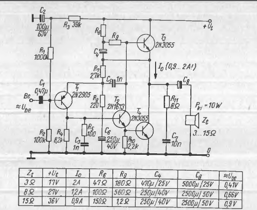

Helo!
Azt szeretném kérdezni hogy a kapcsolásban szereplő tranzisztorok helyettesíthetőek-e TIP3055-el?
(#) reloop válasza TomikaXZY hozzászólására (») Szept 14, 2012 /
Szia! A T3, T4 helyettesíthető vele. Rajz.
(#) lamalas válasza TomikaXZY hozzászólására (») Szept 14, 2012 /
Igen, megepitheto a kapcsolas TIP3055-os vegtranzisztorokkal is.
(#) puffed válasza reloop hozzászólására (») Szept 14, 2012 /
Ezt a rajzot még nem láttam... Ezek szerint ha 4ohm-al terhelem elég lehet neki egy 12V-os trafó?
(#) reloop válasza puffed hozzászólására (») Szept 14, 2012 /
Szia! Ha nem rémíszt egy kis matek, olvasd el ezt az írásom. Eddig 14V volt a legalacsonyabb feszültség amiről próbáltam, de ez nem jelenti azt, hogy kevesebbről ne lehetne egy kis utánállítással működtetni. Természetes a tápfeszültség négyzetének arányában csökken a kivehető teljesítmény. Nem dől össze a világ akkor sem, ha 5W lesz a plafon.

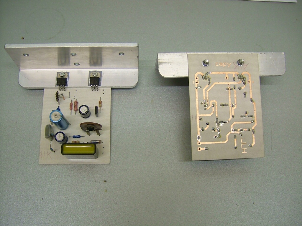

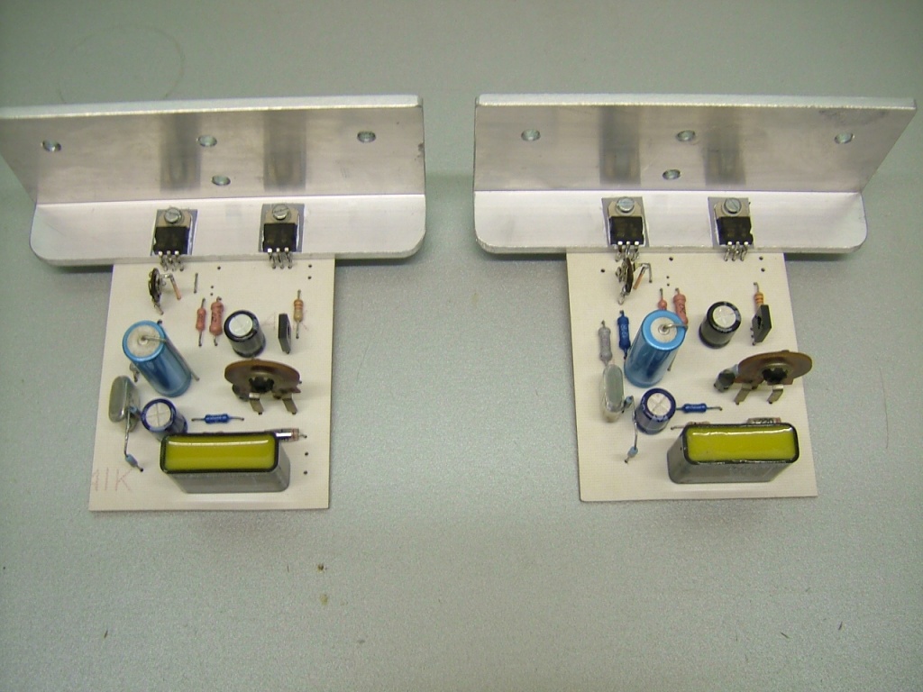

(#) puffed hozzászólása Szept 16, 2012 /
Elkészültek a panellek + hirtelen összedobtam belőle egy teszt deszka modellt.A táp az kevéske de a próbáknak megfelel. Most a nyugalmi árammal kísérletezgetek. Ezzel a táppal sajnos elég szűkösek a keretek .0,6A csatornánként amit még elviselget de egy óra után már izzadósra veszi a figurát...Szépen erőteljesen szól viszont van egy kis hálózati brummom azt kéne valahogy kiküszöbölni.
(#) Gery78 válasza puffed hozzászólására (») Szept 16, 2012 /
Szép munka! A táp miatt van a brumimaci, nem bírja ezt az áramterhelést, gondolom leesik a fesz, és egy szép kövér macit visz a rendszerbe. Megfelelő terhelhetőségű trafóval és 20-30.000µF szűréssel a maci elmegy téli álmot aludni, és nem jön elő többet a barlangjából. Még a horkolását sem fogod hallani.
(#) puffed válasza Gery78 hozzászólására (») Szept 16, 2012 /
Köszi! Ez biztató!Azért arra kíváncsi vagyok ,hogy mit fog mutatni normális táppal mert már így is felülmúlta azt amire számítottam.
