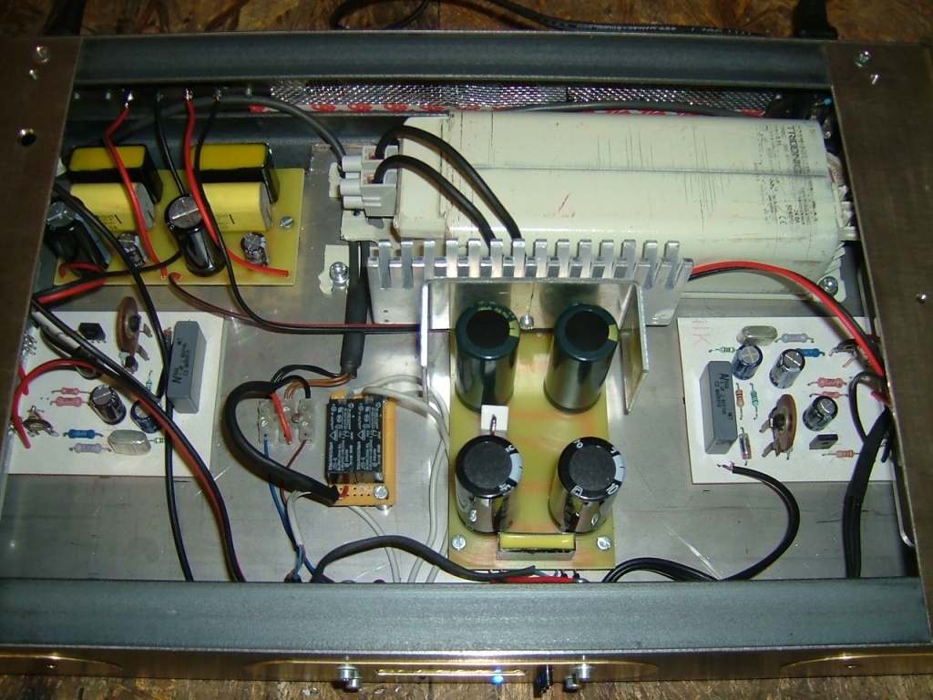

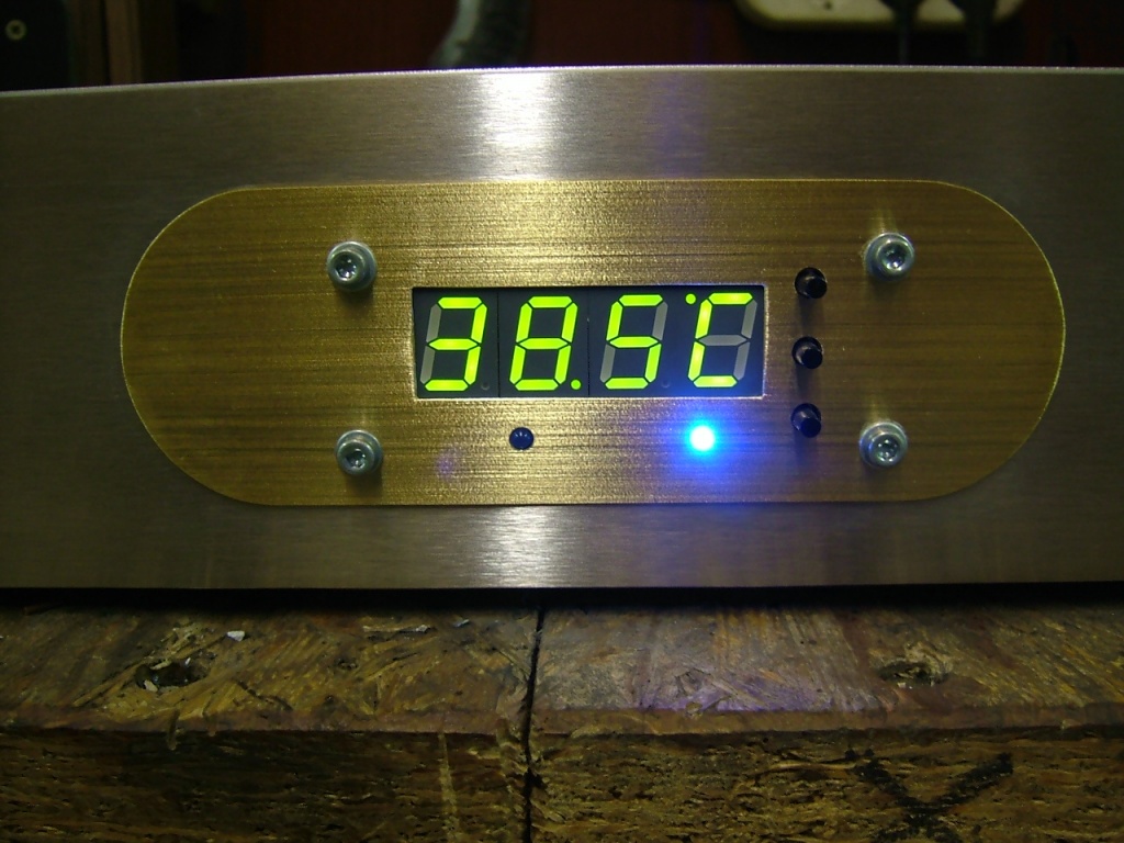

(#) puffed hozzászólása Okt 4, 2012 / 1
Gondoltam megosztok veletek néhány képet a dobozolás jelenlegi állapotáról.Még a tetőt farigcsálom egy kicsit akarok rá egy szellőzőt a koncepció már megvan a hétvégén szerintem el is készül teljesen. A potik még a boltban vannak ...A középső modul egy termosztát a borda hőmérsékletét jelzi vissza és a beállított értékektől függően kapcsolja be-ki a coolereket amik a borda hátsó végén kaptak helyet 5 voltal vannak hajtva így csendesek és a "kicsi" vízszintes bordák hűtésének rásegítését tökéletesen elvégzik. A To220-as tokozású tranyók jobb hőelvezetését egy speckó kis megoldással javítottam így jobb lett a hőátvitel.

(#) reloop válasza puffed hozzászólására (») Okt 4, 2012 /
Szia! Szép, gondos munka. A hőmérő nagyon egyedivé teszi. A tuchel dugóból ara következtetek, Te sem vagy már siheder korú
(#) puffed válasza reloop hozzászólására (») Okt 4, 2012 /
Hát nem...Azért kapott ilyen csatlakozót hogy nehogy valaki azt mondja ,hogy " régi szép dolgokból nem maradt semmi!" Ez volt kéznél!
Mennyire sikerült a búgást eltüntetni?
Szinte teljesen.A dobozt nem földeltem még de ma kipróbáltam az is vesz le abból a kicsi brumiból ami maradt még.A kábeleket is el kell még rendeznem csak a potik miatt még nem tettem.
