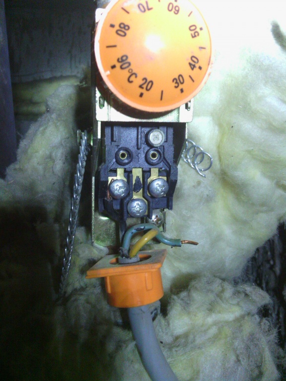

Sziasztok a képen látható termosztátot szeretném be kötni ehhez kellene szájba rágós magyarázat a segítséget előre is köszi
(#) erbe válasza vivaldi hozzászólására (») Nov 11, 2012 / 1
Letekered a legkisebb hőfokra és rámérsz. Amelyik kapcsok éppen összezárnak, arra kötöd a keringető megszakított fázisvezetékét. Ha feljebb tekered, kinyit és a víz melegedésére fog összezárni.
