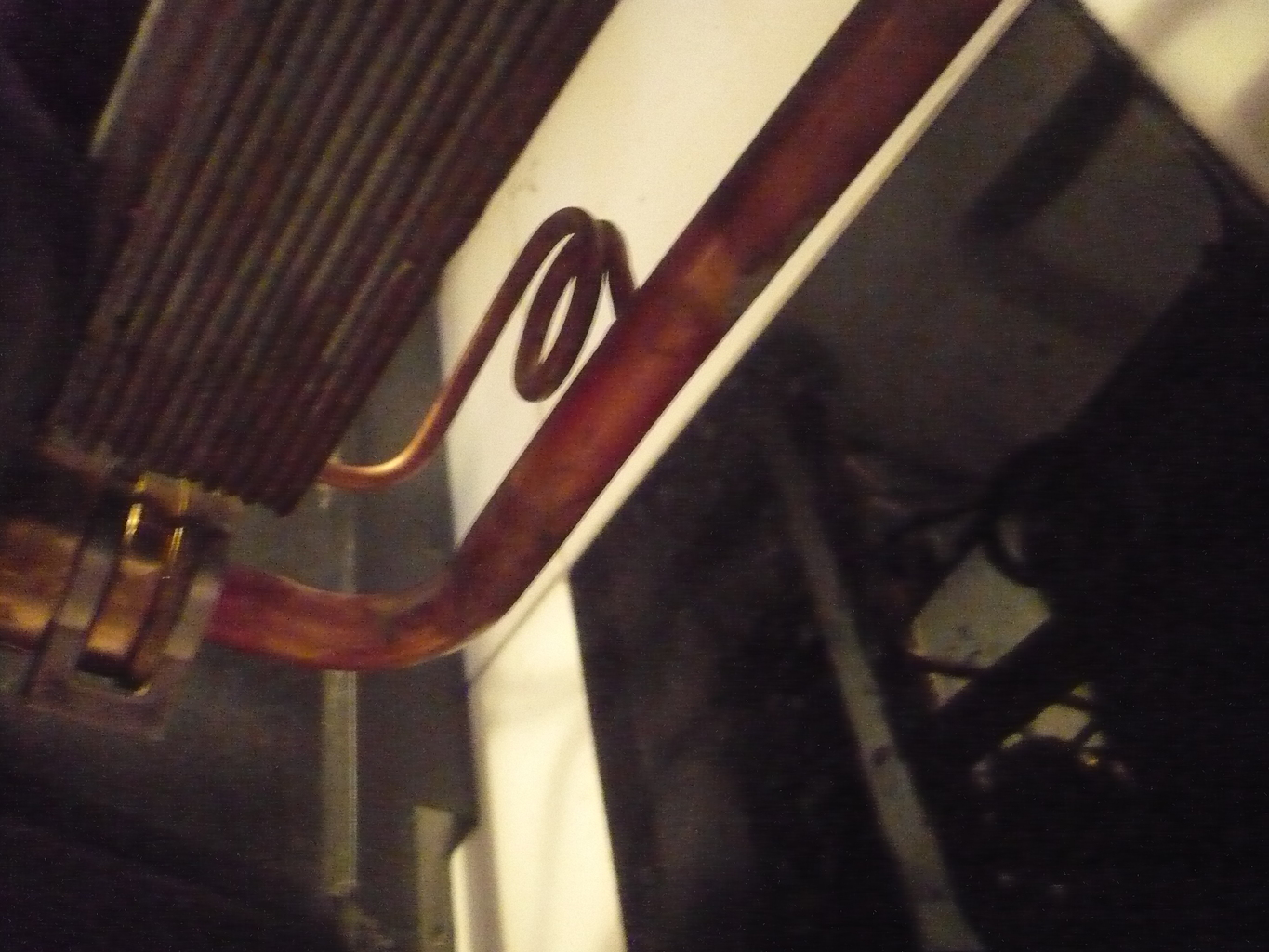

(#) Szabolcs79 válasza VIM hozzászólására (») Feb 22, 2013 /
Ere a csőre gondoltál mert ez ki lett takarítva.
(#) toro válasza simonbela hozzászólására (») Feb 22, 2013 /
Ok, sok sikert!
(#) VIM válasza Szabolcs79 hozzászólására (») Feb 22, 2013 /
Igen, erre a csőre gondoltam. Akkor már csak a rugó marad hátra. Ha könnyen jár ennek a membránnak a rudazata és a rugója is rendben van, akkor a szivattyú nyomó ágában van keresztmetszet szűkülés és ezért nem tudja megnyomni a membrán terét ami a mikrokapcsolót működtetni tudná. "A minden jó de mégse jó" szindróma szimultán nem oldható meg hibátlanul.
A rugó nem lett ki cserélve de lehet hogy elfáradt ezért megpróbálok be szerezni egy másikat hátha. Köszönöm segítő vállaszódat!
Nem is kell kicserélni, csak viccnek szántam! Az visszatérítő rugó, aminek ellenében kellene előállítania a szivattyúnak a nyomást a membrán felületére hatva. A szivattyúnak még úgy is elő kell tudnia állítani a megfelelő nyomást, hogy a szelepek a hidrováltóban nem zárnak megfelelően! A kérdéses membrán feletti részhez csatlakozó "kunkori" csőszakaszról volna szó, mert ha az nem engedi ki a nyomást a bypass szakasz felé, az az nem lesz a szívó oldalnak nyomáscsökkentő hatása, akkor a membrán rúdja nem jön ki és nem működteti a mikrokapcsolót. Egyáltalán, jó nyomás uralkodik a rendszeredben? Ne kelljen a helyes érték meglétéről papolnom.
