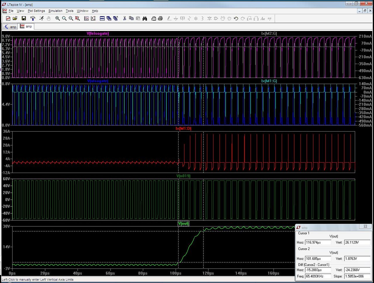

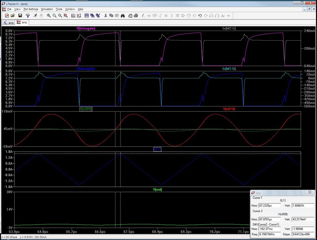

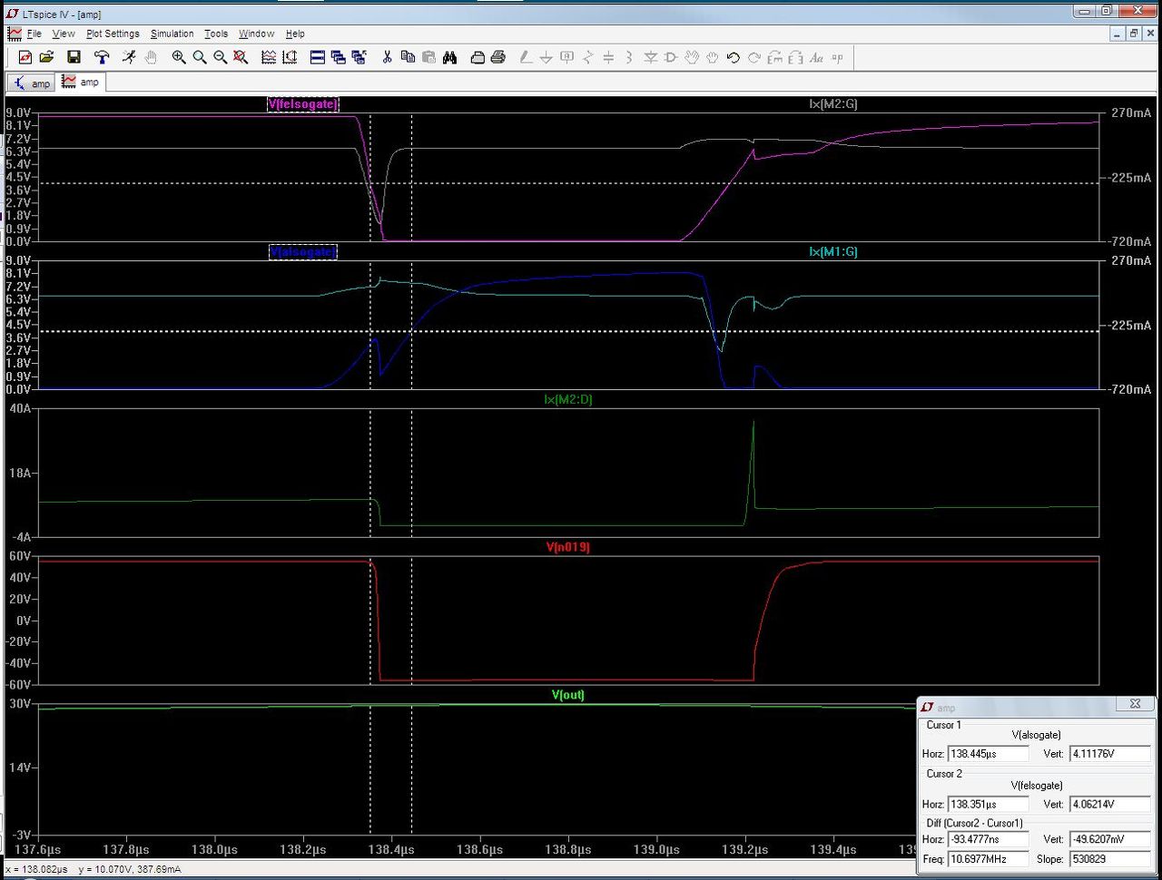

(#) pimi9 válasza (Felhasználó 46585) hozzászólására (») Márc 11, 2013 /
Álítottam egy "kicsit" a holtidőn (sok idő bejátszani az értékeket úgy, hogy normális és stabil legyen)
A második kép 3. sora a komparátor tranzisztorainak a bázisa, a 4. sor a fojtó áram.
(#) (Felhasználó 46585) válasza pimi9 hozzászólására (») Márc 11, 2013 /
Szépen látszik, hogy amíg nincs bemeneti jel, addig a kitöltés 50%-os és nagyjából fele-fele időben vezetnek a tranyók és a diódák. Amint kap bemeneti feszt, vagyis a kitöltés nem 50 %-os, az egyik tranyó többet vezet és a vele egy tokban levő dióda nem vezet. Viszont a másik tranyó diódája fog sokat vezetni, ami ha elég nagy a fojtó a kimeneten, akkor a vezetési ideje alatt alig csökken az áram. Ebből következik, hogy ettől a diódától fogja átvenni a másik tranyó az áramot. Mindjárt megjelenik a Qrr-ből származó áramtüske.
Valójában, most úgy működik, mint egy buck konverter. Az egyik tranyót ki lehet szedni, mert csak a diódája vezet áramot. Vagy meg lehet szűntetni a gatemeghajtását. Ezért jó a buck konverter, vagy a boost konverter a Qrr problémák vizsgálatára. ( Feltéve, ha folyamatos a fojtón az áramvezetés. )

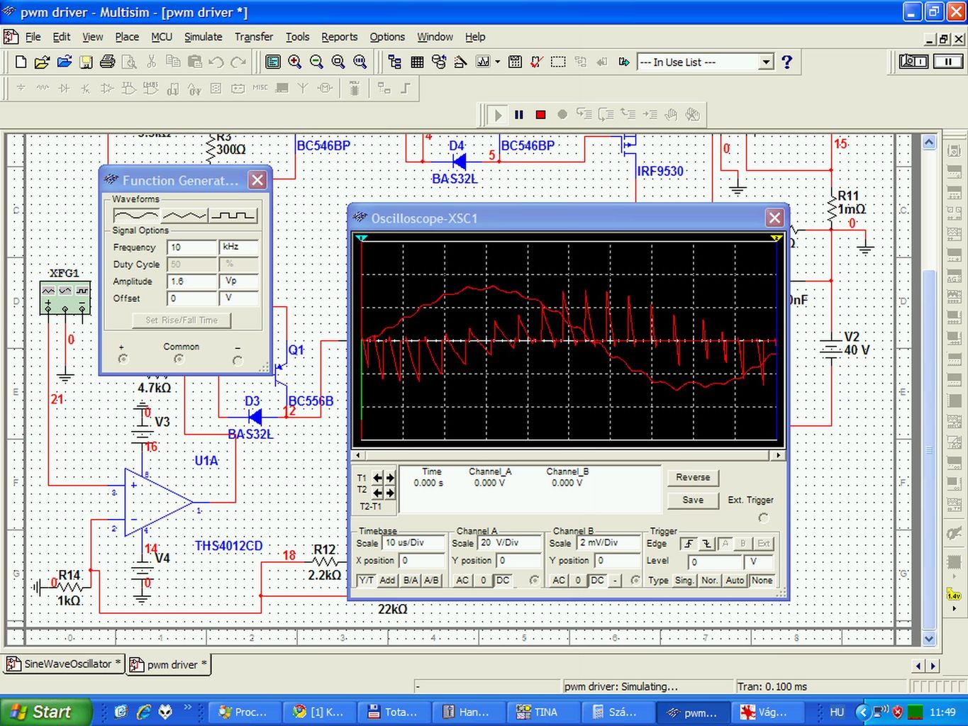

(#) highand hozzászólása Márc 11, 2013 /
Az általam kidolgozott komplementer FET-es kapcsolás kivezérelve az alábbi képet adja multisim szimulációban. Jól látszik, hogy az elegendően nagy holtidő beállítás miatt, semmiféle RR tüske nincsen semmiféle kivezérlésen tehát tökéletesen használható kapcsolásról van szó.
Egyben ez azt is jelenti, hogy bátran lehet Tinát is használni, nulla a különbség a két szimulációs program eredményei között.

(#) lorylaci válasza highand hozzászólására (») Márc 11, 2013 /
Milyen veszteségeket számoltál eddig? Mert az a 85% lesz kevesebb is. Volt FET és meghajtó veszteséged.
Na akkor:
- A kimeneti folytódnak is van ellenállása plusz magvesztesége (ez is lezs még jó pár Watt)
- Sehol nem látok RC snubbert, pedig tüske és ringing lenne bőven, ami rögötn olyna EMI halált okoznak hogy csak na. Szóval RC snubber, ez is lesz pár watt.
És az a 85% lassan már csak 80%. Ráaádsul a vesztesége egy része ott lesz üresjáratban is meg kisebb kivezérléseknél. A zene pedig nem szinusz, szóval az átlagos hatásfok még kevesebb lesz (igaz a disszipáció is kisebb, de msot hatásfokra vagy disszipációra nézünk), szóval 70% alatt.(A H-osztály pont ezrét nagy ugrás a B-osztályhoz képest.
Jó egy H-osztály bonyolult, de ez meg kapcsolüzem és zaj és EMI bla-bla. (ráadásul felületszerelt lesz a tied, mert nem tudsz SMD-t forrasztani) Ha már elég neked ez a hatásfok, akkor megéri -e a kapcsolóüzem ezért?
Veszteségeknél mondjuk: legyen a tekercs vesztesége max 1%, a FETek kapcsolási vesztesége max 1-2%, a vezetési veszteség mondjuk egy háromszögjelnél (6dB crest) 1-2%, és akkor még ott a többi sallang. Egy ilyen nekifutással lehet csinálni nagy kivezérlésre 90-95% hatásfokot, de zenénél örülünk ha ez is 85% felett fog menni.
Röviden: a koncepció még mindig rosz, igazi nagy áttörés csak teljes átgondolással lesz. Ha megfogalmazzuk a követelméneket, akkor számos más cucc többre képes (például egy TAS5630, vagy a Philips UcD...)
Biztos 130ns a holtidő? Nekem az effektív holtdiő többnek tűnik, a 130ns meg eleve a hagyjuk már kategória...

(#) highand válasza lorylaci hozzászólására (») Márc 11, 2013 /
Nem találtam én fel semmit, a kapcsolás alapját ( gate driver) Brunotól lestem. Ez a kapcsolás csak annyiban más a többitől, hogy csak azért is komplementer FET-el van felépítve. Kicsit rosszabb, de sokkal egyszerűbb.
Tisztán csak N FET-ből is felépíthető, de abban is a holtidővel lehet az RR-t jelentéktelen mértékűre csökkenteni, ahogyan bármelyik más kapcsolásban, ahol teljes híd dolgozik, azokban is, amiket te tervezel. ( ha van más megoldásod és holtidő nélküli kapcsolást fejlesztettél ki, az akkor elkerülte a figyelmemet)
Tehát D osztály komplementer FET-el. Nekem ennyi elég, a nagy holtidő miatti torzításokat egy megépített kapcsolásban bőven kijavítja az alkalmazott rendkívüli minőségű OPA, amit meg sem közelít a Philips kapcsolásban alkalmazott komparátor.

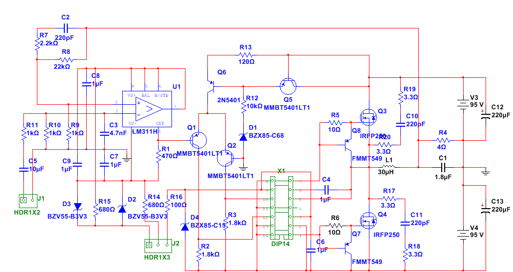

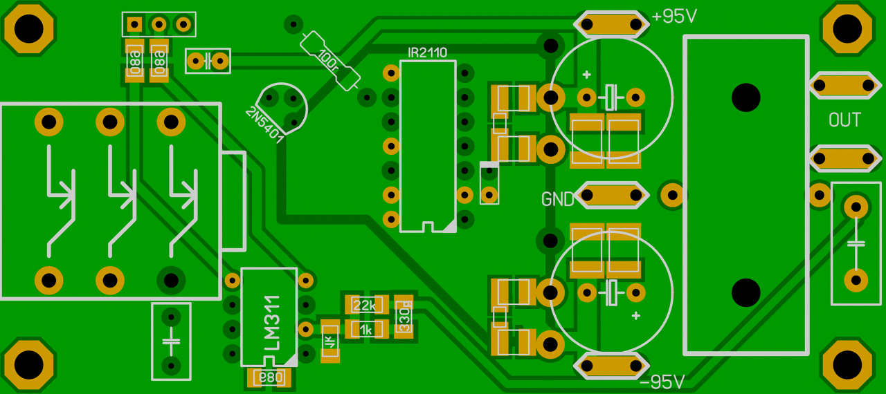

Hogy a * is boldog legyen, és végre legyen valami értelmes dolog is a topicban, ezért felteszem a korábbi végfok tervem frissítését.
Úgy döntöttem, hogy ez egész terv open-design lesz, a teljes tápegységgel együtt. Meg lesz osztva a teljes kapcsolás, nyákterv mind a végfokra mind a tápra. Az egész úgy lesz tervezve, hogy beférjen a sokak által áhított 1U magasságba. A végfok panelek a doboz oldalára függőelegesen lesznek felcsavarozva, ugyanis egy fórumtárs segítésgével olyan doboz lesz, aminek nem csak az eleje, hanem az oldalfala is vastagított alulemez, így a hűtést az fogja végezni.
Átrendeztem a táp bekötését, nem a nyák szélén van. Van tápszűrő elkó, és ott van a FET lábánál kerámia szűrő kondenzátor. Ezek áramútja a felső rétegen teljesen szabad, így feltehető a jó szűrés. Van RC snubber, SMD elemekből, a lehető legkisebb hurkot képezve. Mivel emiatt mindenképpen kell fémezett lyuk az elkókra, ezért házi nyák esetén pár csőszegecs alkalmazása lesz szükséges.
A teliföldek az IR ajánlása alapján vannak kialakítva. Mivel a meghajtó rész közöse a negatív táp, így ott az a teliföld, és az árnyékolja a vezetékeket.

(#) sny válasza highand hozzászólására (») Márc 12, 2013 /
A TINA-s szimulációkkal az a baj, hogy gyakran téved. A szimuláció egy ideális környezet, a megépített áramkör viszont soha nem lesz ugyanaz. A szimulátor sok mindennel nem foglalkozik, ami a gyakorlatban komoly problémákat okozhat az áramkör működésében, ezért csak fenntartással használom őket. Fokozottan igaz ez a kapcsolóüzemű eszközökre.
A komplementer párokkal csak az a baj, hogy a P csatorna mindig alulmarad...

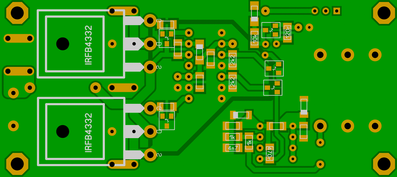

(#) lorylaci válasza lorylaci hozzászólására (») Márc 12, 2013 /
Közben megrajzoltam a kapcsolást, illetve megint módosítottam a nyáktervet. Úgy döntöttem mivel az egész design része lezs a táp is, ezért a segédfeszeket is az állítja elő. (kb 6 watt üresjárati terhelés spórolás modulonként)
Most jöhet a táp a másik fórumban
(#) sny válasza lorylaci hozzászólására (») Márc 13, 2013 /
Egész ötletes a nyákterv. 95V tápfesz mellett szép teljesítménye is lesz.
A kimeneti szűrőkör határfrekije elég alacsonynak tűnik. Csak sub célokra lesz?

(#) lorylaci válasza sny hozzászólására (») Márc 13, 2013 /
Sny: A szűrőkörnek 4 Ohmon 30kHz -3dB frekije, szóval 20kHz-en kb 1dB, így teljes sávú a dolog.
Terhelés nélkül is csináltál szimulációkat? Én nem vagyok kibékülve ezzel a szűrővel, mivel kb. 22 kHz a rezonanciafrekvenciája, történhetnek balesetek.
Értem én, hogy UCD, és a visszacsatolás megfogja, de akkor is...
Soha nem vinném a rezonanciafrekit 40 kHz alá.
Inkább legyen nagyobb a vivőmaradék.
Feljebb gond nélkül tudom vinni, de ha jól emlékszem 1mm zománchuzalból egy rétegben (1 mm kezdet-vég távval) legutóbb 30uH jött a T130-2 magra, de ezt majd még leellenőrzöm.
Az UcD-nek pont az a lényege, hogy ez nem probléma.
