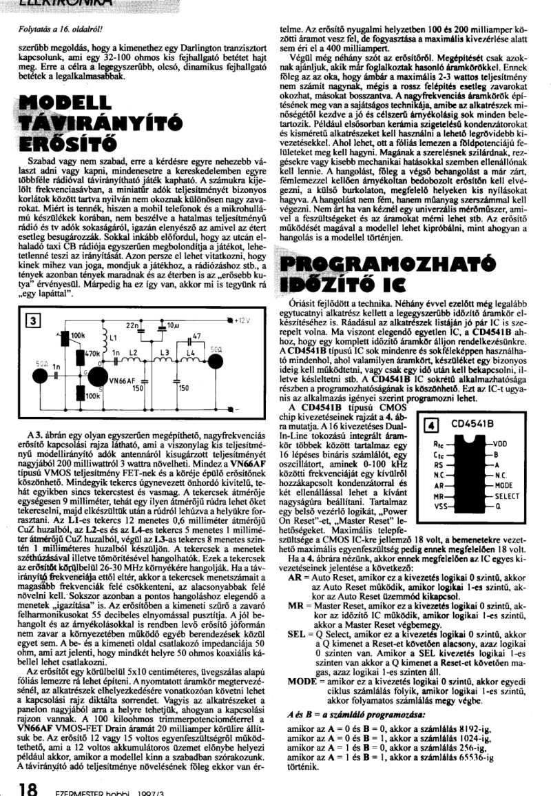

készítsd el ezt az erősítőt, és az utca végéről is tudod irányítani a modellt.
http://www.hobbielektronika.hu/forum/getfile.php?id=837

Talán elég lenne, ha Tomika rendesen behangolná a készletét. Gondolom, újkorában ettől sokkal többet tudott. Ha a vevő félre van hangolva, vagy az antenna illesztés, akkor a teljesítmény növelés nem segít.
