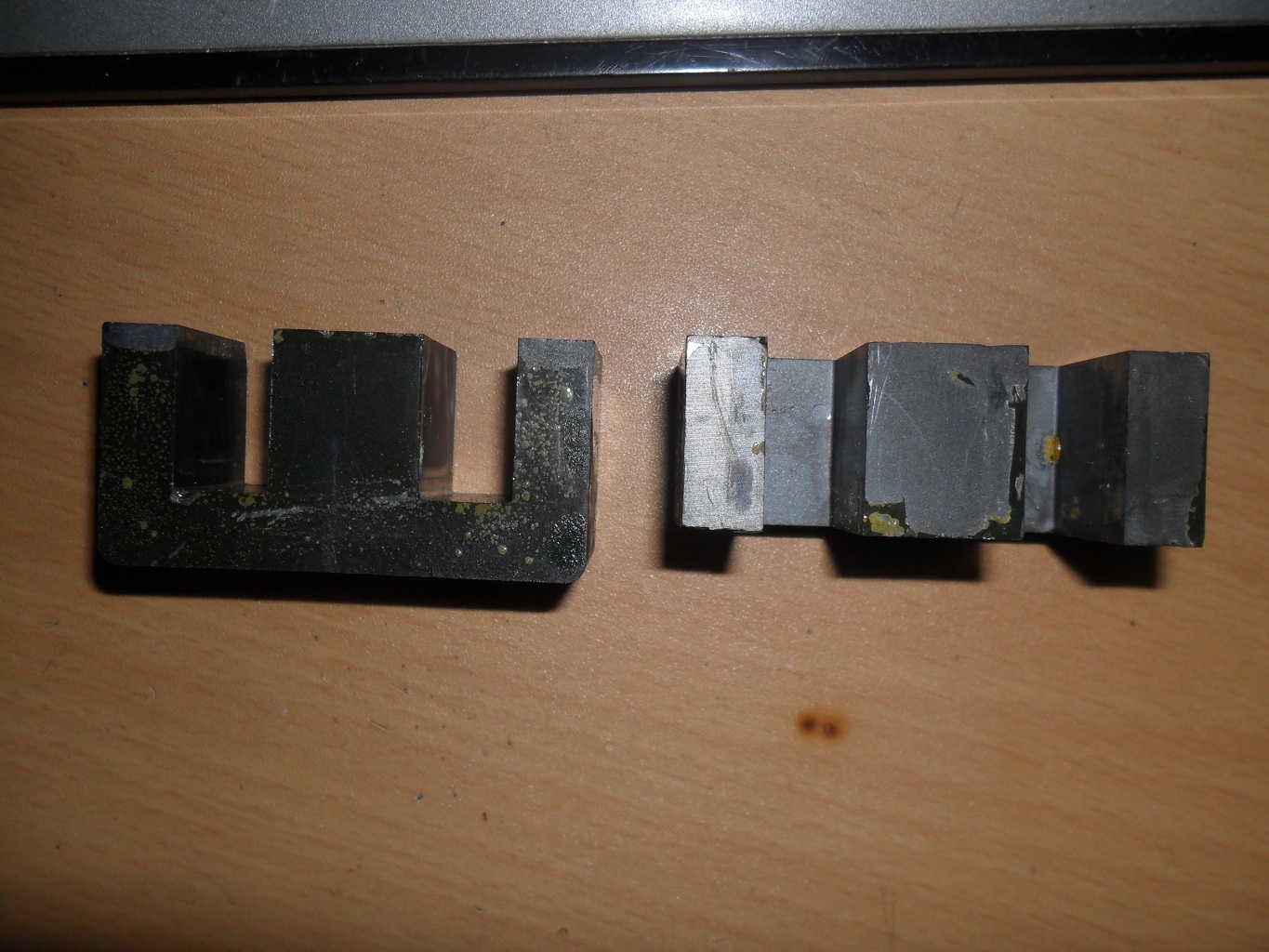

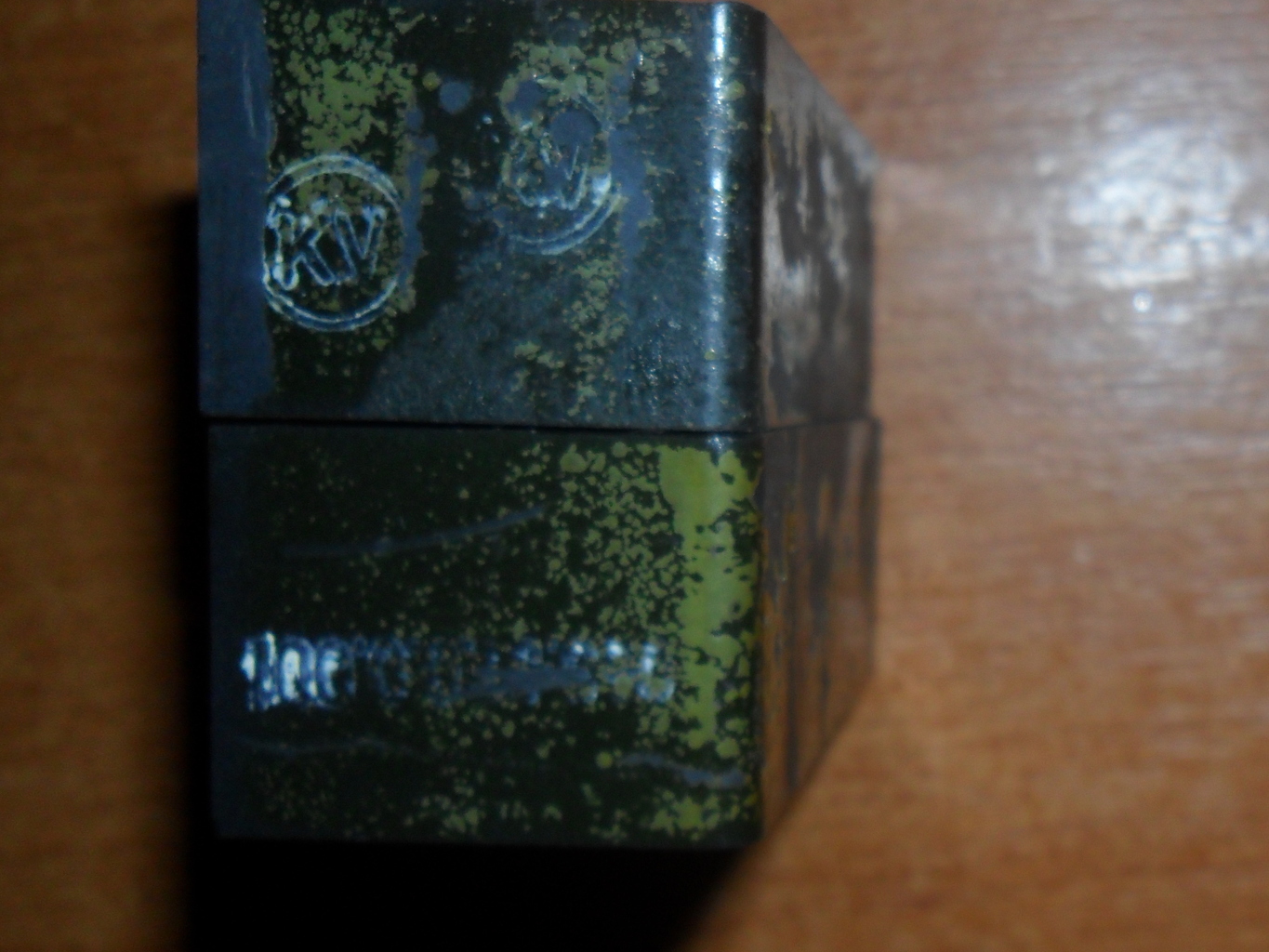

Van egy E55-os vasmagom, amit lent mellekeltem, egy regi tapegysegbol szedtem ki. Megneztem TME-n az adtlapjat es ugyanazok a meretek. Honnan tudom, hogy a mag amyaga is megfelel GeLee fele kapcsolouzemu tapegysegbe?
Ha nincs benne légrés és az AL értéke 1500 felett van, akkor szinte biztos hogy jó.
Legres nincs (nem latok). Honnan tudom az AL erteket?
Lent a mellekletben a kepen valami felirat maradvanyok latszanak.

A fajlagos induktivitást ki tudod számolni,ha van induktivitásmérőd. Én 20 menetet szoktam tekerni a ferritekre,de mennél többet tekersz rá annál pontosabb eredményt kapsz,már ha jó az induktivitásmérőd..képlet A hozzászólás módosítva: Nov 12, 2013
Nekem nincs induktivitasmerom, de tudok kolcsonkerni.
Ha tekerek ra 20 menetet, akkor a hasznos keresztmetszetre tekerjem? Es milyen keresztmetszetu drot legyen? Eleg csak az egyik vasmagra tekerni? Meg nem csinaltam ilyent. ![]()
Azért az ind.mérő alapfelszereltség már ebben a kategóriában....Nagyjából akkora keresztmetszetűt használj amit fel is fogsz használni és a tekercstestre tekerj a gyári nyomórugókat használva vagy,ha nincs nyomd össze kézzel és rögzítsd le szig.szalaggal és úgy mérj.
Tekercstestem meg nincs hozza. Anelkul ne merhetek? A regi tap amibol bontotam a vasmagot, a tekercstestet nem tudtam hasznalhato allapotban kiszedni.
