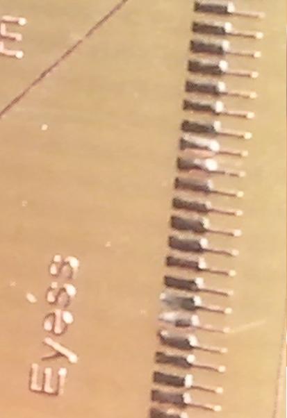

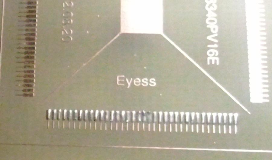

A próbálkozás az jó , de elég szomorú , hogy minden segédeszköz mellett értem ez alatt a pasztát , a lötstoppos nyákot stb., hogy ilyenre sikerült. Egyébként nem értem azt , hogy miért kell élesben csinálni olyat , amit még sosem csináltál , és miért nem lehet gyakorolni egy olyan nyákon ami nem kell már , és akkor benne lenne a kézben a gyakorlat.Ezek után már meg sem kérdezném , hogy vajon milyen lehetne egy minden segéd eszköz nélküli nyák forrasztása.
Pedig olyanon kellene gyakorolni , és utána már a lötstoppos nyákon jobban menne. Egy két kép egy otthoni nem lötstoppos nyák processzor pad jeinek forrasztásáról .Nincs lötstop , nincs flux, nincs folyasztószer az ón ban sem .Csak páka , és kéz.Szerintem Alkotó valami ilyesmire gondolt , és csak azért teszem fel , hogy neki se menjen el a kedve.
