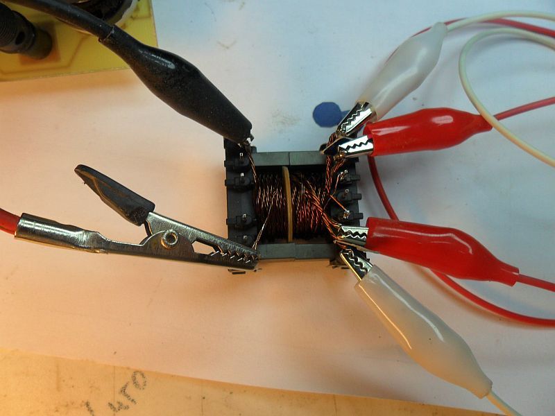

(#) mrex hozzászólása Nov 12, 2013 /
lorylacitól (vagy bárkitől aki tudja a választ) szeretnék kérdezni.
A cikkek között található stabilizált kapcsolóüzemű táp című írása alapján építek egy tápot IRS27951-el.
Ez az első kapcsolóüzemű tápom.
Az említett cikkben található egy excel tábla is a megfelelő méretezés elősegítésére.
Itt nekem 0,3mm légrést ajánlott a táblázat
Szintén a táblázat szerint 57,9µH a trafó szórt induktívitása.
A megtekercselt példány adatai 59µH szórt induktívitás de ezt az értéket csak 0,6mm es légréssel értem el.
A javasolt 0,3mm-es légréssel 63µH volt a szórt induktívitás.
Kérdésem, maradhat így vagy pedig változtassak a tekercselés topológiáján mindaddig, amíg 0,3mm es légréssel nem jutok a megajánlott 58µH-s értékig?
Mag Epcos ETD29 N87

(#) lorylaci válasza mrex hozzászólására (») Nov 13, 2013 /
1. Ha ez az első kapcsolóüzemű tápod, akkor először ne LLC konverterre hajazz, hanem egy egyszerűbb rezonáns tápra.
2. A szórt induktivitás független a légréstől (úgy 0-2mm légrés között), így valamint nagyon elrontottál! Összekeverted a szórt induktivitás és a mágnesező induktivitást. AZ LLC konverternél mindenkettőt be kell állítani!
A legegyszerűbb, ha küldesz egy fényképet arról, amit most tekertél.

(#) mrex válasza lorylaci hozzászólására (») Nov 13, 2013 /
Szia! Kösz hogy válaszoltál.
Az értékeket a műszerről olvastam aminek a programját nem én írtam, nem tudom hogy hogyan számol. Több, különböző vásárolt induktívítással ellenőriztem, s az első tizedesig pontos volt.
A kaphatóak, vagyis amit vásárolni tudtam +-5%-os pontosságúak voltak.
Tehát csak a készülékre hagyatkozva írtam le az értékeket.
(#) lorylaci válasza mrex hozzászólására (») Nov 13, 2013 / 1
Na igen, ez egy olyan eset, amikor a szórt induktivitás is kicsit változik, mivel az elválasztó nem pont középen van!
(a szórt induktivitás osztott cséve esetén úgy becsülhető, mintha a msák tekercs helyén légrés lenne, szóval ez a képzeletbeli légrés nem nőne igazán a valós légréssel).
Így most már elhiszem amit mértél. Hogyan alakult eközben a mágnesező indutkvitiásod?
(mert nem a légrést kell beállítani, hanem a mágnesező indutkvitást, a számolótábla által kiadott szükséges légrés csak becslés!)
A szórt induktivitást úgy méred, hogy a szekundert rövidre zárod, ez vili, mert látom így csináltad.
Most mérd meg üresen (nem zárod rövidre), ekkor megméred a primer teljes induktivitiását.
Primer teljes induktivitása = szórt induktivitás + mágnesező induktivitás
Most már vili?
Visszaállítottam a számolótábla által megajánlott 0,3mm-es légrést
Akkor 213,361µH-67,412µH=145,949µH
Mágnesező induktívitás=146µH
(#) lorylaci válasza mrex hozzászólására (») Nov 13, 2013 / 3
Vagyis a 0,3mm légréssel már túl kevés a mágnesező induktivitásod (vagy a szórtad sok).
(most 2,2 a K értéked, vagyis a mágnesező és szórt induktivitás aránya)
Ha most csökkented a légrést (és növeled amágnesező induktivitást), akkor egy működő dolgot kaphatsz kisebb teljesítményre, csak akkor át kell számolnod a táblában a dolgokat.
Ha kisebb szórt induktivitást szeretnél, akkor még kicsit szórakoznod kell. GOndolom a primer menetszám adott volt,hogy a gyengébb (N87, én N97-et használtam) magod kisebb B-t kapjon (és így ne melegedjen annyira). Ha msot cimopata cikke alapján megcsinálod azt, hogy a szekunder picit átfedje a primert, akkor csökkeni fog a szórt induktivitásod.

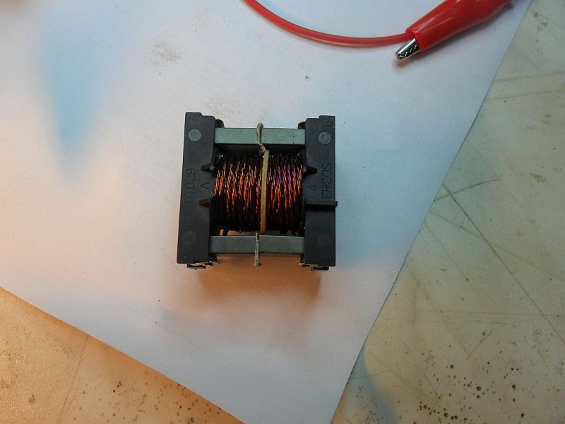

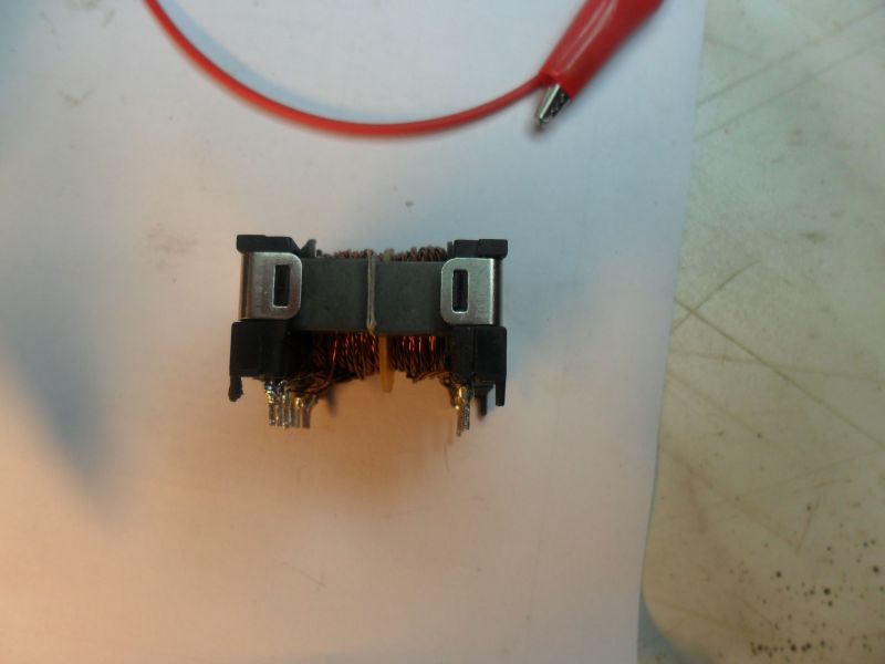

(#) Zsarka hozzászólása Nov 13, 2013 /
Ez egy bontott sorkimenő vasmagja. Érdekelne ,szerintetek érdemes e vele kísérletezni?
(#) lorylaci válasza Zsarka hozzászólására (») Nov 13, 2013 /
Jó lenne tudni, hogy az eredeti alkalmazásban milyen frekvencián dolgozott, mert így kérdéses az egész.
Én személy szerint nem szenvednék vele, mert mondjuk egy ETD34 N87 mag nem túl nagy költség, és legalább tudom mire képes.

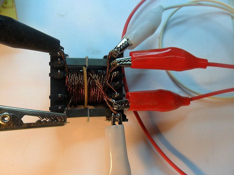

Na halljátok ez egy kemény menet volt mire a névleges szórt illetve a mágnesező induktívitás i érték közelébe jutottam.
A mostani értékek:
47,74µH szórt induktívitás
397µH Mágnesező induktívitás
légrés 0,09mm
Ez most maradhat vagy újra szedjem szét az 50µH névleges szórt induktívitáshoz hiányzó 2.3µH kedvéért vagy kapcsoljak sorba a trafóval egy ekkora értékű induktívitást?
Ehhez a tekercseléshez bizony hiányzik még egy kéz, vagy előny az ékszerész szakma, ez nagyon nehéz művelet.
