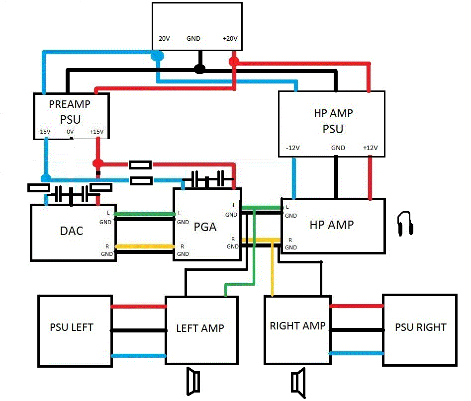

Üdv újra!
Megrajzoltam nagy nehezen az erősítőm leendő blokkvázlatát.
A kérdésem az, hogy a berajzolt vezetékeken és csomópontokon kívül kell-e valahol valamit még összekötnöm, vagy kell-e egyetlen csillagpontot létrehoznom valahol?
Mert mindenhol azt olvasom a neten, hogy nevezzünk ki az erősítőn belül egy pontot, és az összes fokozatot kössük egy csillagpontba ebbe a pontba. (majd innen vigyünk ki egy vezetéket az erősítő fémdobozához is).

(#) pjg válasza melorin hozzászólására (») Jan 25, 2014 /
Magyarul jobb volna. A PSU-ra még rájöttem, de a HP Amp meg a PGA? Így szerintem rendes földhurkot hoztál létre.

HP AMP= fejhallgató erősítő
PGA=PGA2310 hangerőszabályozó fokozat.
Eszembe nem jutott volna!

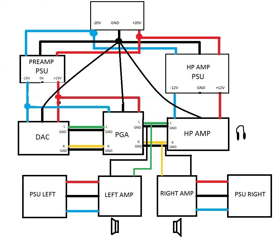

(#) DJ Szabcsa válasza melorin hozzászólására (») Jan 25, 2014 /
Szerintem a földelést mindenképpen csillagpontosan alakítsd ki.
Az elmagyarázást egy okosabb kollégára bízom. A csillagpont szerintem lehet a táp panelon, közvetlenül az egyenirányítás után. És akkor mindenhova onnan viszed a GND-t.

(#) reloop válasza melorin hozzászólására (») Jan 25, 2014 /
Indulj el a fekete vonal egy pontján az egyik irányba, körbe fogsz érni! Minden szakaszon folyik valamennyi áram, a táp és a fejhallgató környékén egészen jelentős is. Semmi nem akadályozza meg, hogy hozzáadódjon a jelhez.

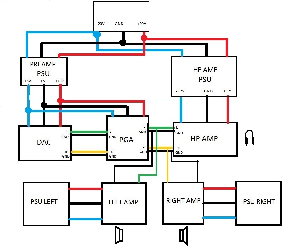

Egyben. Tudom, minek erősítőn belül RCA vezeték...
Na mindjárt átrajzolom a rajzomat úgy, ahogy értelmezem mit mond Reloop.
szerk.: itt is van
A hozzászólás módosítva: Jan 25, 2014

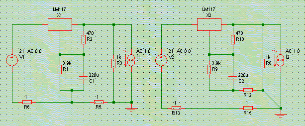

(#) melorin válasza melorin hozzászólására (») Jan 25, 2014 /
Itt van egy szemléltetés a 3 lábú stab IC-k helytelen (bal) és helyes(jobb) bekötéséről.
Ha elhagyjuk R6-os, R13-at, R 15 öt (amik miért is kellenek?) Tök egyforma.

(#) reloop válasza pjg hozzászólására (») Jan 25, 2014 /
Szia! Azok az ellenállások a vezeték/vezetősáv ellenállását szimbolizálják. A bal oldali ábra mutatja milyen naivan bele lehet tenni a stabilizátor referencia pontját egy terhelt szakaszba, azaz R5, R6 közé.
(#) melorin válasza reloop hozzászólására (») Jan 25, 2014 /
Így van, azt szimbolizálják. De nem értem, hogy a valóságban mi a felépítésbeli különbség?
Ha úgy nézzük, mindkettő csillagba van kötve ha az R3-at nem nézzük, mert az az IC kimenetét terheli kissé, hogy "beinduljon" az IC rendesen? I1 és I2 a valódi fogyasztó, nem?
No, a hurkot fel kell valahogyan oldani. A DAC és PGA már nem kaphat testet a csillagpontból mert besokallunk. Nincs mit tenni RC szűréssel kell hozzájuk vezetni a tápot. Az ellenállás 10-100 ohm lehet a lényeg, hogy sokkal nagyobb legyen mint a jelföld vezetékszakasz ellenállása. A kondi a szokásos 100nF+100uF. A kondik testje az adott panel jelföldjére kerül.
Izgalmas, már nem csak a GND kábellel kell játszani, hanem a táppal is? Jól értem, hogy a +/- vezetékekkel sorba kössek 10-100ohm ellenállásokat?

(#) reloop válasza melorin hozzászólására (») Jan 26, 2014 /
Erre azt tudom mondani, hogy a külön táp bombabiztos, az RC szűrés pedig pofonegyszerű megoldás. Az amatőr abból tanul, ha mindkettőt kipróbálja
Ha elindulsz egy pontból és ugyan oda vissza tudsz térni az természetesen huroknak számít. A csekély áramok miatt azért nem vészes a helyzet. Mint írtam, deszkamodellen ki kell próbálni. Akár több változatot is, és a legjobbat megépíteni. Sok mindenre a kísérletek közben fog fény derülni, ott van még a PGA vezérlés.
