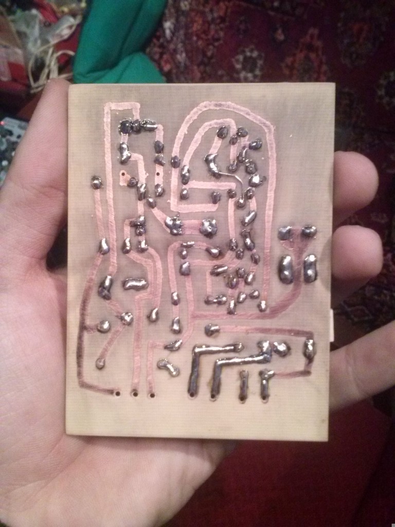

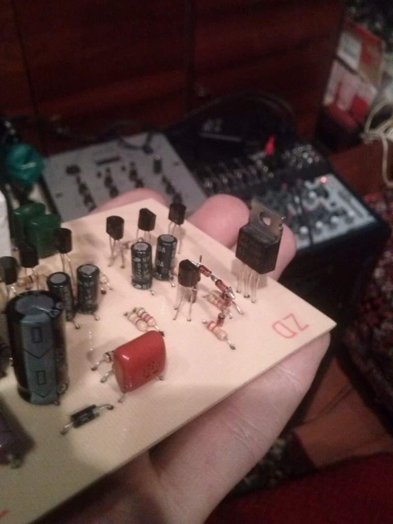

(#) Baxi hozzászólása Feb 2, 2014 / 1
Most lettem kész vele, a panelterv saját. A kapcsolás pedig itt találtam ami a RT97 számból lett kiszedve.
Tökéletesen működik. Jó után építést.

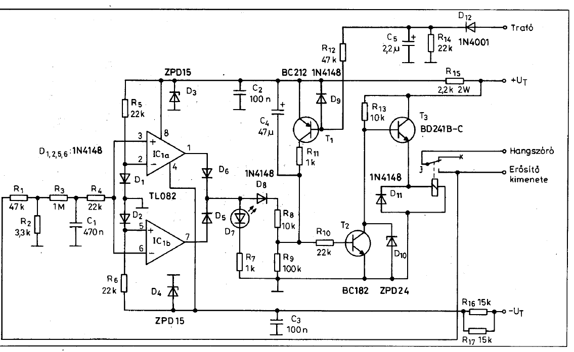

(#) Davidd hozzászólása Feb 6, 2014 /
Sziasztok! Most van készülőben a skori féle koppanásgátló. Bajban vagyok a 75V zéner miatt. Miből lehet olyat bontani, vagy több 12V-osat(vagy más értéküt) sorosan kötök? Mellékelem a paneltervét mékre gondolok. Késbőbb teszek fel képet a saját példányomról.
(#) reloop válasza Davidd hozzászólására (») Feb 6, 2014 /
Szia! A Z2 értékén múlik mekkora tápfeszültségnél oldjon a relé kikapcsoláskor. Eltérhetsz pár volttal nyugodtan.
(#) Davidd válasza reloop hozzászólására (») Feb 6, 2014 /
Az a problémám hogy csak 12V zénereim vannak. Megpróbálok valami tévének a paneljéről bontani zénert.
(#) Alkotó válasza Davidd hozzászólására (») Feb 6, 2014 / 1
Talán a vásárlás lenne a legkézenfekvőbb.
(#) Davidd válasza Alkotó hozzászólására (») Feb 6, 2014 /

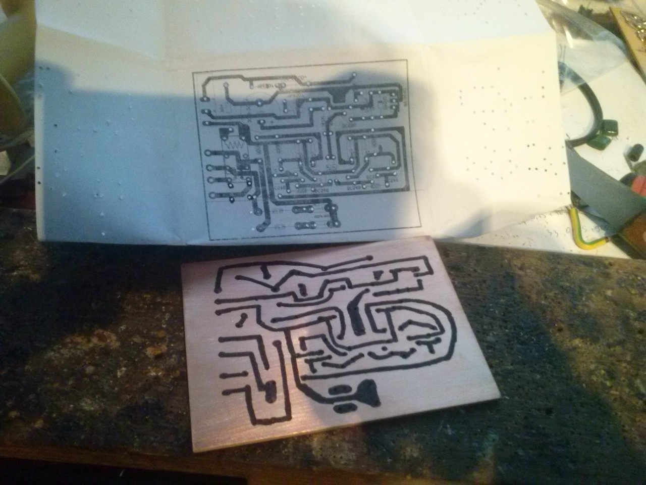

Sajnos nem úgy megy az. Szépen kilegóztam 6 darab zénerből. Kipróbáltam pöccre indult az egész. Mintha lenne 2-3 másodperces késleltetés miután megkapta a tápot. +/-45V dc (amikor már csak annyi) akkor old le. A labortápom 3V a minimális DC amit kitud adni. Ezzel le is teszteltem, kapásból oldott a relé. A relé 12V, előtétnek 1.5K 2-3W van betéve. Igértem képet a panelről. A nyomtatóban hiában töltettük fel a tonert mostmár nem ad olyan minőséget hogy lehessen vele vasalni. Ezért kinyomtattam, kifurkáltam forrpontoknál kézzel összekötöttem. (Egy rövidke vonal lemaradt pótoltam egy alkatrészlábbal) Na de a képek:
A hozzászólás módosítva: Feb 6, 2014
(#) dbase válasza Davidd hozzászólására (») Feb 10, 2014 /
Nem elég a port beleönteni, ki is kell takarítani a tonert. A pengéken a felrakódást lekaparni stb.
(#) Davidd válasza dbase hozzászólására (») Feb 11, 2014 /
Nem én rakom bele, hanem úgy visszük feltöltetni a tonert.

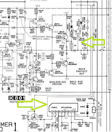

Tudnátok olyan hangszóró védő áramkört ajánlani amiben található áramkorlát? Nem feszültséget szeretnék vele figyelni a kimeneten, ha nem az átfolyó áramot, és egy szint után egy relét oldani.
Ilyennek találkozott már esetleg valaki?
(#) reloop válasza frissadam hozzászólására (») Feb 24, 2014 /
Szia! Sony, Technics, Pio' erősítőkben szériafelszereltség, a Service Manual-jaikból csemegézhetsz.
Gyakran csak az egyik tápoldali végtranzisztor emitter-ellenállásán eső feszültséget figyelik, nekünk amatőrök talán nem kell ennyire spórolósaknak lennünk
Biztos csak nekem olyan természetes. Szoktam segíteni a fórumtársaknak erősítőjavításban, nem múlik el hét, hogy ne találkoznék vele.
A melléklet egy Elektrotanyáról letöltött Sony Ta F-335 rajz részlete. A felső nyíl mutatja az áramfigyelőt, az alsó pedig a jó öreg uPC1237-et.
