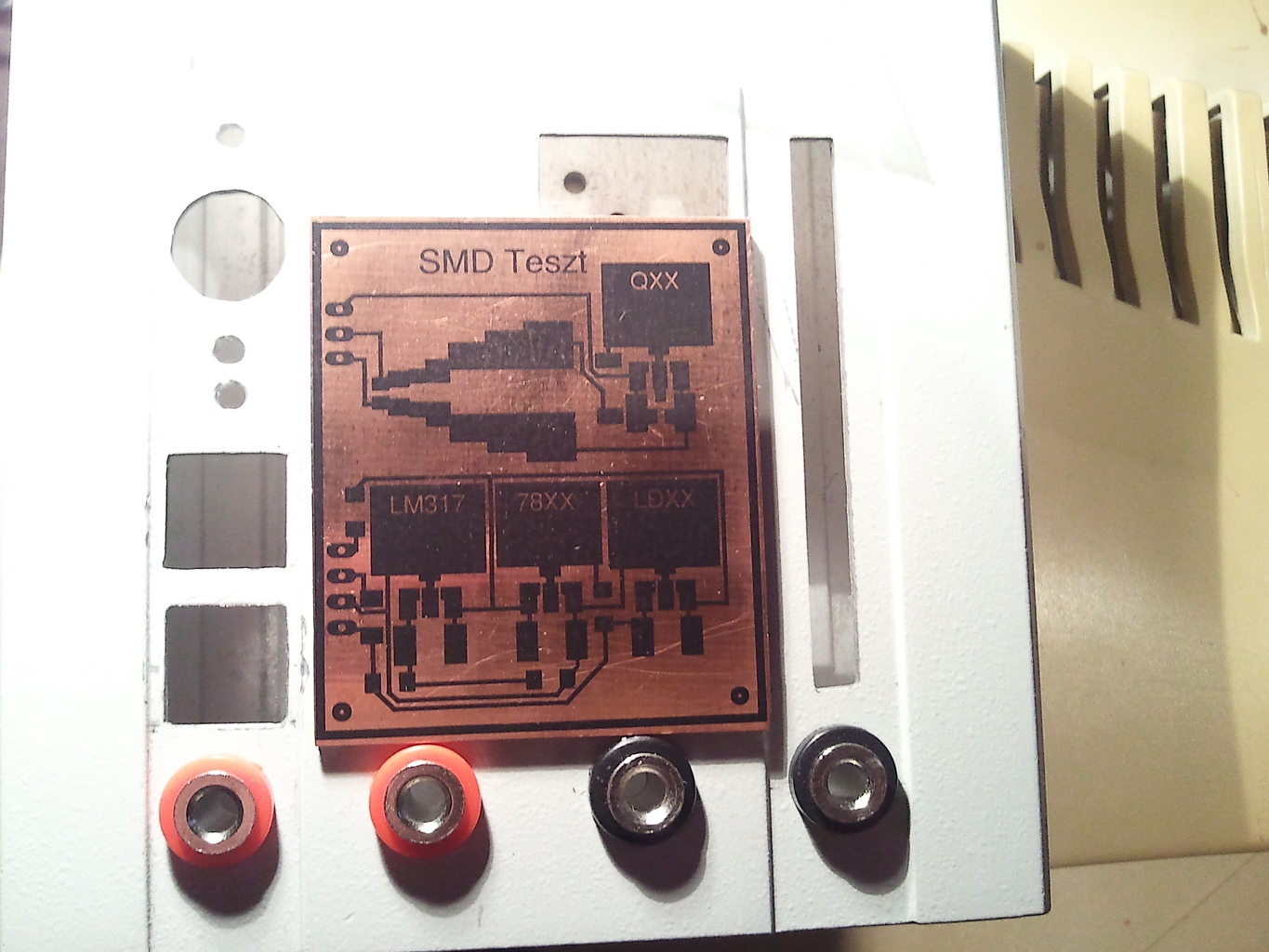

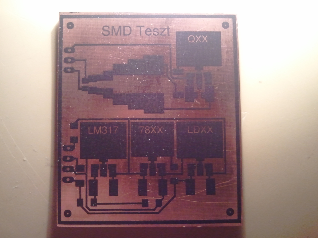

Ja és valami ilyesmi lesz .A doboz fekete lesz az smd teszt nyákja ónozva , és a többit meg az előzö oldalon feltett képen létszik .Felirat egy két cicoma , és kész.És itt lesz a két fájl.
A hozzászólás módosítva: Márc 16, 2014
(#) eyess hozzászólása Márc 16, 2014 /
Közbe már el is készült az ónozás is .Már csak egy kis kézi munka , és kész lesz .Ónozva

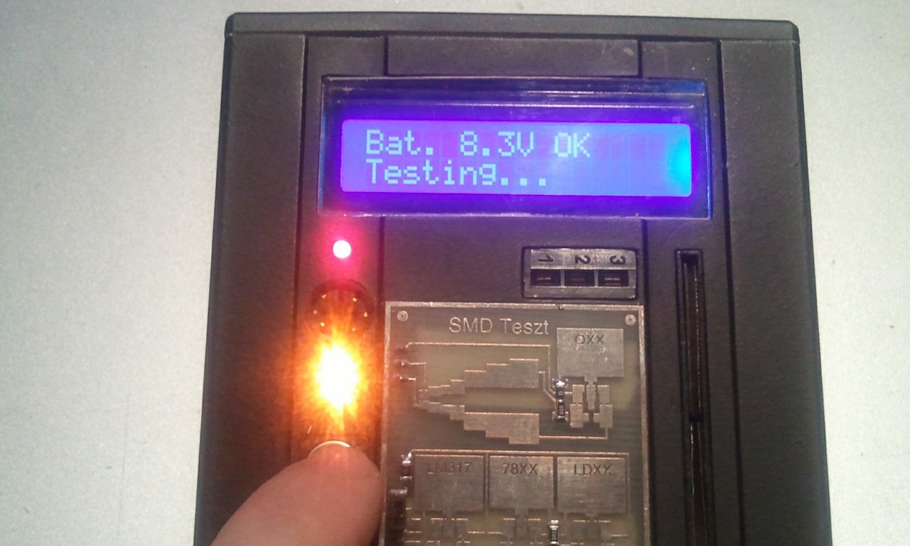

(#) eyess hozzászólása Márc 18, 2014 /

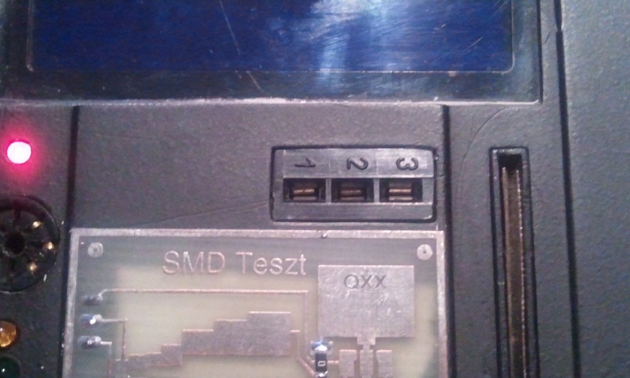

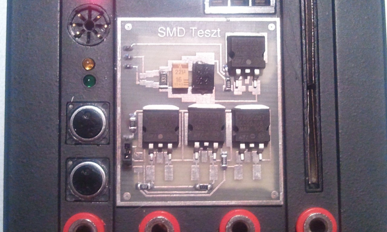

És íme akkor már a bedobozolt , és készre szerelt teszter képekben.Jó nézegetést.

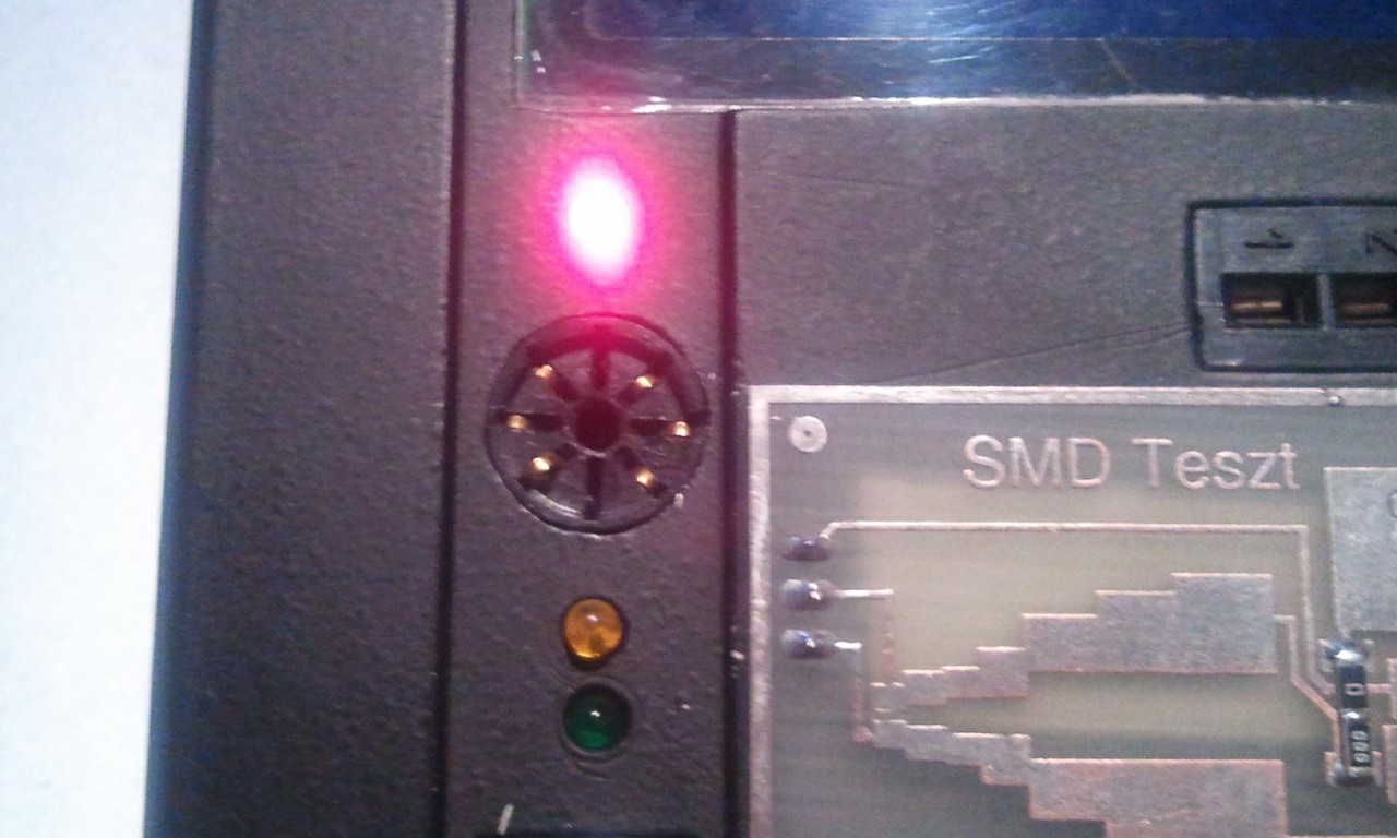

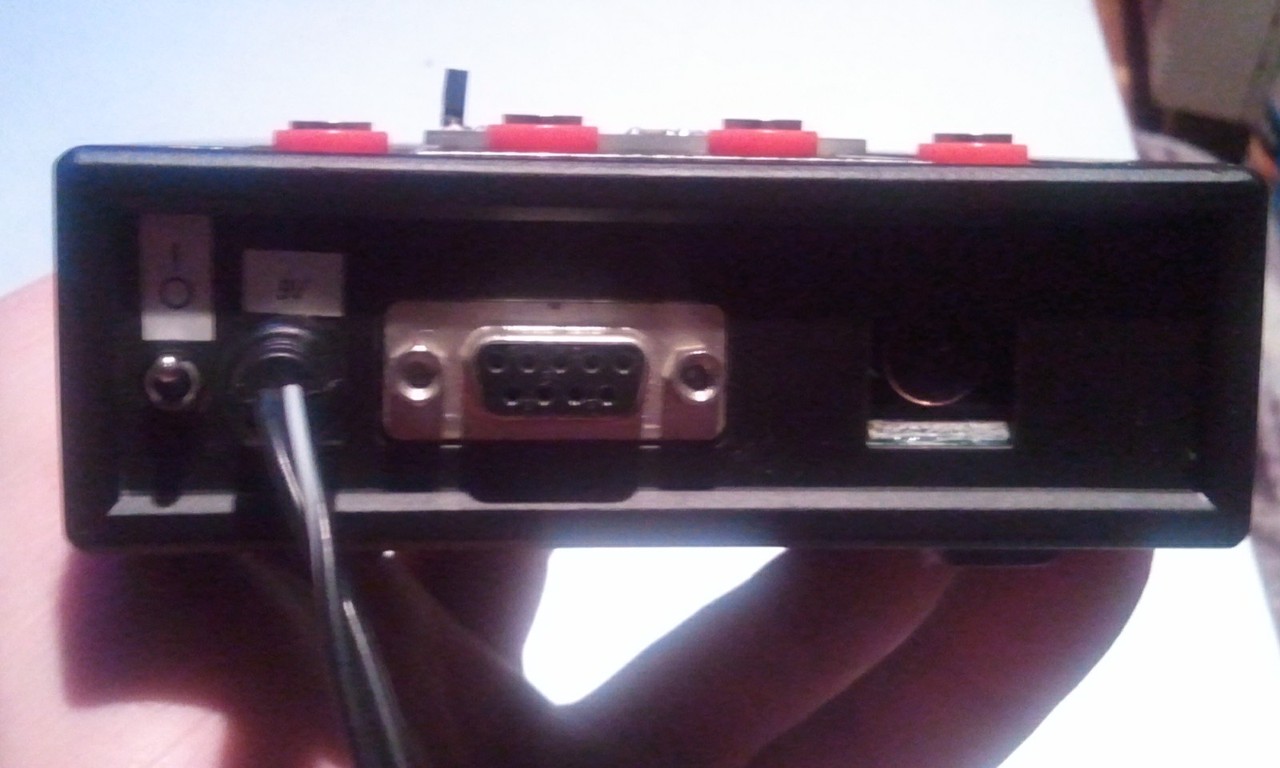

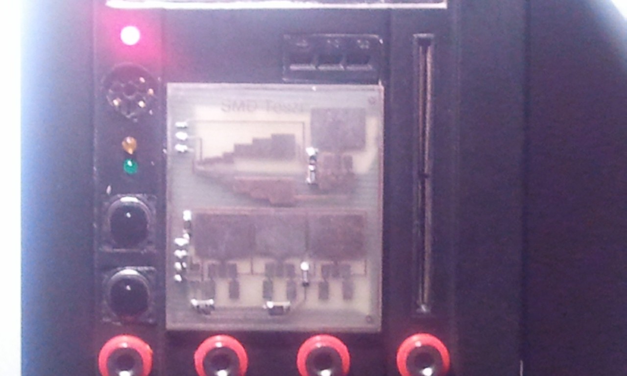

(#) eyess válasza eyess hozzászólására (») Márc 18, 2014 /
És még pár kép
És végül

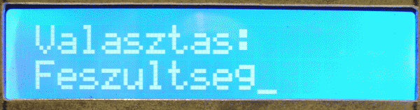

Annyit tennék hozzá , hogy a piros led a 9v táp , a sárga led az alap teszteléshez van , a zöld pedig a zéner teszteléshez.Látszik is az egyik képen , ha csak a legalsó gombot nyomom , akkor világít a zöld led , de nincs mérés , de amikor már az alap tesztelés el van indítva , akkor már aktiválható a zéner mérés bármelyik pillanatban.A nincs , vagy hibás alkatrész ki írásakor még aktiválható a zéner mérés , de már az automata kikapcsolás után már nem.Ekkor már kell az alap tesztelés elindítása is.
Némi felirat még hiányzik , de az már részlet kérdés . Ehhez jön majd még a frekvencia mérés , és az amper mérés megléte is , de ez még tervezet csak.Ja és nem felejtem el a morgó féle hang tesztelést sem ez is benne van .Igaz nem nagyon látszik , de a doboz táp bemeneti elején van jobb oldalon valamelyik képen látszik is , hogy még nincs fedve , ide még egy fekete szivacs , vagy szűrő kerül majd.

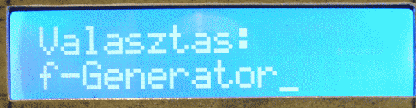

(#) denon888 válasza eyess hozzászólására (») Márc 18, 2014 /
Már tudja a Frekvencia generátor funkciót is.
(#) eyess válasza denon888 hozzászólására (») Márc 18, 2014 /
Tervben van igen.
Nem tervben van hanem tudja.

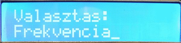

(#) morgo válasza denon888 hozzászólására (») Márc 18, 2014 /

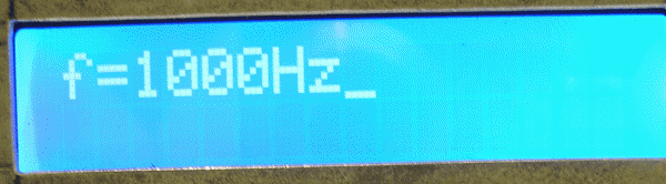

Úgyis éppen erről van szó:
Na látod lesz itt neked segítség.

(#) Laslie válasza morgo hozzászólására (») Márc 18, 2014 /
Ez nagyon jól hangzik!
Nincs egy komplett kapcsolási rajzod az egészről?

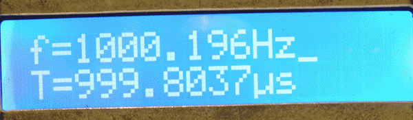

(#) morgo válasza eyess hozzászólására (») Márc 18, 2014 /
A "segítségről annyit, hogy nekem is denon888 segített...
Még nem vizsgáltam a mérhető frekvenciatartományt, csak a hangkártya kimenetéről próbálgatom.
(#) morgo válasza Laslie hozzászólására (») Márc 18, 2014 /
Ebben minden benne van:
ttester.pdf
(#) eyess válasza morgo hozzászólására (») Márc 18, 2014 /
Értem valahol olvastam , hogy 6MHZ a teteje , de ez sem volt talán tesztelve , és mérve sem.
Egyébként jó a menü .
Denon888 : Te kis hamis hát még el is hittem vazze . Hogy nem tudsz ezt mag azt.
A hozzászólás módosítva: Márc 18, 2014
Végül is az ATmegákkal 8 MHz-ig lehet frekit mérni, osztó meg egyéb varázslások nélkül.
Tehát a 6 MHz szerintem belefér.
(#) soskajoska válasza eyess hozzászólására (») Márc 19, 2014 /
eyess gratula az előlapi smd panelhez. Raksz fel valamilyen infót arról, hogy milyen értékű ellenállásokat raktál az előlapra és miért? Néhány mintha 0R lenne, tehát átkötés, de nem olvasható le tisztán a képről.
Más. Ha a"műszer eleje.png"-t szeretném kinyomtatni ACDSee-vel, akkor sokkal nagyobb lesz (méret: Default, Printer resolution:600 dpi), ha pedig a .brd-t nyomtatom akkor nincs benne a tokok neve. Tudnál segíteni?

(#) morgo válasza morgo hozzászólására (») Márc 19, 2014 /
Előbányásztam a kvarcvizsgálót, csak jobb mint a hangkártyás frekigenerátor. Ez TTL szintű jeleket biztosít. Az eredmény nem túl jó, 4.000 MHz-es kavicsot sikerült megmérni, nagyobbat már nem.
Majd összedobok egy másik bemenő adaptert, hátha javít valamit.
